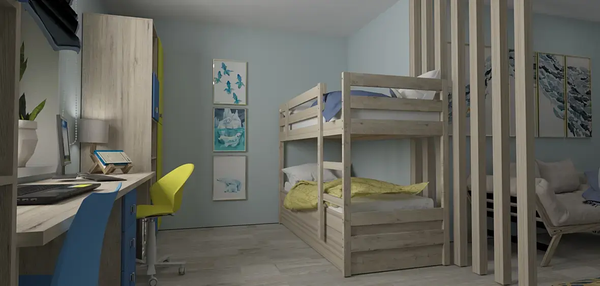

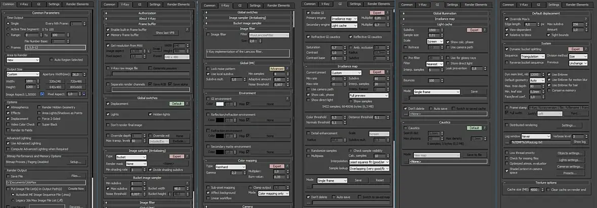

Доброго времени всем!Я новичок в работе с 3d max, столкнулась с проблемой...очень долгий рендер, 5-8 часов на одно изображение. Посоветуйте пожалуйста оптимальные настройки для рендера V-Ray или может быть есть способ увеличить скорость рендера специальными плагинами (или использовать другой рендер, советуют mental ray или Corona render)
Проапгрейдила комп, купила видеокарту и планирую добавить еще немного оперативной памяти, от замены видеокарты скорость рендера V-ray не увеличилась вообще...Настройками на данный момент пользуюсь этими и имеется такой результат почти за 8 часов рендера. Не хвастовства ради, нужны советы умеющих, понимающих и разбирающихся людей. Настройки из инета. Приложенный рендер - второй проект, который делаю в 3d max

Увеличьте Noise treshhold 0.02 хватит вполне,
Дисплейс можно выключить, никакого смысла нет. Его всё равно нигде не видно.
В ирмапе сабдивов можно и 50
Попробуйте Brute force и vray поновее версию поставить.

Как видеокарта может повлиять на скорость рендера?! У вас же не ГПУ рендер. Я бы сначала показал какой у вас процессор. Может 2х ядерный)) С настройками вроде более менее нормально. Динамич память можно в ноль сбросить. Мульти плеер на первый поставьте 1.0 на второй можно и 0.9, хотя никогда этим не заморачивался и отставлял по дефолту

прийдется попробовать помоч ( ну во 1 касаемо видеокарты )- вам многое уже сказали но вроде бы  самый наглядный пример как не зная как что работает просратьч уть бабла
2 по настройкам ( вы поймите что настройки рендера ето не вся сценка есть материалы свет и прочее и одних настроек не достаточно
3по сами настройкам ( а зачем вы снижаете мальтилеры на первичке и вторичке (ENABLE GI) ir map LC ????
min shading rate -1 ето какой то трик ?? ЗАЧЕМ ???
касаемо оптимальных настройек (дефолт оптимален )

Обновите VRay, сбросьте настройки на Default, замените Progressive на Bucket.
Освещение сделайте тоже стандартным.
