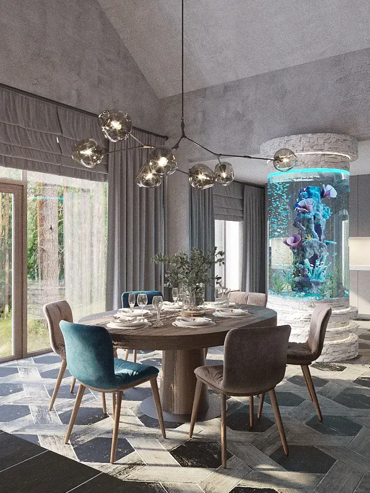

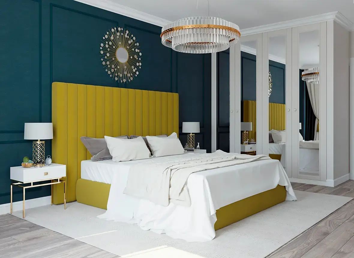

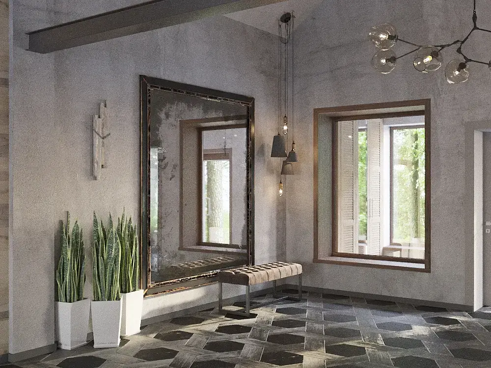

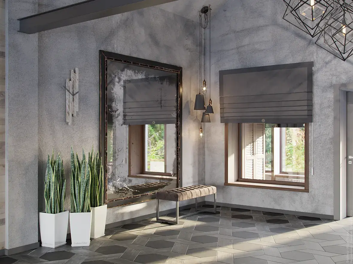

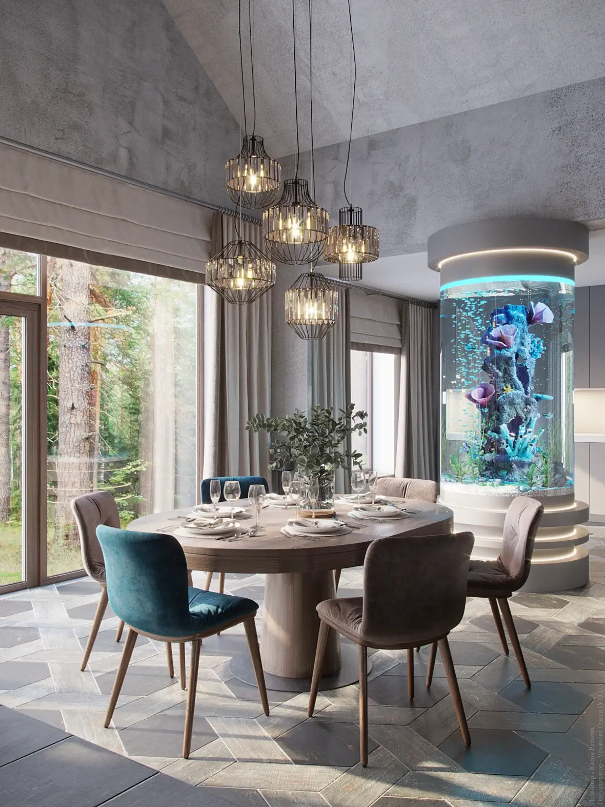

Добрый день, уважаемые форумчане! Помогите, подскажите, у меня на всех рендерах беда с освещением. Никак не получается сочности, яркости, изюминки, в общем. Все плоское какое то( фш конечно спасает положение, но я приверженец, что все таки все должно быть уже идеально на рендере.
Обычно делаю так - корона сан + небо, кручу в лайтмиксе. Обычно сильно кручу небо, и немного блики от солнца. Экспозицию сильно не выкручиваю.  ХДРКи не использую в целях экономии оперативы (16 гигов, сцены в среднем всегда 5-10 мл поликов). За окном ставлю бэк, сквозь него солнышко и небо. resive shadows и cast shadows отключаю у плэйна.
Искуственное освещение пытаюсь разными цветовыми гаммами, интенсивность кручу у лайтов, в общем вот и все мои танцы с бубном, а крутости все равно не получается.
Надеюсь на ваши мудрые советы. Всем заранее спасибо!

HDRI оправданы, когда площадь остекления большая, и в экстерьерах незаменимы. При небольших оконных проемах и ская с саном хватает.
Первая картинка мне нравится в плане светотеневой и тональной проработки. Возможно, я бы увеличил контрастность падающих теней на этапе постобработки
Что касается второй и третьей картинки, то они выглядят плосковато. Как раз таки из-за освещения, слишком равномерного, нет объема.

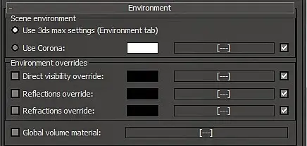

Мне подсказали,  что я самое главное написать забыла -  как делать корректный фон. Нужно в инвайромент Короны кидать карты, там где директ и остальное
