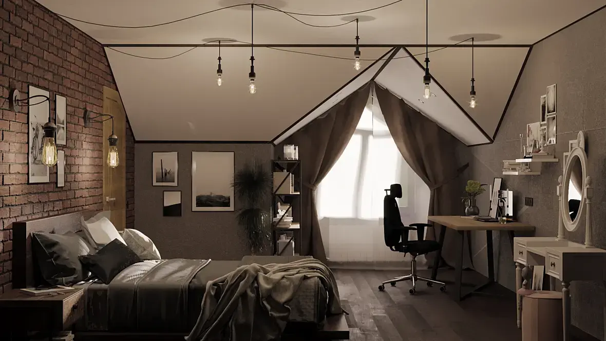

Прошу совета от дизайнеров. Я начинающий пользователь 3Ds max (самоучка). Начал делать комнату для моего друга (бесплатно, ради опыта), он дал мне все размеры и расстановку мебели в комнате и сказал, что хочет видеть в этой комнате. Из его слов я понял, что ему нравится стиль лофт.  Чтобы сильно не колхозить начал изучать сам стиль и подбирать соответствующие модельки, но при этом старался подбирать вещи, которые можно сделать вручную и не перегибать с ценами. Вроде, старался придерживаться стиля, но в итоге мне не понравилось то, что я сделал, и все-равно получился какой-то колхоз, а картинка получилась не естественной.
Расскажу о своей логике в работе и что меня ограничивает.
1. Потолок уже по факту обшит гипсокартоном и соответственно не будет переделываться. Декорировать доской или обшить его другим материалом он не готов, поэтому я решил наложить на него белый материал штукатурки и для того чтобы потолок не был монотонным белым пятном, решил подчеркнуть его грани темными уголками.
2. Мало естественного освещения на большую комнату (30м2) всего одно небольшое окно, решил сделать больше света искусственного, не придумал ничего лучше, как сделать просто лампочки накаливания висящие на проводах, но при этом висят они у меня только на ровной части потолка. [провода переделаю]
3. Штора без рельс или гардины, так как окно необычной формы, с треугольником наверху.  Цвет шторы изначально был серым потом изменил на коричневый, так как он сливался со стенами.
4. Жена друга попросила выделить стену у оголовья кровати кирпичной кладкой (скорее всего они будут  имитировать кирпич).  Остальную часть чтобы сильно не удорожать они хотят заштукатурить или заклеить обоями.
5. Компьютерное кресло и туалетный столик явно не вписываются  в интерьер, но это то, что они хотят перенести со своей старой комнаты.
Геометрия комнаты полностью повторяет оригинал.
Буду очень рад советам.

Я таких заказчиков обычно отправляю к декораторам. Потолок менять не хотим, межкомнатные двери не хотим, электрику новую не ведем, туалетный столик у нас от прабабушки, денег у нас нет, но хотим лофт.
Декоратор им освежит бра, шторы, и поможет выбрать кирпич. Это не дизайн, а так, украшательства. Зато по тех.заданию.
Вы сделали, что смогли. Нормально вышло, бюджетно. Потолок выкрасить в антрацит, и гитару на кровать положить. Будет почти лофтово.

Бра крупноваты , дверь зеркалит, надо прямое полотно, матовое и цвет другой подобрать, туалетный столик не в тему по стилю. Цвет и подхват штор тоже выбивается, поищите, что то другое. Если столешница из дерева, то полки наверное тоже надо такими сделать. Если провода висят, тогда наверное и часть потолка надо сделать под бетон и наверное их скрученные пустить без свисания. Проверить масштаб кирпича.
не нужно, пусть просто белым будет
толку от них немного, это декоративное освещение для ресторанов и туалетов.
если есть задача сделать больше света - торшеры, настольные лампы, какие-то растяжки можно от потолка до пола.
верхний треугольник как оформить не знаю, тут у шторников надо спросить, а так рулонки бы сделала и все.
и оформить откосы под дерево.
лучше покраска, если есть возможность подготовить стены. кирпич в комбинации с обоями или штукатуркой так себе. тем более, что люди как правило выбирают штукатурку под разводы непонятные, т.к. не особо понимают, что именно будет сочетаться. не дороже штукатурки выйдет. и в работе проще. говоря о стоимости всегда учитывайте не только материал, но и работы. и их сложность. подготовку стен, и кто ее будет делать и сколько за это возьмет денег. самим проще красить например, чем со штукатуркой возиться. но и строители за штукатурку возьмут больше, чем за покраску. в общем, считайте все, когда речь идет об удешевлении или экономии
ну хотят, пусть будет. столик б к окну (не у них конкретно, а вообще на будущее при планировании учитывайте)
по дизайну много вопросов еще есть, но раз это не работа с нуля, а какими-то уже имеющими данными/мебелями, ну ок. пусть так для начала.
сделайте что-нить для себя, как вы бы хотели. пусть лофт, но в помещении с высокими потолками, большими окнами. скажем, кухню-гостиную

Добрый день) Я дизайнер интерьера, не смогла пройти мимо этой темы, хотя и своих дел полно..)
Сразу оговорюсь, что возможно у нас с вами очень разные вкусы, но я буду рада если вы сочтете полезным хотя бы что-то из нижеописанного)
Вы правы, что получилось "колхозно". Это случилось не только с вашим интерьером, но и со стилем лофт в принципе. Потому что лофт стали часто заказывать люди с небольшим бюджетом в квартире, совершенно под лофт не предназначенной. Лофт ведь это фабрики и промышленные здания в Нью Йорке с огромными потолками, большими решетчатыми окнами, лестницами, двутаврами. Когда хочется повторить это в маленькой квартире - выходит плохо, потому что неестественно.
Поэтому для квартиры я бы назвала этот стиль брутальным современным. Если мы кинем на пол низкую кровать - это будет брутально.
1. Пространство у вас кажется темным и маленьким. Это из-за обилия текстур. Если бы я предлагала дизайн - я бы предложила выкрасить все одной краской/штукатуркой. И стены и потолок. Будет воздушнее и чище. И шторы в цвет стен это хорошо.
2. Имитация кирпича - это всегда грустно, потому что это имитация. И еще там возникает проблема с вписыванием двери в этот кирпич. Можно сделать акцентные деревянные панели за кроватью и дверь скрытого монтажа на заказ.
3. У вас крутая геометрия потолка. Но люстрой вы "опускаете потолок". Я бы предложила подчеркнуть его с помощью подсветки по периметру. Основные светильники у меня поворотные споты, чтобы светить в те стороны комнаты, где потолок не позволяет повесить свет.
4. Объекты, которые не вписываются - я предлагаю еще сильнее утрировать и выкрасить в любой яркий цвет. Мол "я знаю, что это не из этого интерьера, это специально так".

для света можно:
- сделать вообще светящийся потолок: смонтировать по ГКЛ LED-ленты или кластеры, и сверху затянуть натяжным
- в конек поставить две полосы плоских светодиодные панелей с диммером (https://www.zumtobel.com/com-en/products/lightfields.html?& ;GUID=20404B6B-4BD1-4C75-B70C-5BF23C3BA2A0, но есть и дешевые аналоги), будет много и с запасом

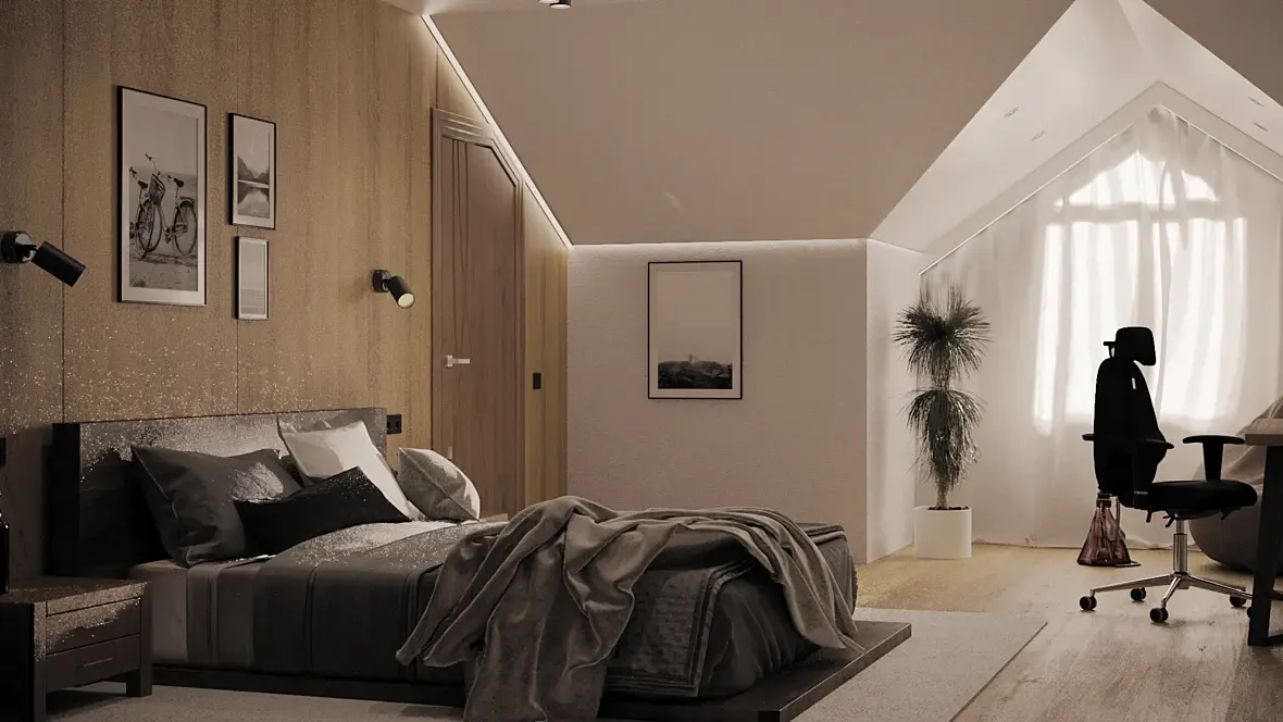

Переделал с вашими рекомендациями, мне, действительно, так больше нравится)
Конечно, до ваших рендоров мне, как до китая пешком, удивить нечем, но как для новичка, думаю, не так плохо)

ужасное решение с дверью! и такое впечатление, что она не откроется! подумайте над планировкой этой спальни и соседних комнат еще раз, здается мне, там наверняка найдется решение попрактичнее и логичнее

это не мое решение сделать такую дверь, по факту уже имеется дверной проем с такой геометрией, я просто спилил угол готовой модельки под конкретный проем

она так не откроется… упрется в потолок, петли нужно перевесить на другую сторону
Сообщений: 3700
она открывается не в комнату, судя по рисунку :)

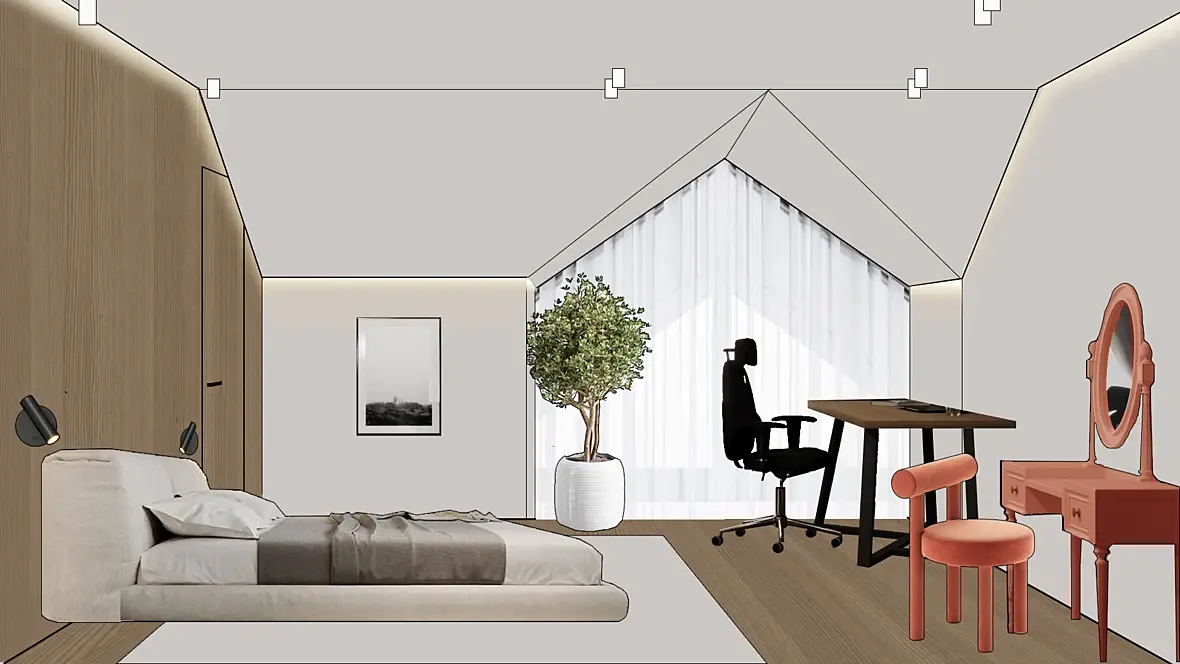

Ух ты, вы молодец! Стало гораздо современнее и светлее) Надеюсь заказчикам понравится!
В идеале сделать дверь скрытого монтажа с таким же покрытием как на стенах, либо просто белую. Сейчас две древесины на одной стене сильно спорят друг с другом

Дверь точно под невидимку. И запотолочную подсветку я бы убрал. И оконную раму надо вылечить, ей плохо..
