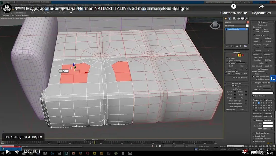

Помогите пожалуйста!
Как мне создать такую сетку для моделирования?
подскажите алгоритм. что сначала, что потом?

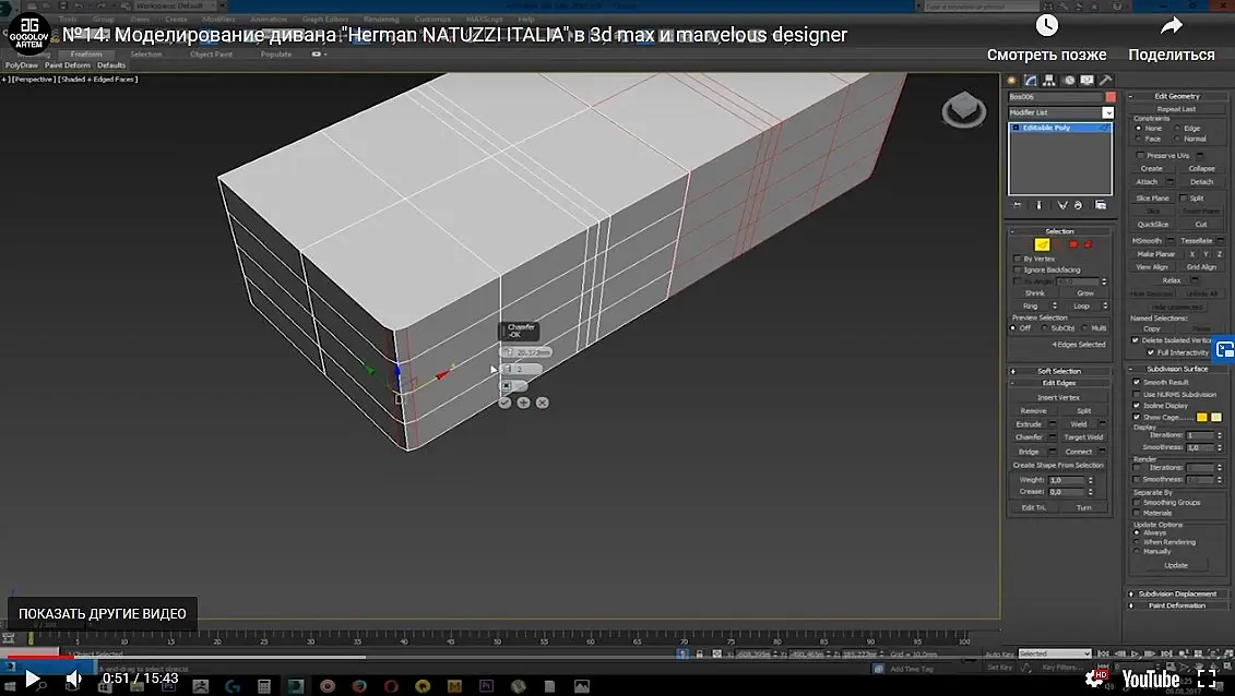

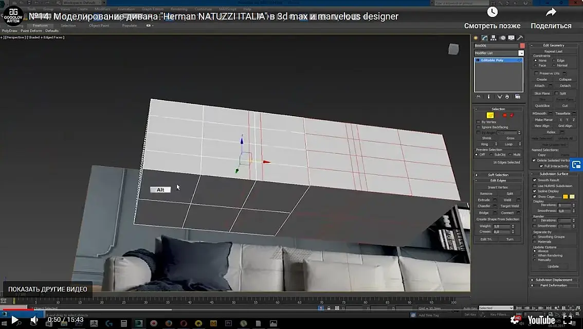

итак , вот по кадрам:

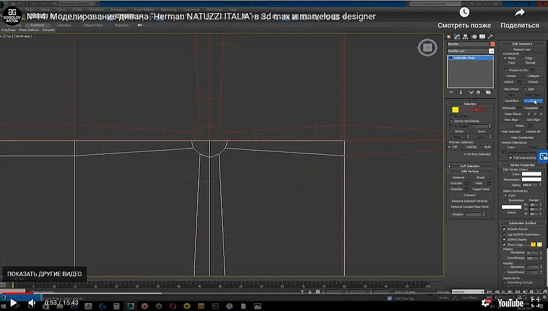

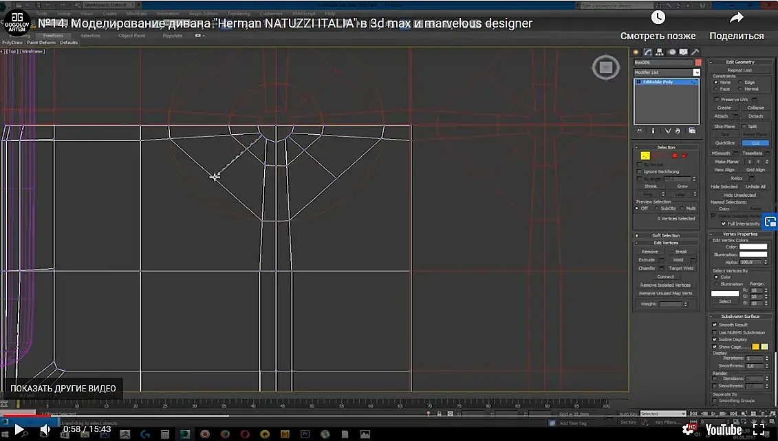

мне непонятно, как сделать круги эти. видно, что они из ромбов получаются.
но как? пробовала chamfer вертекса, но это всё не то. ((
затык на этих кругах.
и ещё: как делать так, чтобы зеркалились действия, которые произвожу с одной точкой.
Вам проще будет cut'ом их нарисовать

но как? пробовала chamfer вертекса, но это всё не то. (( затык на этих кругах.
попробуйте extrude вертекса и будет вам счастье (возможно)
а вообще, он там много делает руками. Сначала чамфер (экструд, по вкусу) вертексов или ребер, потом удаляете ненужные ребра (бэкспейсом), двигаете вершины как надо. Ну, и еще может он использует какой-нибудь rappa tools, чтобы делать n-гоны круглыми в один клик, кто ж его знает.

Все гораздо проще , он создал цилинр и опустил его под место где ему нужна окружность , потом перешел в режим top (T) , нажал режим вайрфрейм (f3) и при помощи инструмента cut  нарезал ребра на своем диване , а дабы получился именно круг , то он двигал точки согласно форме нижнего цилиндра ( который оранжевым цветом) .А вообще вам рановато смотреть гоголова , вы сейчас этими видео больше запутаетесь , нежели что-то разберете.Посмотрите какие-то видео по полимоделированию под смуз(сабдив) для чайников . Посмотрите что такое geopoly , regularize .
