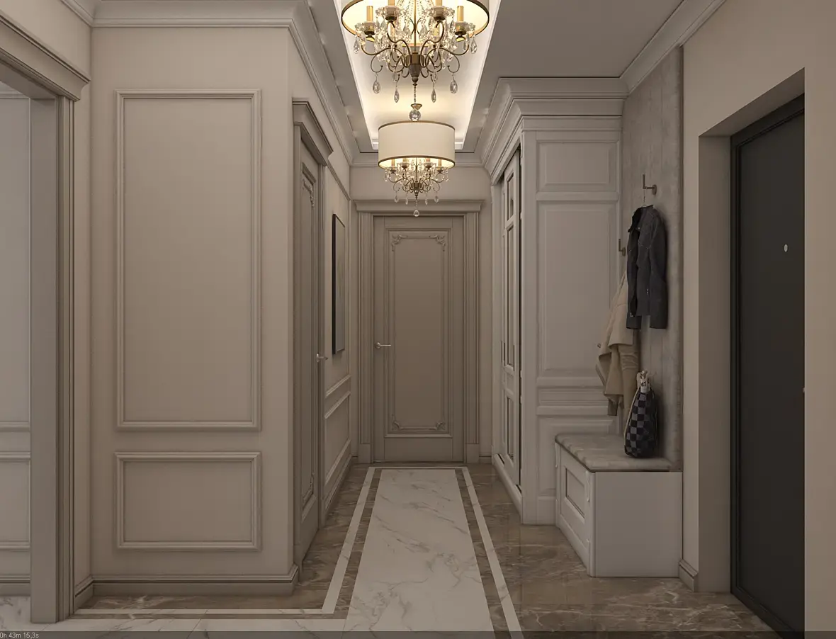

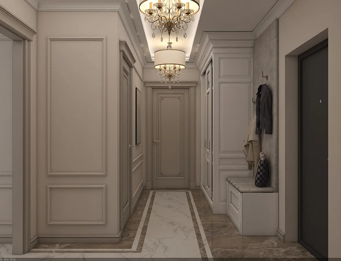

Уважаемые визуализаторы) кто знает, как избавиться от засветов (на потолке, возле карниза) на рендере?
Буду благодарна за совет!)

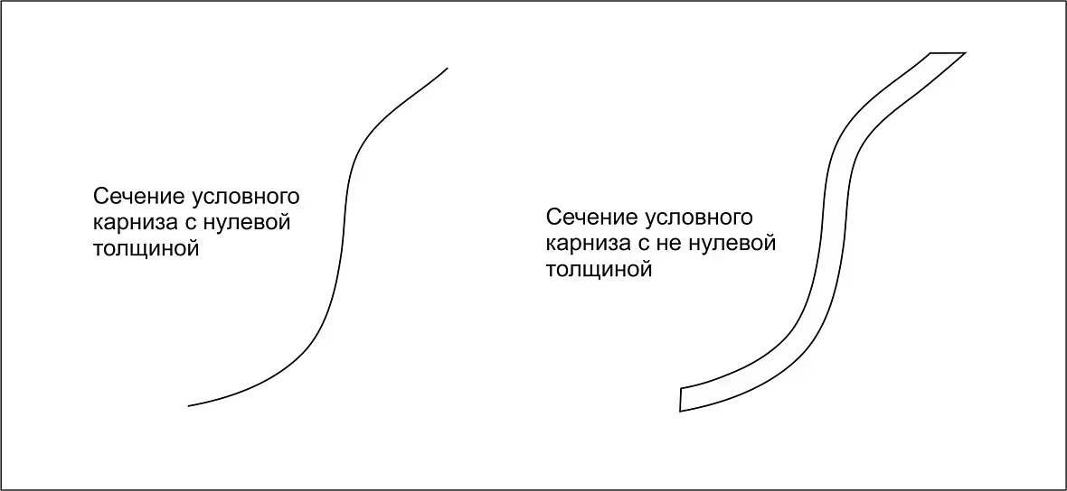

Если я правильно понял коллегу, то имеется в виду щель между потолком и карнизом.
Возможно всего у Вас нулевая толщина карниза и потолка, надо задать им толщину отличную от нуля.
Нет, у карниза не нулевая толщина, у потолка тоже не нулевая. Спасибо

Конкретно для этого ракурса вы можете спокойно убрать и вирейсан и вирейскай.
Но в данном случае, скорее всего, у вас подсветка потолка в щель лезет.

Дайте угадаю. Подсветка потолка с помощью vraylightmaterial сделана?

Скорее всего IR map не настроена толком. Попробуйте brut force. Каким методом решали подсветку?
И как то слишком сильный  АО, грязнит.

Это или  глюк от скрытой подсветки,  или солнце "просочилось", как написали выше
Сообщений: 10551
_FS_ нет, это просто низкие настройки ирмапы

если вирей, то в ирмапе detail encancement включите, но рендер замедлится конечно. можете просто на финалках регионом отрендерить только эти места и фотошопе кадр потом подклеить
