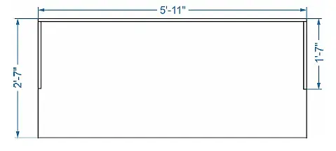

Помогите перевести в мм
На сайте c 17.02.2007
Сообщений: 156
Здравствуйте...
Подскажите, пожалуйста, как правильно перевести в мм? Может есть где-то онлайн калькулятор?...
В 3d max-е можно как-то выбрать такие системные единицы?...
В общем, самый большой вопрос, что это за минусы :))))

grdesigner такой запрос я вбить могу :) смущает использование минусов... они же должны же что-то значить... прямой запрос предлагает из первого вычесть другое, но что-то мне не нравится smiley-biggrin.gif или минусы - это плюсы? :))))

это тире

Возможно так в Индии пишут... может и нет... откуда этот чертеж не знаю точно, но может и Индия...

5футов, 11 дюймов = 180,34см

5 футов 11 дюймов. не надо ничего вычитать

Спасибо большое! А то что-то захотелось усложнить :) Пойду проверять, а то уже половину работы сделала (видимо в начале проекта усложнять не хотелось и даже вопросов не возникло), а теперь подумала, что я, наверное, все неправильно сделала...

5'-11" = 5 футов + 11 дюймов
1 фут = 12 дюймов
1 дюйм = 25,4 мм
