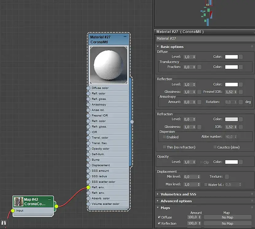

помогите настроить материал
На сайте c 19.07.2018
Сообщений: 86
Привет всем, помогите убрать красное подсвечивание от HDR на полу, убирал отражение в  refl. en. не помогает (корона)
