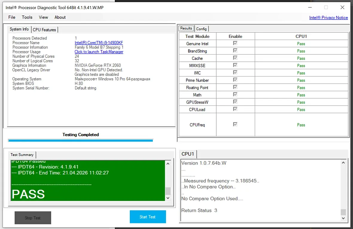

Здравствуйте! Могу Вас попросить немного помочь и расставить все точки над I, как говорится? После прочтения вашего совета скачала  Intel Processor Diagnostic Tool, запустила, все значения были PASS, поэтому версию в процессором временно оставила. Хотела также установить Intel Extreme Tuning Utility, но почему-то она не устанавливалась (уже не помню ошибку). Далее была переустановка Windows (c ней тоже были проблемы) и проба разных версий макса (24 - 25) и вирея (6 - 7). При запуске рендера на CPU программа также вылетает через 1-2 сек. Сейчас снова попробовала установить Intel Extreme Tuning Utility и поменяла значение с 57 на 55 и рендер действительно запустился! Хотя Intel Processor Diagnostic Tool по прежнему выдает PASS.
Подскажите, может я куда-то не туда смотрю? И, получается, после эксперимента с Intel Extreme Tuning Utility можно сделать вывод о неисправности процессора? И попробовать его вернуть через RMA?

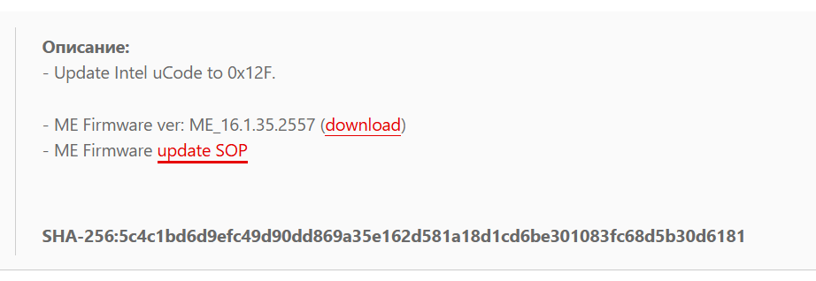

Единственное, что я не сделала, это не обновляла биос, потому что все дружно говорят, что комп может превратиться в кирпич. Хотя нашла вот такое обновление (на снимке ниже 0х12F). Мать MAG Z790 TOMAHAWK WIFI. Стоит пробовать или уже нет смысла и вообще насколько это опасно?

Сообщений: 4600
Vodoley17, ответ давно дала сама интел, когда признали проблему с деградацией, они решили исправить дело обновлением микрокода - идет с биосом. поэтому нужно обновлять его по мере выхода, но проблему это не решит а только продлит срок службы, при условии что камень еще рабочий. биос качается с сайта произвоидтеля материнской платы вашей модели из раздела поддержки, там все инструкции по обновлению, все стандартно. если есть вопросы можно спросить у ии, все давно разжевано в сети, опять же в инструкции от производителя все есть даже в картинках и на видео. ставьте последний доступный, в него входят все прошлые исправления

Установите водяное охлаждение и обновите bios. И будет у вас исправный рабочий инструмент.

Спасибо! Переустановила, все действительно пошло! Благодарю!
