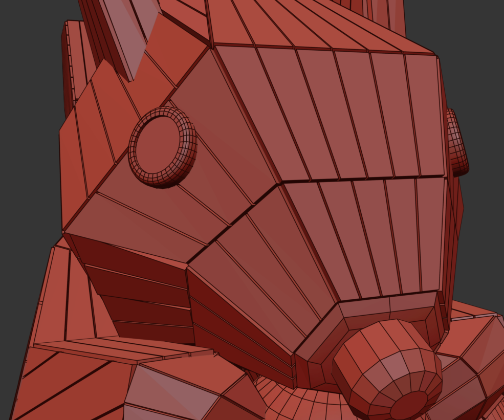

Вопрос знатокам - как делить поверхность на такие планочки? может есть какой-то специальный модификатор? FloorGenerator не подходит для такой задачи, ему нужна, как правило, плоская поверхность. Всю голову уже сломал, не разобрался( может кто сталкивался уже с прорисовкой подобных фигур, подскажите пожалуйста!

Что мешает сделать без планок лоу поли, а потом эти полики разбить для флоргенератора?

если флоргеном , отделяешь полигон к каждому применяешь ,  есть  флор ген тулс к нему , на всех сразу можно сделать. только укоса доски не будет
Сообщений: 15283
скорее  сначала оквадратить фигуру надо

а можно уточнить, для чего именно такие заморочки с геометрией?
я, обычно, такие вещи решаю текстурой и простой разверткой на второй канал.
(если будет понимание задачи, может че умное придет в голову)

Просто смоделировать простую форму из плоскостей, Convert>Editable mesh>выделить все плоскости>Explode. Назначить Floor generator одну пллоскость и настроить, скопировать FG, paste на все остальные плоскости, покрутить. Хотя, если не нужно геометрией обязательно, то кончно CoronaTilesMap или у V-Ray тоже самое.
 Есть "более мудренный" способ, с созданием развертки и модификаторм кожи(Skin) и Morph, если вам нужно сделать "конусообразные" элементы, почитайте уроки или посмотрите, их полно.

я бы текстурой делал с АО. иначе долго возиться с подбором ширины планок. Я так понимаю это основная проблема. именно ширину правильно выдержать? Хотя там где морда белки, конечно лучше делать геометрией.

тут просто планки коннектом двух ребер сделаны.

ребят, всем спасибо за советы! текстура бы не решила проблему. Нужно понимание сколько планочек будет в итоге, какого будут размера и формы, чтобы нарезать на станке для сборки модели вживую. Floorgen tools хорошо для этого подошёл
