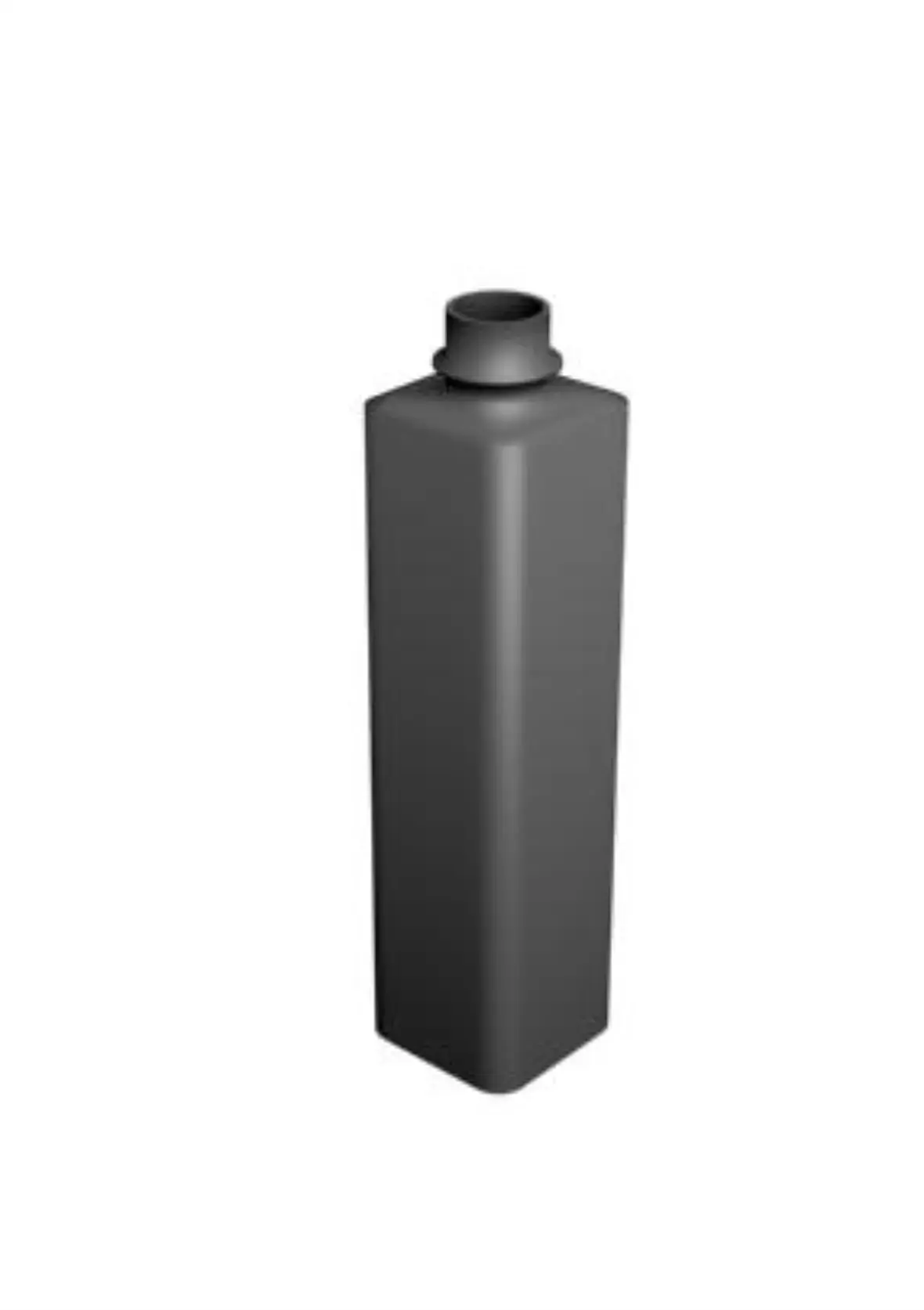

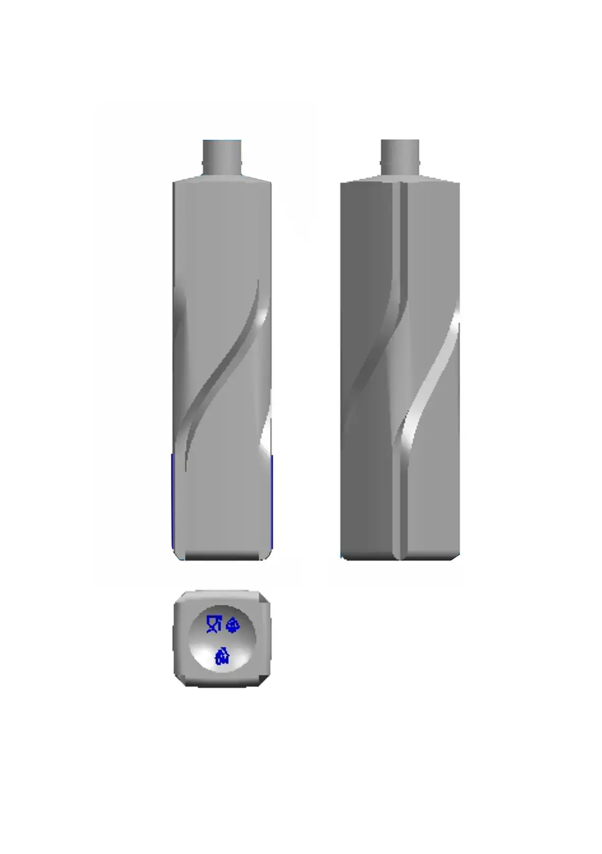

Помогите, пожалуйста, сделать на бутылке такие желобки, как на чертеже. Саму бутылку сделала с помощью loft. Понимаю, что, наверное, это делается моделированием полигонов. Но как сделать на бутылке сетку для редактирования не знаю.
На сайте c 20.12.2011
Сообщений: 514
в edit poly инструментом cut нарезать нужную сетку. но здесь нужно делать под сглаживание, так что новичку который не знает как нарезать сетку будет тяжело справиться с такой задачей. если все равно какая будет сетка на выходе можно пробулеаном вычесть геометрию линий этих
