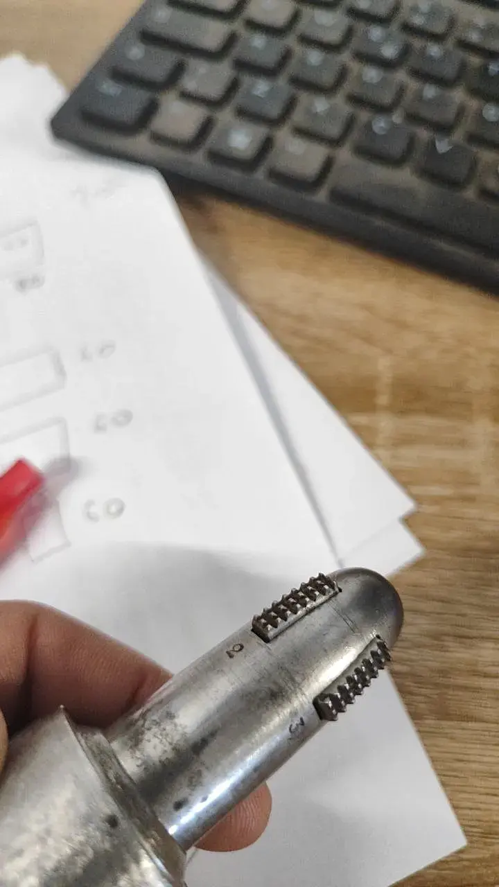

Вопрос следующего характера - возможно ли в максе сделать ретопологию так что бы все полигоны были одинакового размера. Столкнулся с этим при моделировании крепления для чаши курительной трубки . Саму форму сделал но она должна быть с "шипами" одинакового размера.

мне кажется что простое копирование может не сработать (буду пробовать вечером) так как форма имеет закругление. Я не помню есть ли модификатор который позволяет разместить с копированием по объекту подобно массивам
Форма там вот такая только эти шипи-ножи нужно по всей сделать

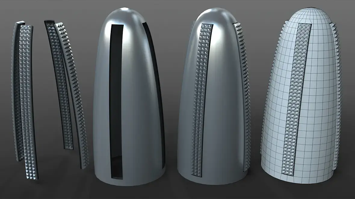

Не понял какая там форма, я на примере этой фрезы. Можно сделать так.
Выделяем правый луп выреза. В Edit Geometry _ Constraints _ставим Edge. Луп выравниваем по Х.Тоже самое делаем с левым лупом. Вырезаем полученный контур (под зубцы).У полученного прямоугольника обрезаем края под зазор. Прямоугольник разделяем на полигоны под зубцы.
Теперь делаем все полигоны одинаковыми…
1. Выделяем все ребра вырезанного прямоугольника.
2. Открываем Loop Tools.
3. Нажимаем кнопку Space.Все полигоны прямоугольника стали одинаковые.
Ну а дальше Bevel. Итд.
данная фреза и есть пример только тут лезвия местами а нужно по всей сделать. Спасибо большое буду пробовать

А как они чисто технически могут быть одинаковыми, если по всей плоскости? Радиус то меняется, значит либо шипы меняются, либо расстояние между ними.
