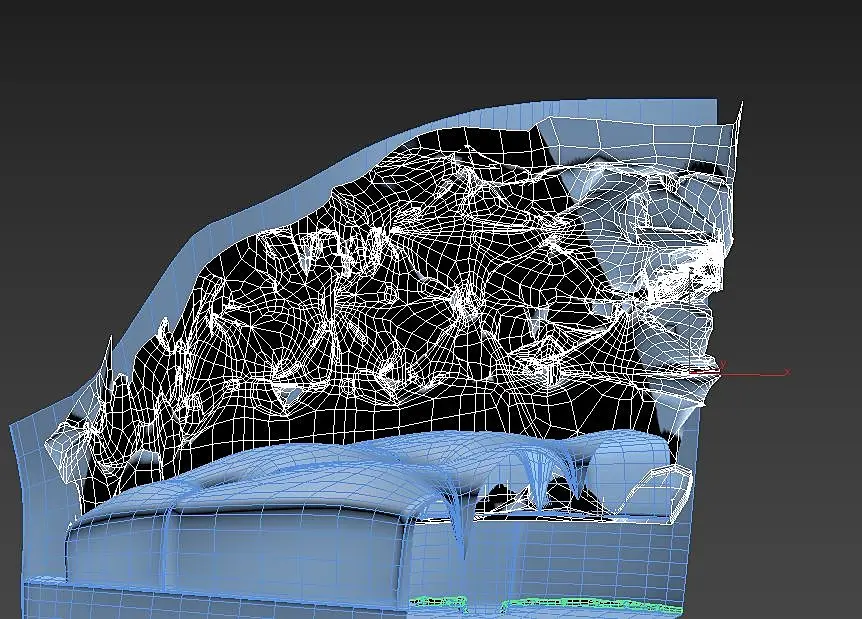

Всем привет. сегодня столкнулся с проблемой, нужна ваша помощь. вчера весь день моделил кресло, сегодня утром открываю файл и вся сетка "похерена"
Сталкивался ли кто-то с такой проблемой и решаема ли она?

наверное эдитполи не схлопнул. попробуй открыть файл на другом компе и схлопнуть там. может повезет

у меня около 6-ти стеков не сколапсено. если убираю последние 2 (турбосмуф и эдит поли) то всё исправляется.... НО проблема в том, что основная работа сделана именно в этом эдит поли...

скиньте файл сюда, напишите в какой версии сделано, может у кого-то откроется
но вообще шансов мало
вообще это частое явление, не делайте больше так. если хотите сохранить исходную сетку- скопируйте в новый объект, коллапсите его и работайте

надо колалпсить стеки, особенно симметри

Цитата dimarh11:К сожалению мало, что можно сделать. Это было мне хорошим уроком приучить себя колапсить периодически стеки

спасибо всем. мне все сказали что ничего изменить нельзя... будет уроком.

и ни автобека, ни максхолда не осталось?, обычно хоть что то бывает
Сообщений: 2840
Еще попробуйте мержануть в новую или любую сцену если эту модель не сохранили еще в таком виде. ХЗ..
В моем случае бывает что забываю в эдиторе снять галочку NURMBS, выделяю все объекты и  эдит поли и потом если повезет ищу несглаженную модель в предыдущих файлах. Это когда много объектов в одной модели. Например светильники и т.д.. Посоветовал бы иметь два файла минимум один с развернутыми стеками и копиями и второй-для рендера, где колапситься и расшивается под маты.
Выше чем 3 стека оставлять нененене.
Сочувствую, "спину" угробил

Вряд ли что то поможет. Обычно такие глюки даже в автосейвах вылазят. После нескольких таких попаданий в процессе моделирования дублирую обект на определенном этапе, колапсю стек в копии и продолжаю работу уже с копией, а модель с открытым стеком прячу в отдельном слое. Таким образом есть промежуточные этапы, а рабочая модель не корежится.

Бэкап и промежуточные версии сохранения, то есть Save As + (кнопака в окне сохранения есть, "+").

Бэкапы и созхранения либо откидывали меня слишком далеко либо выдавали ту же ошибку...я делал много сохранения уже после наложения едит поли, потомучто основная работа была сделанна именно после этого.... и ошибка произошла тоже после этого модификатора...

я это делал, не помогло. он сохраняет "косячную" сетку
