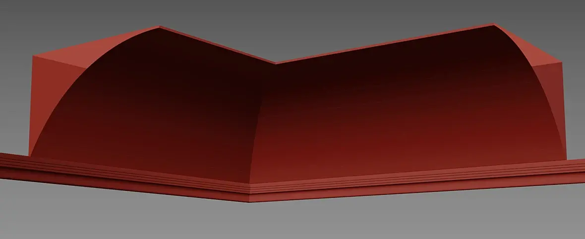

Делаю потолок и столкнулся с проблемкой. Саму лепнину сделал на плоскости а по факту она натянута на слегка скруглённый потолок. И если с прямыми участками проблем нет (погнул бендом и радуйся), то с углами я застрял. Не могу грамотно согнуть угловой элемент что-бы он скруглялся наполовину на одну сторону и на другую сторону.
Может у кого есть гениальные идеи?
Заранее спасибо!

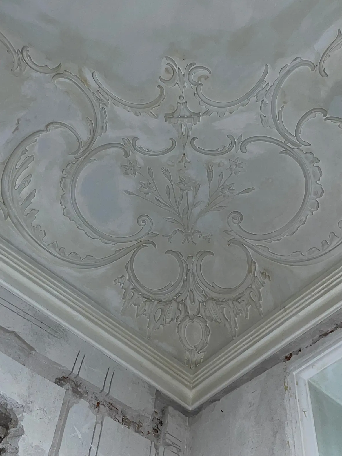

Сообщений: 4649
Цитата egor98:
Разрезать напополам,натянуть половину,а потом симетрией с разворотом на 90 градусов.
Не получится. На фото ТСа орнамент не полностью симметричен.
