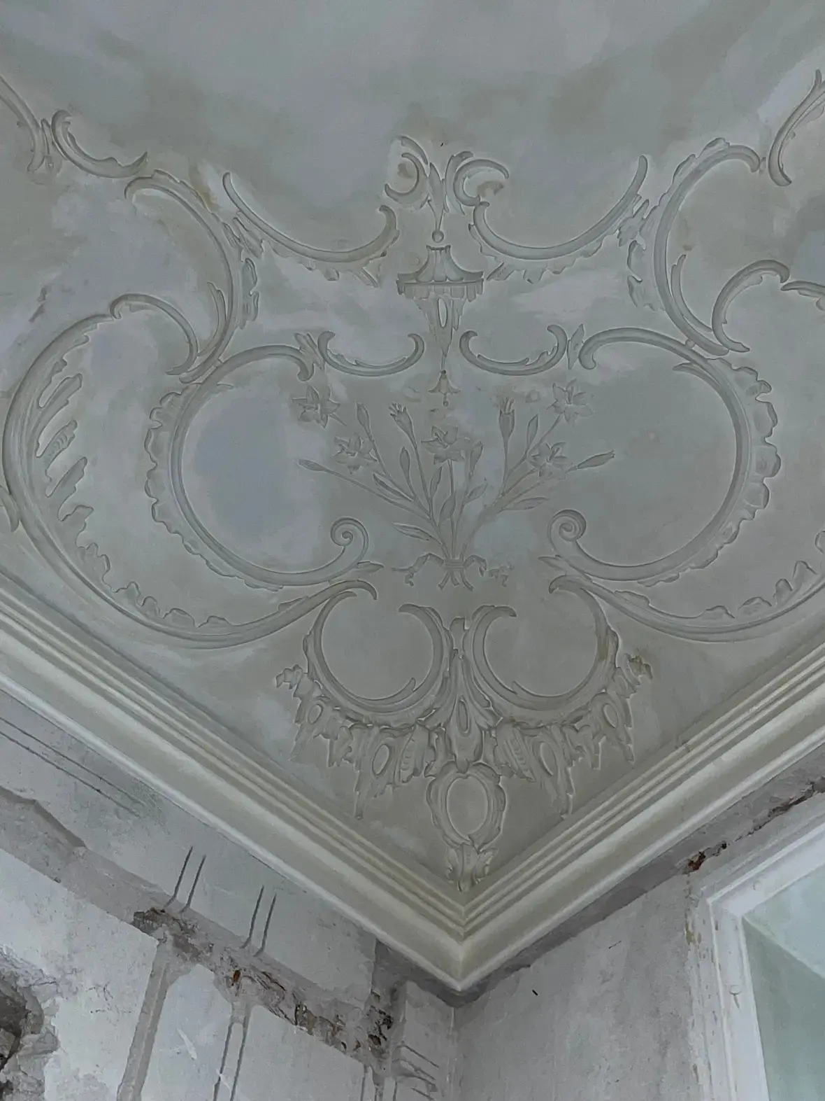

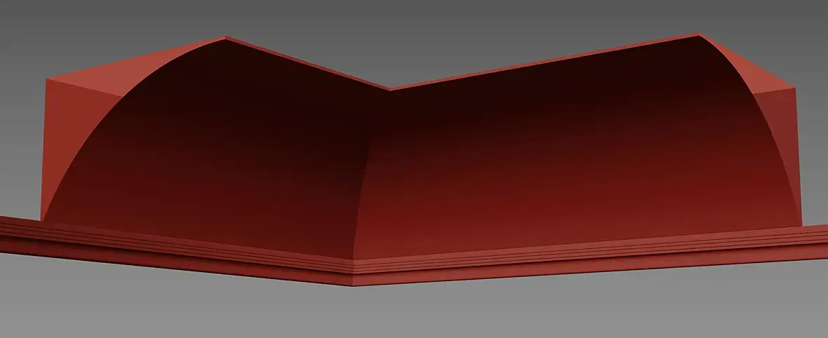

Делаю потолок и столкнулся с проблемкой. Саму лепнину сделал на плоскости а по факту она натянута на слегка скруглённый потолок. И если с прямыми участками проблем нет (погнул бендом и радуйся), то с углами я застрял. Не могу грамотно согнуть угловой элемент что-бы он скруглялся наполовину на одну сторону и на другую сторону.
Может у кого есть гениальные идеи?
Заранее спасибо!

Не получится. На фото ТСа орнамент не полностью симметричен.

идеальное решение вышло:
1. Анврап для криволинейного потолка
2. СлайдКнит плющит его на на плоскость
3. На расплющенном потолке раскладываем всю лепнину
4. Скин врапом приатачиваем лепнину к потолку
5. Возвращаем расплющенный потолок к первозданному виду
Всем спасибо!
Пы.Сы. Всякие разрезания и фдд не предлагайте. Тут это не работает. (ну либо работает, если заказчик готов на многое закрыть глаза)
