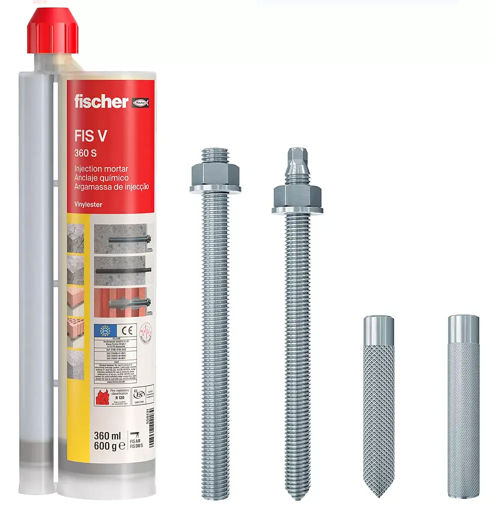

Задумка такая, взять трубу профильную 30*20*1,5 мм., сделать из нее каркас 1000x530 мм. Закрепить к стене (стены из силикатных пазогребневых блоков 70 мм) при помощи АНКЕРНОГО БОЛТА или применить ХИМИЧЕСКИЙ АНКЕР (Инъекционный состав) со шпилькой резьбовой.
Будет ли данное решение эффективно ? Надежно ли это, если в случае чего на столешницу облокотиться, что-то поставить допустим системный блок.
Благодарю заранее за предложенные решения, разъяснение !
