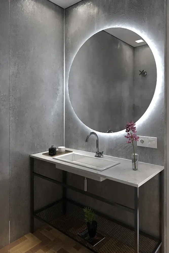

Всем добрый день! Изучаю 3ds max+vray, делаю визуализацию с фото. Не особо получается сделать подсветку за  круглым зеркалом в ванной. Я использую vraylight (скрин прикрепляю)
Может быть опытные мастера подскажут, как лучше это сделать? Рендер также прикрепляю.P.S. Также буду благодарна, если дадите комментарии по картинке в целом. Вижу, что она далеко неидеальна, но в силу маленького опыта, не могу понять из-за чего именно :)

Всем спасибо! Попробовала несколькими способами, получается физически более корректно, чем было у меня :)
Первая картинка: способ с Circle Spline + Vraylight mesh
Цитата xbuf:
https://c2n.me/47GiZOM   сделайте один дисковый светильник, радиуса меньше чем само зеркало и направьте его в стену
Вторая картинка: Vraylight disk

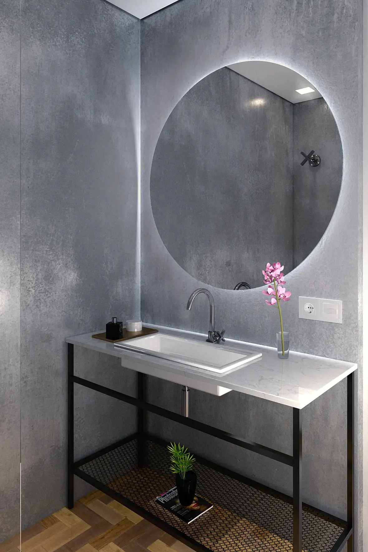

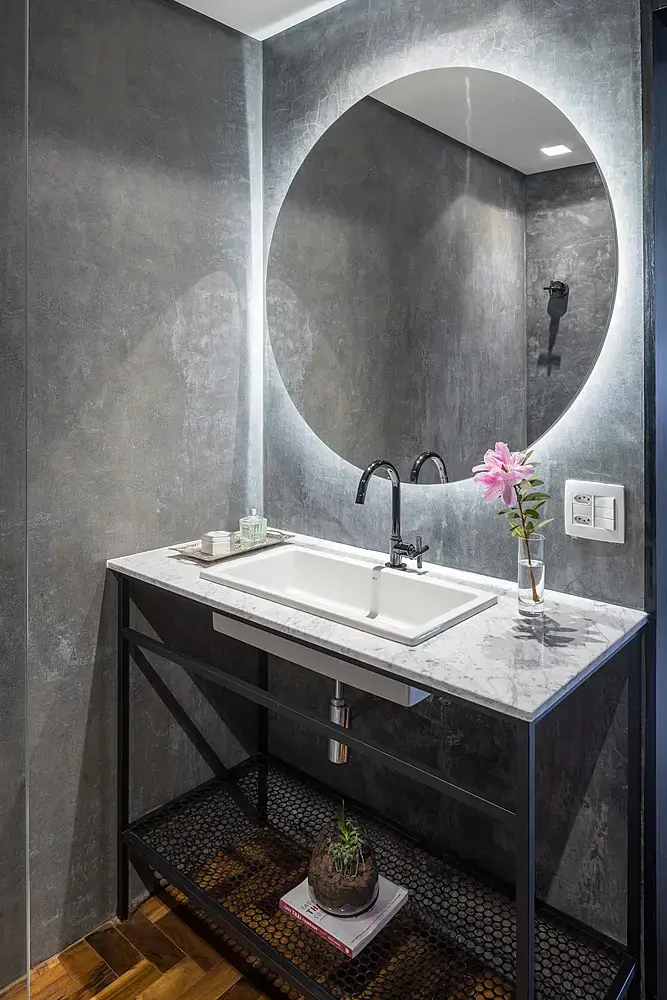

Единственное, в обоих случаях граница света очень четкая, нет должной рассеяности света. Если делаю больше multiplier, получается слишком ярко, но именно мягкого перехода света не получается.Вот фото, с которого делаю
Также нет четких и ярких теней
Что я вижу:
на фото свет от зеркала мощный, дает освещенность где-то такую же как и потолочный (а может и чуть больше).
У вас же потолочный мощнее и потому подсветка зеркала теряется в общей яркости.

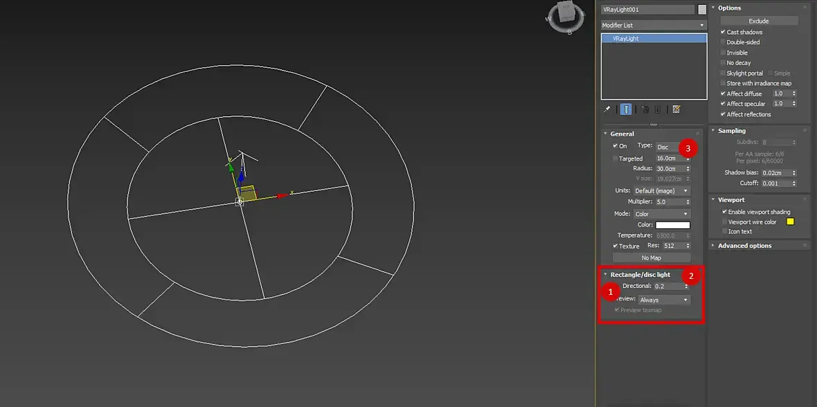

и в добавок к этому можно поиграться с параметром Directional, о котором выше сказал grdesigner.
Таким образом световой пучок будет более собранным и будет дальше добивать по стене (как дальний свет у авто).

Форма светового пятна также зависит и от свойств освещаемой поверхности. Возможно Ваша стена имеет бОльшую глянцевость, чем на рефе, т.к. на Ваших рендерах я вижу на боковой стене отражения подсветки зеркала и столика, а на рефе в стене ничего не отражается.
Плюсую.
Почему, действительно, все другие выше такие умные, а про Reflection Glossiness у материала стены не упомянули? При RG 1.0 - будет зеркальная поверхность, чёткие контуры отражающихся объектов. При меньше 0.9 - чем меньше, тем мутнее и размытей.
На референсной фотке чуть ли не матовые обои на стенах. А у девушки получаются запотевшие и зеркальные.
Видно ведь, что офигенное сходство с референсом, как для "начинающего".
Стены всякие нужны, стены всякие важны - так и с материалом и светом можно играться до бесконечности.
Но то, как Вы, savina.maria333@gmail.com, угадали и выставили такой же ракурс, поймали настроение картинки - заслуживает однозначной похвалы! smiley-clapping.gif
