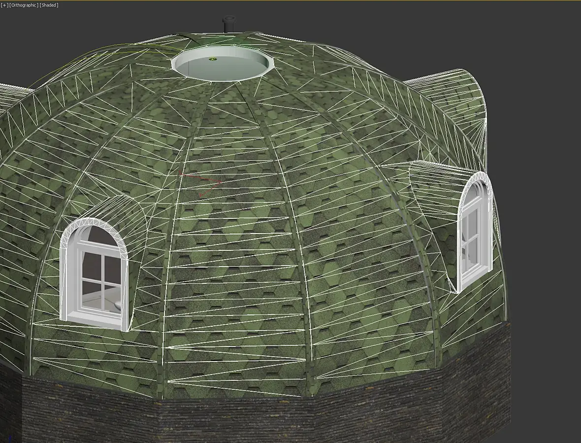

Подскажите пожалуйста как сделать кровлю геометрией на вот таком купольном доме? Спасибо

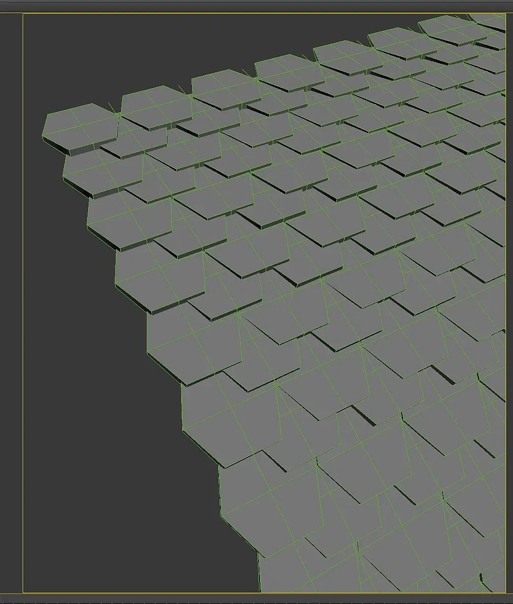

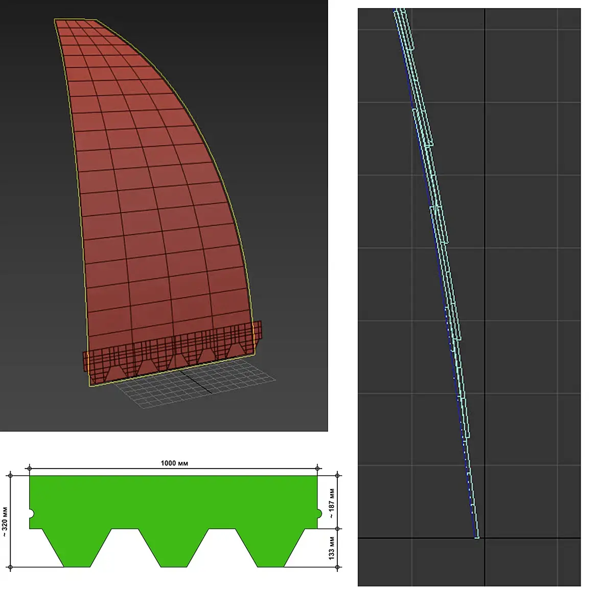

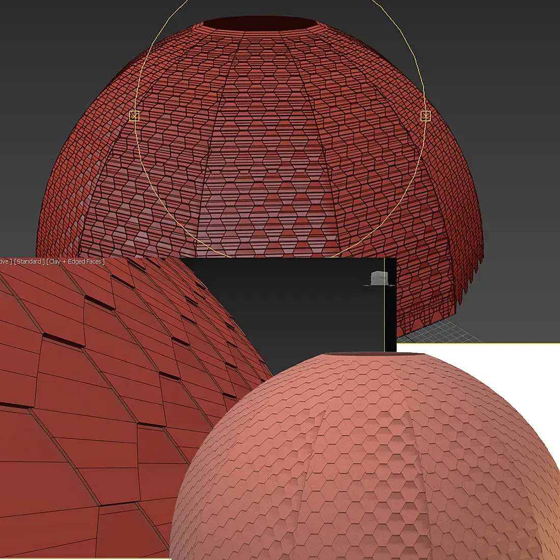

 Всем спасибо, сделал отдельно изогнутую референсную чешуйку, сделал копии по пути, который повторяет изгиб купола.
На сайте c 12.08.2014
Сообщений: 126
Берем шаблон чик с размерами черепицы, создаем кусок  с сеткой так чтобы можно было гнуть в двух направлениях или одном в зависимости от задачи. Берем один сегмент крыши , в данном случае 1/12. Укладываем кусочки, FFD. Подрезаем , группируем, делаем копии
