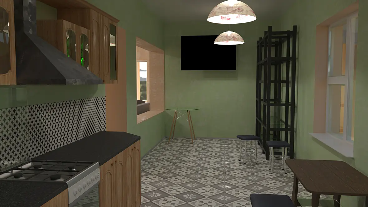

Я сделал сцену на двух комнатах. И мне нужен совет насчёт создания реализма для сцен. Как создаётся реализм, что ещё здесь нужно доделать?
Есть свои мысли насчёт этого но прошу совет знающих людей.

Спасибо за рекомендацию я понял, что ещё учебные видео с практическими наработками нужно посмотреть и самому делать.
Нужно допилить до реализма то что уже сделано, это мне сказали до реализма допилить, и я вот ищу способы это сделать.
Всем заранее спасибо, я в этом деле новичок, не ругайте сильно.

С материалами беда. Они все одинаковые, что дерево, что плитка, что ткань, только по цвету отличаются. А должны быть разные.
Дверной коробки нет. Плинтус странный имхо.

Спасибо за замечание. С этим согласен, материал столиков один и тоже был. Насчёт разницы в свойствах материалов, здесь я не очень понял. Отражения и рельефность может?
Да. И преломление

И отражения, и рельефность, и глянцевость, и металличность это только основные характеристики базового материала. Еще куча дополнительных характеристик. А еще на каждый из этих каналов можно растровую или процедурную карту накинуть. А можно еще перед этим карты хитро намешать. А еще есть другие материалы, кроме базовых. Ну и т.д.
В общем материаловедение в 3d - это большая и архиважная часть фотореализма. На мой взгляд, что на одних отражениях и рельефе далеко не уедешь, если мы говорим о реальном фотореализме, простите за тавтологию.

Начните с азов. Даже с азов перед азами, а именно с вкуса. То, что вы показали наверху никуда не годится. Как будто кто-то заснул, делая ремонт, в 2002 и проснулся только сейчас, решив, что надо срочно закончить начатое. А дальше уже можно хотя бы почитать официальный FAQ с сайта короны, там намного больше полезной инфы чем в ютубе.
