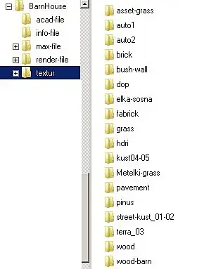

Сообщений: 1930
Оттуда
Goodov
а если сразу начиная проект всё упорядочить, по папкам, то потом просто архивируешь и всё)
Сообщений: 10881
Записывал ролик на эту тему давным-давно. Ничего не поменялось до сих пор. И по подобной логике с середины нулевых работаю. Поскольку в основном занимаюсь фрилансом опыта внедрения немного, но в двух офисах по арх.визу опыт перенимали и в гейм.дев студии где около пяти лет проработал из них чуть более трех лет руководителем проектов тоже на базе этой логики строилась организация.
