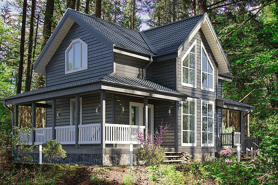

Подскажите, как сделать красивый лес пожалуйста.

Чтобы бы глубина, нужно ее создать. А если ее закрыть домом на 80% и оставить только верхушки, то глубине взяться неоткуда.

Пример, того, что не устраивает прикрепил

А если по теме - попробуйте не забивать весь фон густенько, пусть будут проплешины и видно небо. Попробуйте деревья сажать островками с градиентом: здесь погуще, там поменьше -- на фото, которое вы вставили, как раз видно, что идет группа деревьев, а за ними прогалина, а потом опять деревья и свет получается неоднородный. Можно еще не делать совсем монопородный лес, добавить фейк-облака, чтобы давали тени на часть пейзажа. Оставляйте больше места вокруг дома при построении кадра.
Тут согласен, но хочу прям настоящий густой лес, сосны, ёлки, берёзы.. м что-б не сливались в одну кашу

Я бы попробовал более широкоугольный объектив, длинофокусные наоброт сжимают пространство, уменьшая глубину.  А вот ширик добавляет перспективу. И согласен с коллегой, который обратил внимание, что для леса в кадре практически нет места. Возможно стоит уменьшить размер дома относительно кадра.

Чёта разница настоящего леса и домика походу в FOV, надо его делать как у человека. На рендере лес плоский, и чуть домик тоже. У реальной фотки ещё баланс теней в чёрный уходит у леса - объём создаёт. Можно в ФШ в Vray пасс вывести DirectIllumination и кидать его как проход чтобы у леса тени ''чернить'', лес через WireColor выделить одним цветом или в ID его назначить как маску. ZDepth тут не помогает ты правильно писал.

Попробую поиграться, но времени в обрез, На мой взгляд может это достигается сменой тона листьев. И может есль какой эффек, который пропускает лучи от солнца через крону, ну тут слабенький фог, но нужен..
