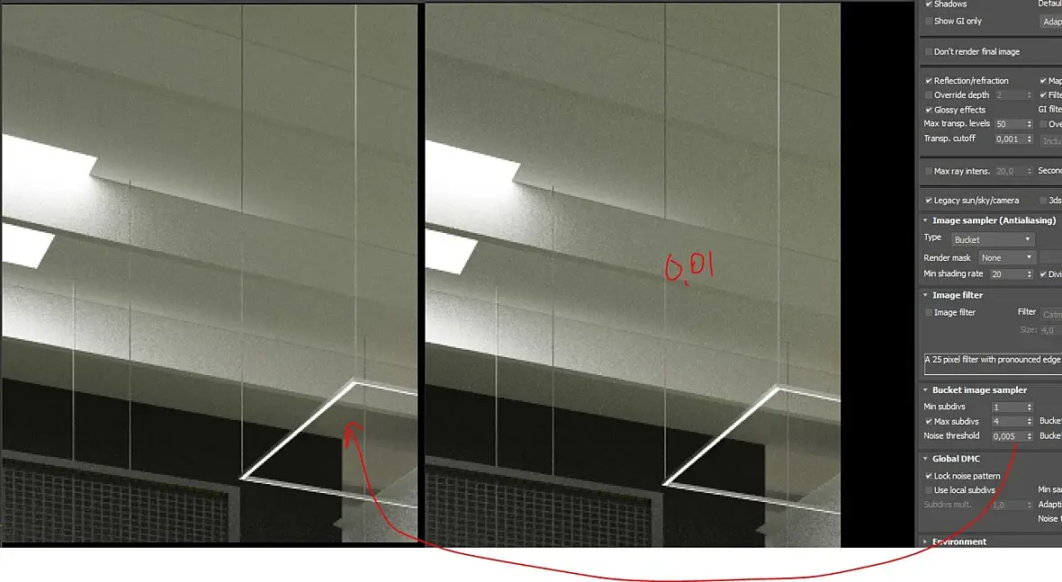

щас вот на брут форс и лайткеш такие остались глюки,
Вот по поводу этой картинки и того что вы там обвели, у меня большие сомнения что это вообще глюк настроек. Я вижу там квадратный вирейлайт который воткнулся в ригель и светит обратной стороной образуя на ригеле такой засвет. Короче, я бы сцену посмотреть, думается мне там проблема не в вирее, а в геометрии.
Насчет шума. во-первых можно поставить время просчета больше либо нойз треншолд ниже. если по умолчанию он 0,01 можно поставить 0,007 или 0,005.
Второе что нужно сделать - включить денойзер. Он успешно справится с остатками шума.
Ну и третье что я хочу спросить, и с чего бы стоило начать, какая у вас версия вирея? помню что на версиях 3.х и, кажется, 4.х по умолчанию стояло ограничение по времени - 1 минута. Может и у вас так, поэтому говорите что шумно?
всё равно фигого... пол - темный? чуть повысить сабдивы на всё и на везде и на свет. если пол - черный. по сути нет вторички. да он даже на первичке на балке шумит - как так - не знаю. еще понизить нойз тресшолд на 002-001 наверное. что стесняться то? 21 век выкручивай по полной и всё. комп мощный тащит - значит пусть визжит но считает.

да, нойзе треш поуменьшил - почище стал результат спасибо

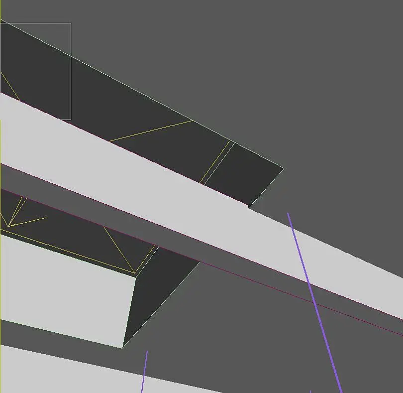

у вас проблема не в настройках рендера, а в геометрии!
-источники света пересекают геометрию
-так же у вас геометрия и между собой пересекается, это не хорошо, в идеале нужно избавляться от этого
-есть подозрение что толщина стен и потолка у вас в один полигон
-под потолком фейковые светильники? если так то удаляйте их нафиг, ни кто уже не использует фейковые светильники
-в окнах порталы? солнце есть?
-сбросьте настройки рендера, поставте режим прогресив, брутфорс+лайткеш и больше ничего не крутите и посмотрите! но это в свежей версии врея сделайте, там все по дефолту норм работает
Насколько я понял, это не фейковый светильник. Это проем и из него светит как бы небо. Говоря по-техническому, это второй свет. Стены дожны иметь толщину. Если нет, возможно в этом проблема. И, да, версию вирея бы посвежее. Хотя бы 4-ю.
