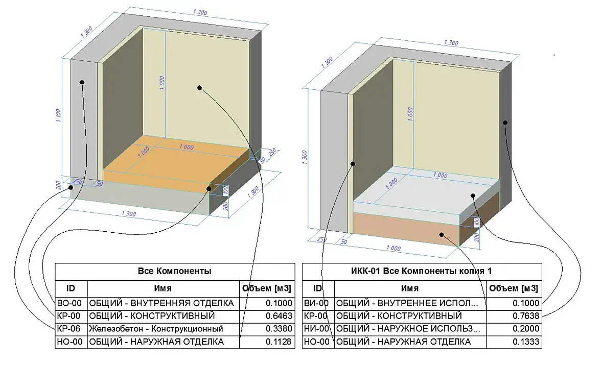

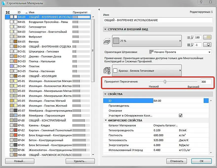

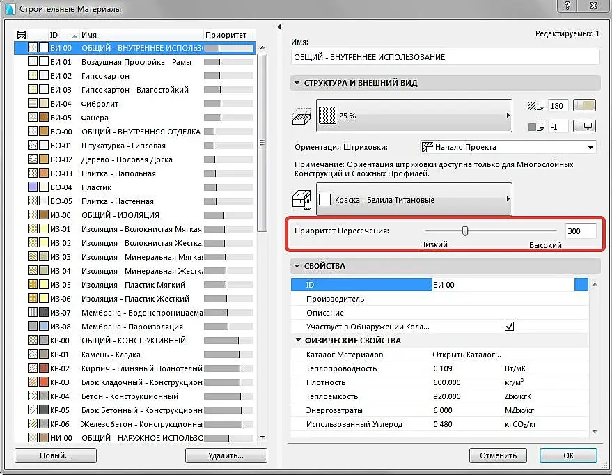

Попробовал. Как и следовало ожидать, при разных Приоритетах Пересечения, получается разная Геометрия тел,
И соответственно разные объемы. Хотя на плане я ничего не менял, а поменял только Пирог перекрытия с Приоритетами
При ручном подсчёте, правота ARCHICAD-a подтвердилась.

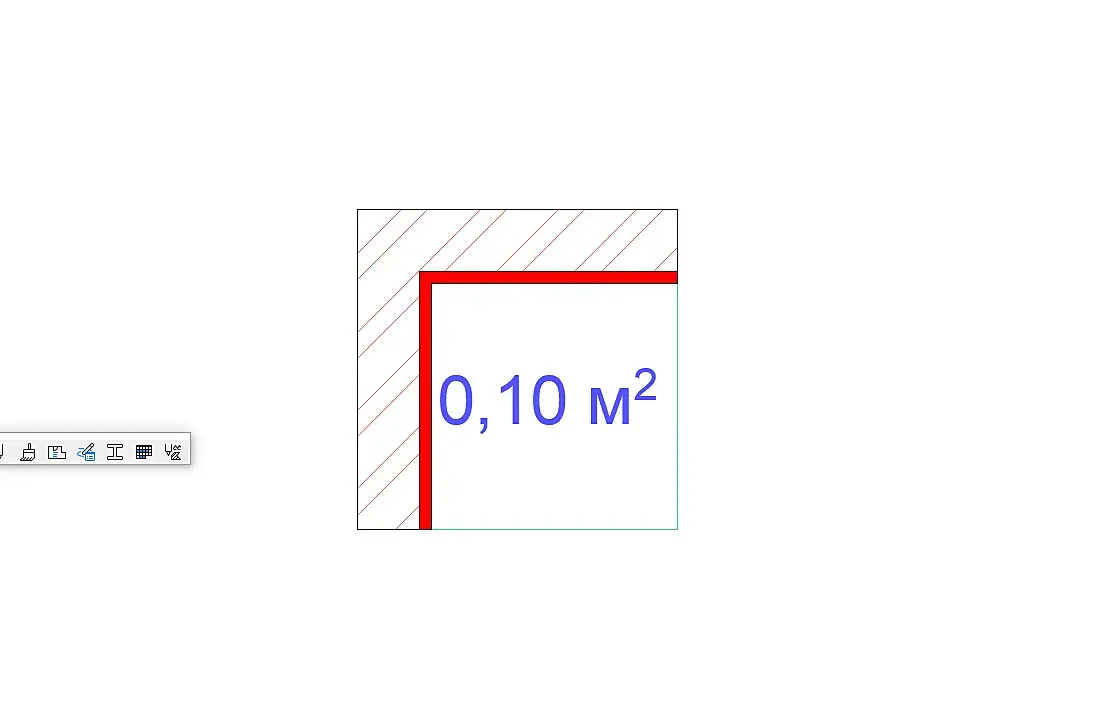

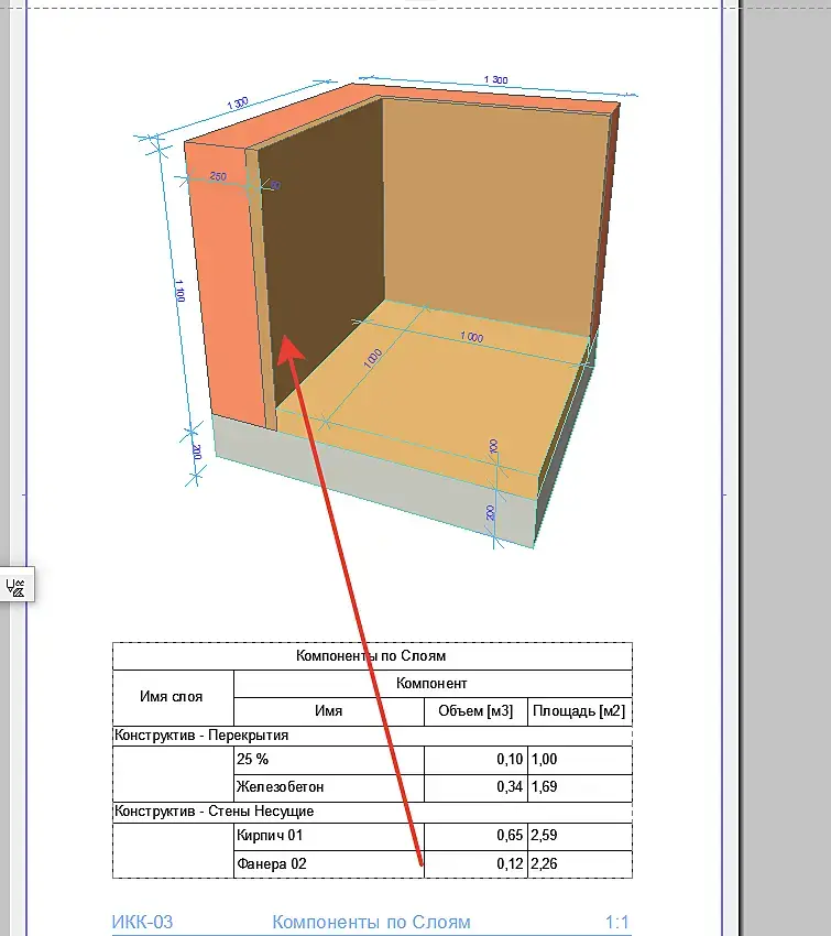

Сообщений: 88

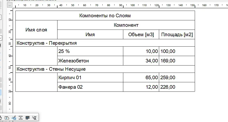

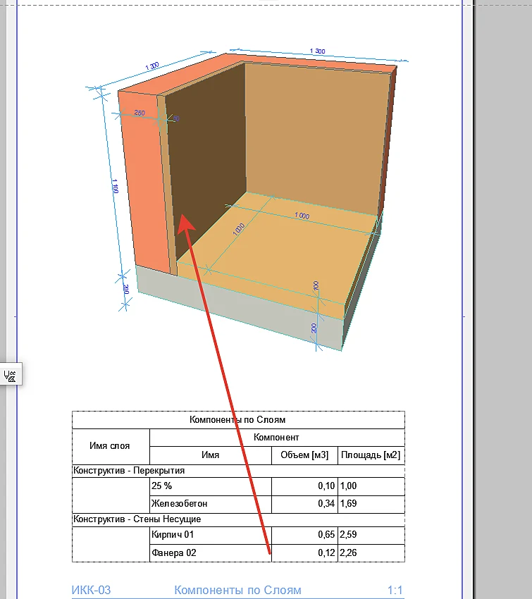

Вот например есть слой фанера, площадь слоя 0,1 м2 Высота 1.1 м , объем должен быть равен 0,11 м3, он пишет 0,12. Конечно это не большая разница. А если таких стенок например 100 он все просуммирует и сделает уже ошибку на 1м3
Сообщений: 5355
Во первых это округление, причём при подсчёте объема, всегда в большую сторону. Если добавишь больше знаков после запятой, то увидишь.
Если посчитать в ручную то же увидишь это округление: S = 0.1025 м2, V=0.11275 м3
Сравни твою таблицу с моей левой, это же одинаковые данные, просто у меня округление до ,4 а у тебя до ,2.
На сайте c 11.09.2015
Сообщений: 88
Цитата sagava:
Да, ты прав, вопрос закрыт, спасибо!!!)

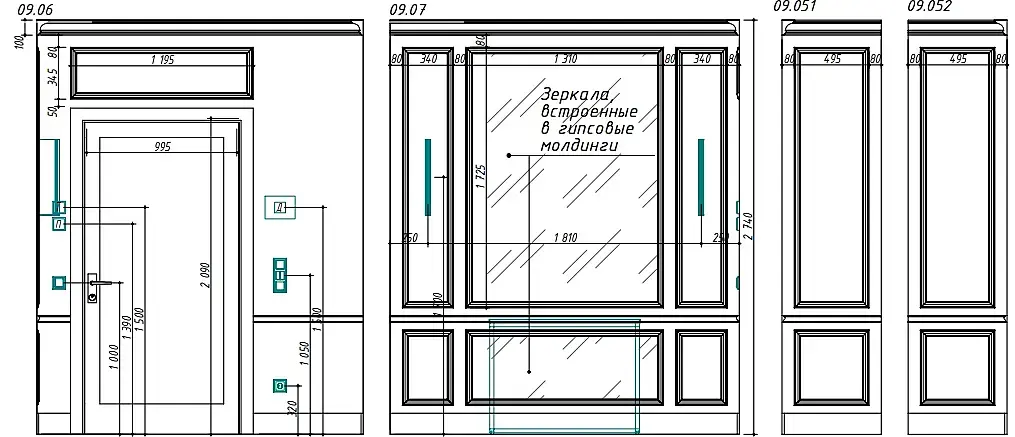

Для карнизов и плинтусов тоже есть отдельный инструмент, профиль по краю перекрытия прокладывает... вертикальные и горизонтальные молдинги тоже делает... и длины их считает, и по типу фильтрует... только если сложная форма на стене - не комбинирует и не сопрягает, пока не додумалась, как выкрутиться... можно нарисовать как объект, но считать не будет длину...... и вот я думаю.... не вернуться ли мне в Ревит?)))
для карнизов и плинтусов в арчике есть профильные стены, для молдингов есть прекрасный объект, который выводит кучу инфы про них в любые спецификации, я им приспособилась практические любые композиции на стенах выкладывать. А какой дивный объект есть для розеток... я когда смотрю на спецификации с него, у меня почти экстаз перфекциониста. Я смотрела доступные семейства Ревита для этой цели, но это реально сырье по сравнению с ним.
Для подсчета стен и покрытий вроде сейчас можно с формулами заморочится, проблема в том что с ними почти никто до сих пор не разобрался, и я в том числе. Вот плитку еще арчик не научился считать. Кроме камасутры с навесными стенами, еще ничего не придумали. Ревит умеет раскладывать и считать плитку? Если да, это серьезная причина на него перейти:))
На сайте c 23.04.2010
Сообщений: 175
Цитата Iram-an:
 для молдингов есть прекрасный объект,....А какой дивный объект есть для розеток.
Как называются эти прекрасные и дивные объекты? :)
На сайте c 26.07.2008
Сообщений: 4163
Цитата Sedo1:
я использую навесную стену с собственным профилем, надо настроить там слегка, чтобы получились прямоугольные молдинги. Редактируются тоже легко и в развертках и в плане

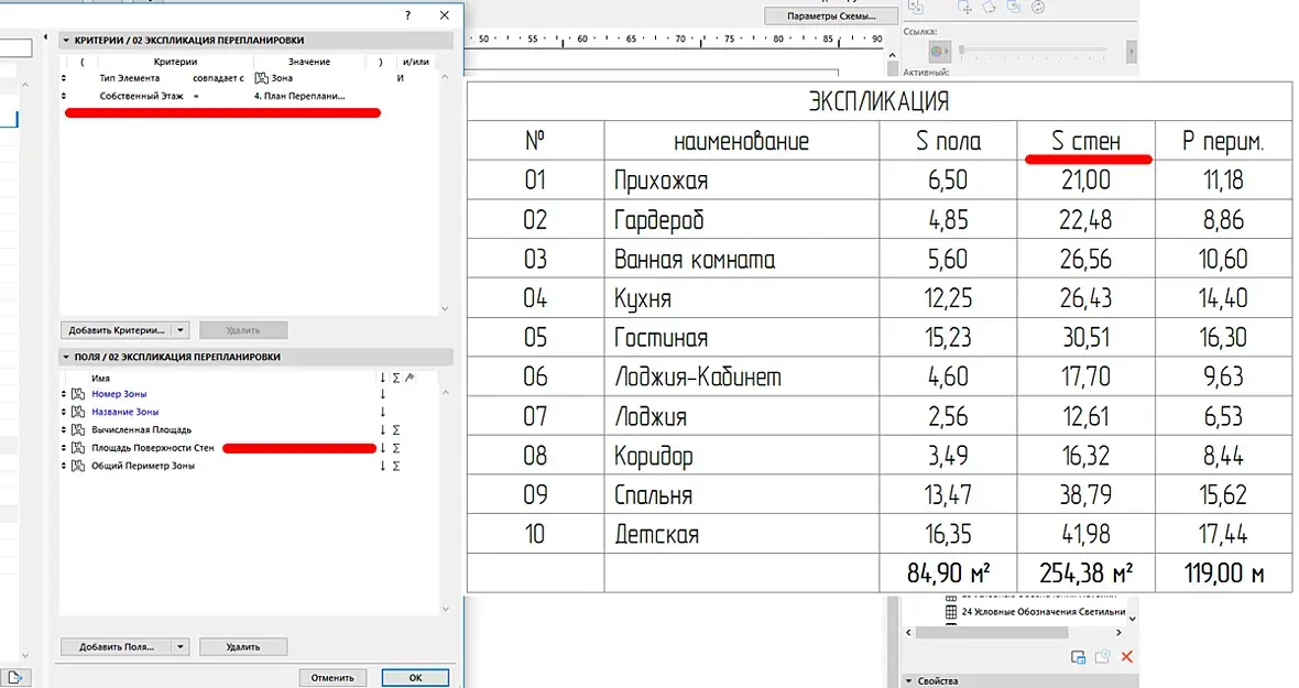

Так а что получается ЗОНЫ не правильно считают площадь стен?
У меня так. Подскажите...
