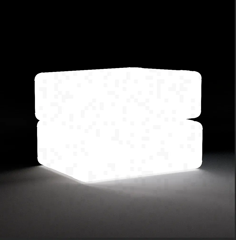

Проблема такова, что один из сетевых компьютеров рендерит с небольшой прозрачностью.Лечится мною при многократном копировании одного и того же слоя в фотошопе при сохрании до этого в png.Но это не удобно, когда хочется прям с рендер буффера скопировать и отправить клиенту без обработки в фотошопе. Это что глюк вирея? Версии вирея и 3d max одинаковые.Прикладываю альфа канал одного из рендеров.

проблема заключалась в том, что цвет альфы на каждом рендере рандомно менялся на небольшое значение

Цитата xpp_nd_ruphus:
проблема известная, это из-за мультискаттера,
Возможно. Ну тут в рендере предметном я мультискаттер не использовал. Но заметил, что временно можно избавится от этого , зайдя на каждый сетевой комп и перезапустить на каждом vrayspawner.
Но через некоторое время снова появляется такая же проблема и данную процедуру приходится снова проделывать заново (Multiscatter 1.091V-Ray 3.60.03 3D MAX 2014
Сообщений: 10545
pogreblegik попробуйте просто мультик на всех машинах снести и проверить

Надо попробовать )Данная проблема наблюдалась еще с 2012 года когда работал в студии и рендерил на 10 машинах, иногда некоторые компы давали такой сбой. Но тогда это все списывалось на глюки и не решалось ни как, просто копировались слои в шопе и все. Но спустся 8 лет я подумал что кто-то знаком уже с этой проблемой и мог решить ее ) Может в 5-ом вирее этот глюк исправлен и с новым скатером) Нужно попробовать )
