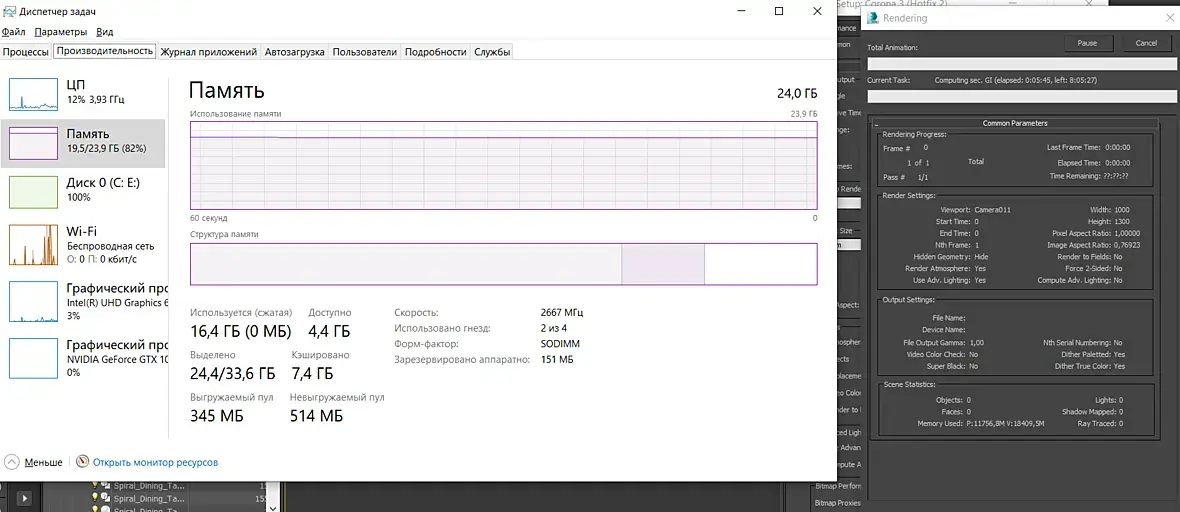

так я не пойму, вы в диспетчере не смотрите что ли? что грузит. Это макс? На макс уходит? Это из-за текстур может быть и слейт эдитора.
я не могу сказать, что макс все сжирает, там куча процессов, не знаю что это, всякие диспетчеры и т.д. При запуске рендера корона прямо пишет что нет оперативы. Приходится перезагружать комп, запускать рендер и все норм. Ощущение, будто память переполняется, а при перезагрузке комп как бы чистый становится. Так вот я подумал может есть утилита, взамен перезагрузки. может Ccleaner поможет, хотя сколько я его не пробовал использовать он портачит комп

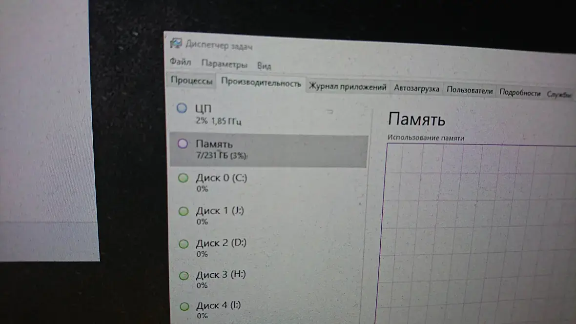

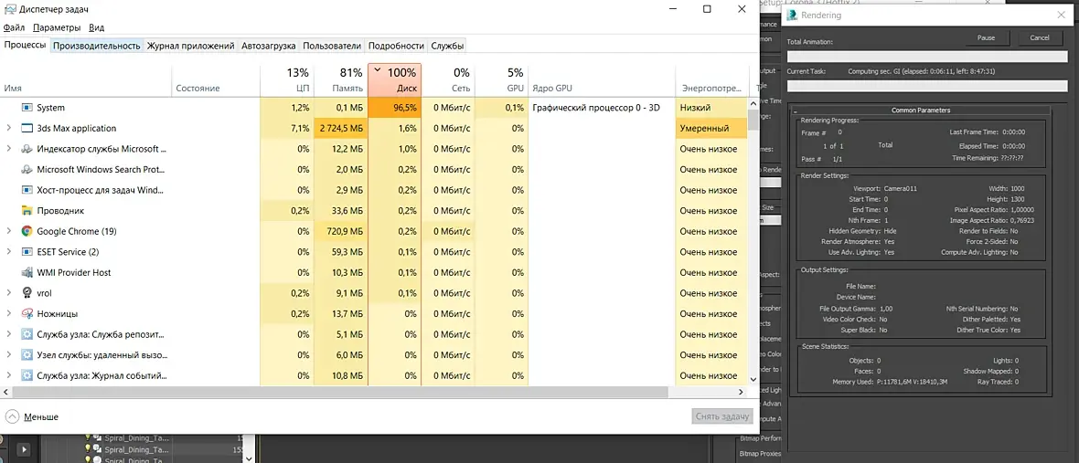

Всех приветствую! Есть такая проблема, ноутбук пишет доступно 4 гб озу, но никоим образом не хочет их использовать. Постоянно берет память с диска, при этом пробовал отключать файл подкачки, при этом макс вылетает вообще. Как же у меня горит от этой 10ки. Я просто не могу, постоянно диск забит 100%. Время работы 35 минут (Я ж тебя презагрузил, что тебе еще надо то). Вот твикер использован, и всё отключено. Я уже не знаю что делать, помогите пожалуйста.
До этого изменил файл подкачки с диска С (поставил 0), на диск Е (поставил 10 тыс.). Мб, это повлияло.
