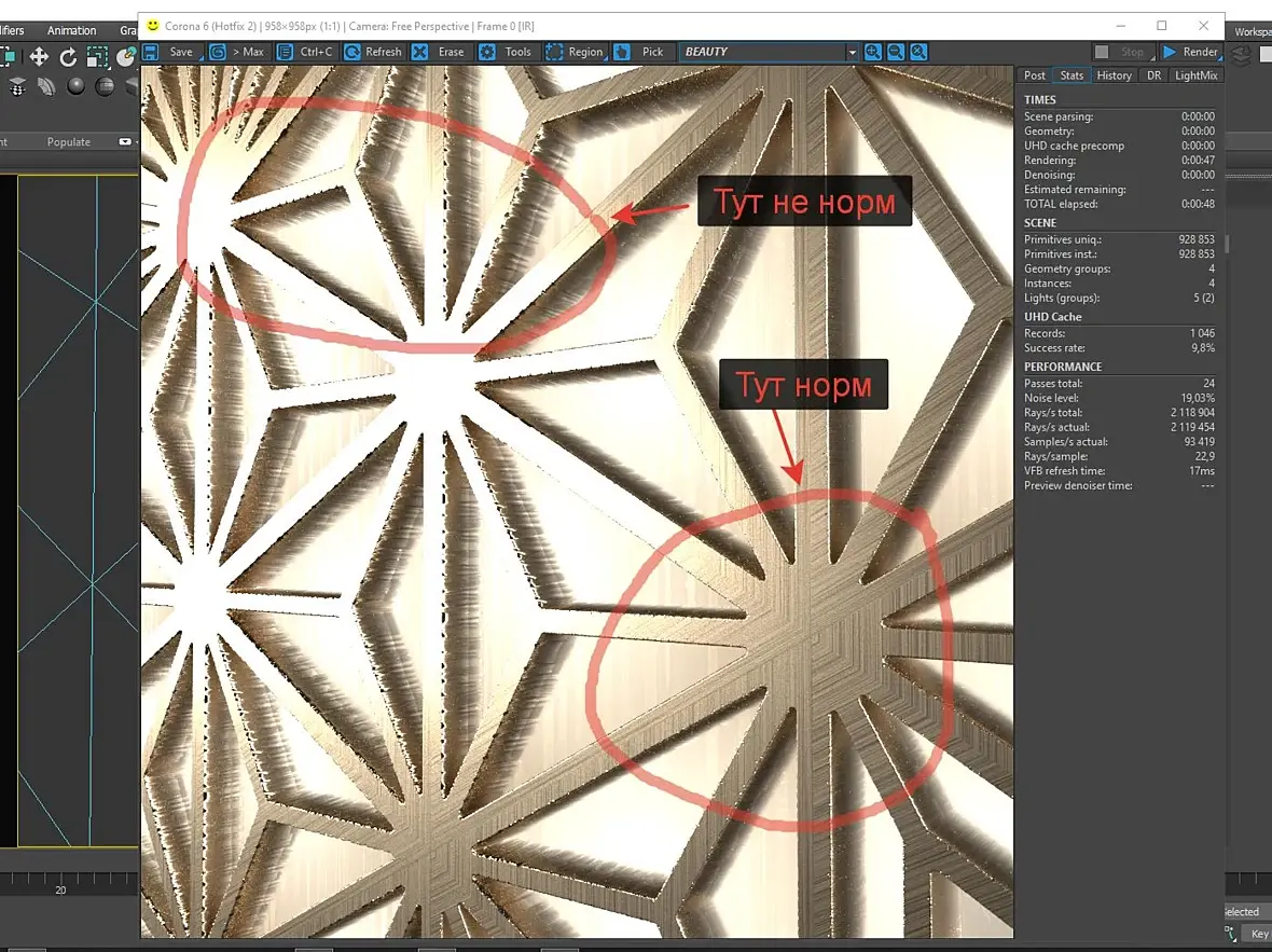

Порой сталкиваюсь очень кривой работой дисплейсмента в короне. Я подготовил 3 примера.
По тз нужно было сделать решетку с узорами кумико-  японские узоры такие. Сделал я очень просто нарисовав эти узоры в фотошопе, сделал блур, чтобы дисплейсмент был со скругленными краями, но получил вот что
Далее я обновил рендер:
вот одна из картинок, чтобы было видно блур:

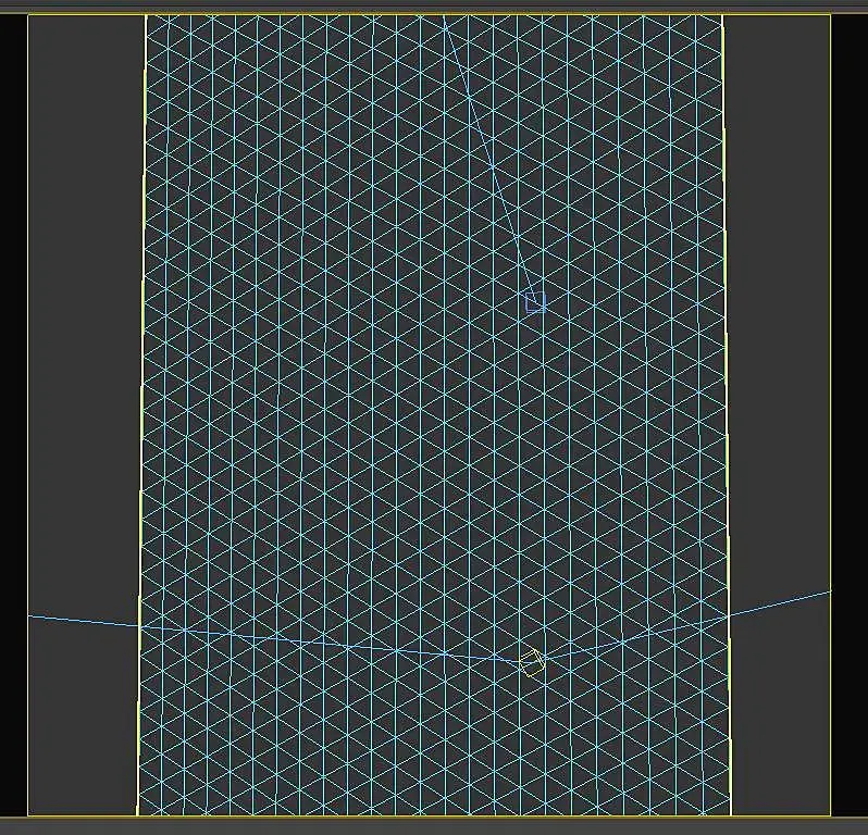

Вот сетка модели, она простая из треугольных полигонов

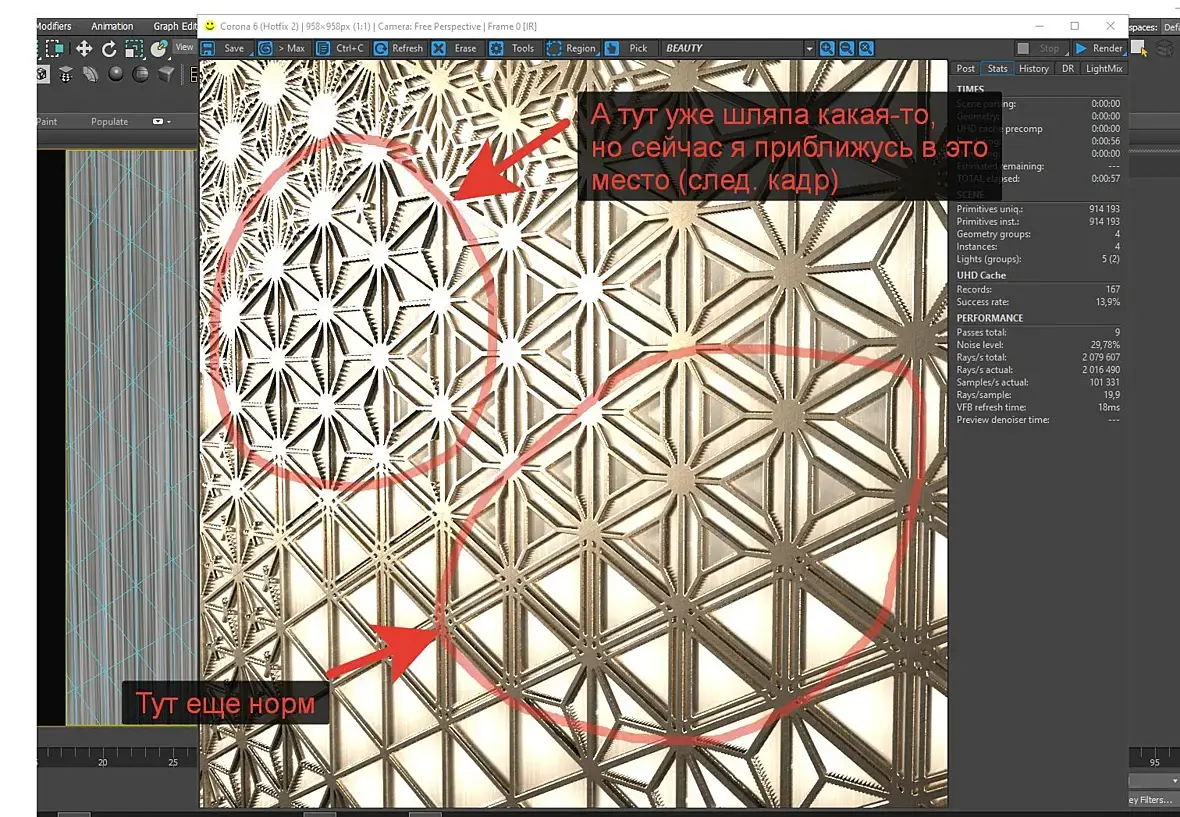

Блин, не туда нажал и все опубликовалось, ладно, я сейчас докидаю остальные случаи

https://clip2net.com/s/4d9wmFs вот этот параметр нужно снижатьи карту дисплейса делать без сжатия, т.е. не жпг а тифф или пнг

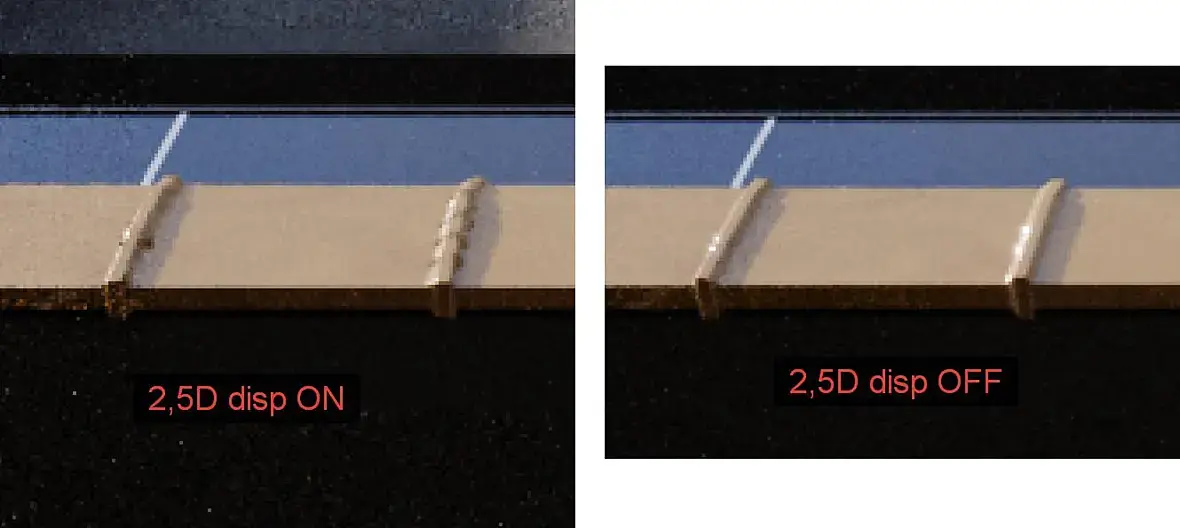

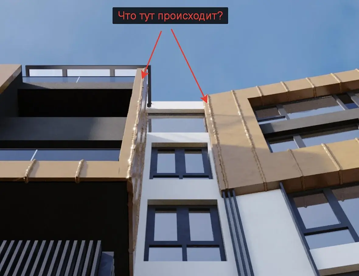

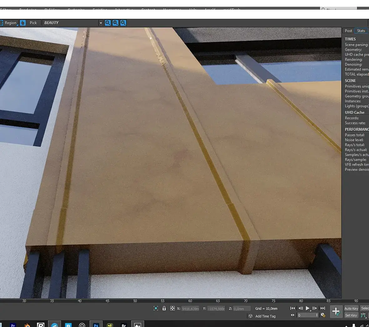

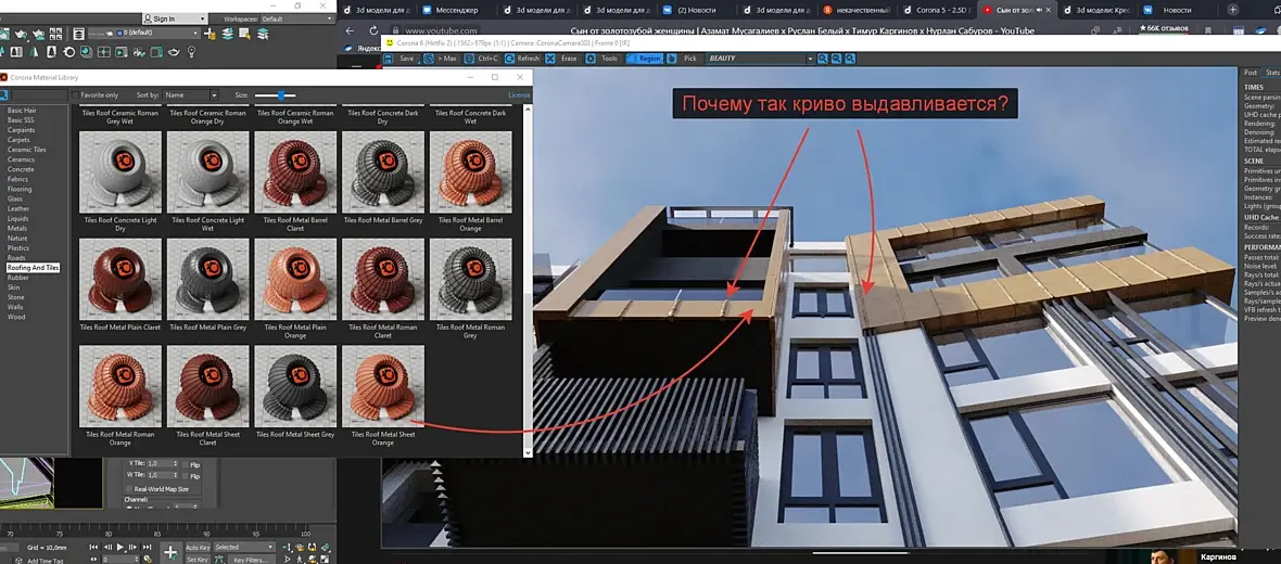

Далее экстерьер, я применил короновский материал к фасаду и вот что получил:
Здесь я применил к фасаду сабдивы, чтобы уплотнить сетку, думал дисплейсмент будет лучше, но как видно выше это не помогло, а вот удаление сабдивов чуть улучшило выдавливание, и кстати вот материал, который я применил, ну, я в фотошопе убрал несколько перегородок в текстуре, но все сделал аккуратно и сохранил в том же tiff:

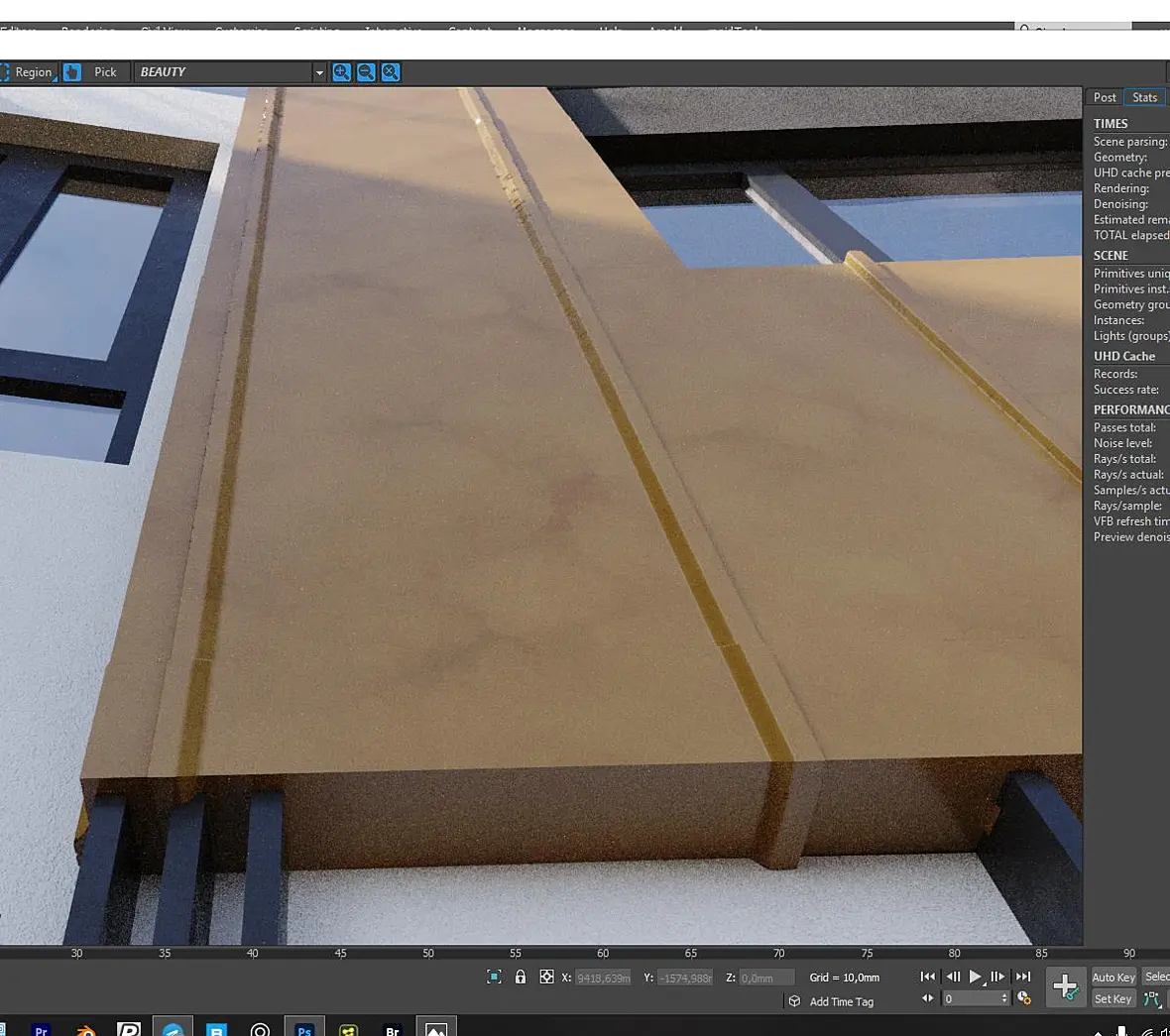

Потом решил глянуть что будет если приблизиться:
Выглядит как буд-то норм, но видно что к верхней части начинает заметно ухудшаться.

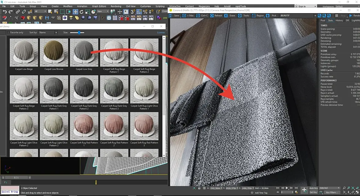

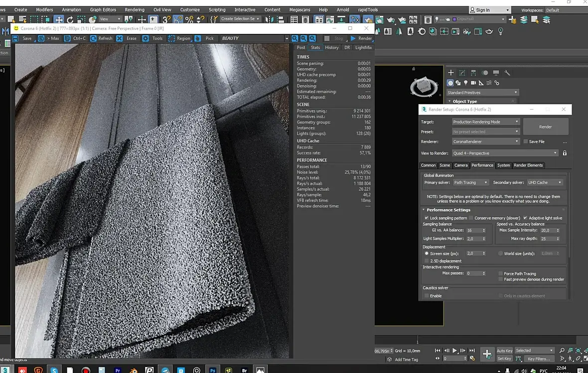

И последний случай относится к полотенцу, это тоже материал короны. На полотенце появляются странные клетки, как буд-то я чекер где-то примешал в диффуз.
поставил 1 пиксель и стало лучше на решетке, сейчас проверю на фасаде здания
С фасадом ничего не поменялось
Полотенце пришло в ному, когда отключил 2,5D дисплейсмент

Я такие вещи лучше бы геометрией делал. Зачем забивать такими простыми вещами оперативу?
Дисплейсмент подразбивает геометрию обьекта на полигоны, и выдавливает нужные части.
Если появляются такие артефакты значит не хватает разбивки геометрии. А вдали хуже потому что дисплейсмеет стоит на screen и в зависимости от расстояния вдали разбивает на менее плотную сетку.
Что бы вдали было норм либо уменьшаем параметр px, либо ставим world который вне зависимости от ракурса подразделяет сетку везде одинаковой и тоже настраиваем параметр units.

У меня стоит корона 6 и пока что я вижу что 2,5d только портит выдавливание... Это очень странно
Спасибо, world=5 мм и все стало идеально!
Да, на фасаде помогло, а вот декоративной решетке даже 0,5 мм мало, поставил 0,1 и это уже был перебор, интерактив очень долго запускался.
Решетке помогло screen size 0,5 px

Да, я до этого вообще без блура нарисовал эти маски, было жестко на углах, потом добавил блур и стало получше, а теперь еще 0,5 px и вообще замечательно, но лучше я в ближайшее время освою рейлклон нормально, чтобы не только простые вещи им делать, а всякие такие штуки тоже))
Еще раз спасибо, очень помогло!)
