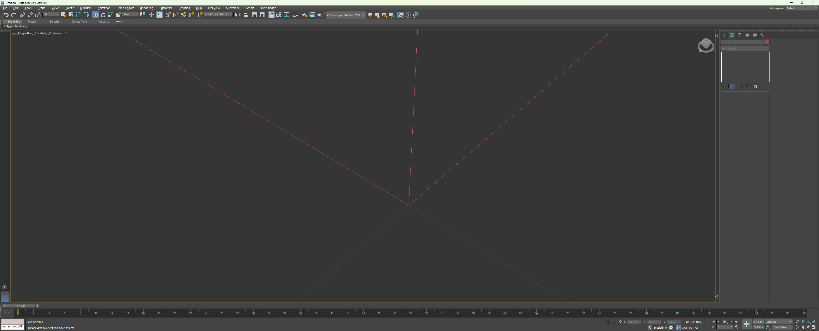

Почему Макс создает неидеально выровненный box, а с точками слегка смещенными относительно друг друга
На сайте c 24.01.2014
Сообщений: 19

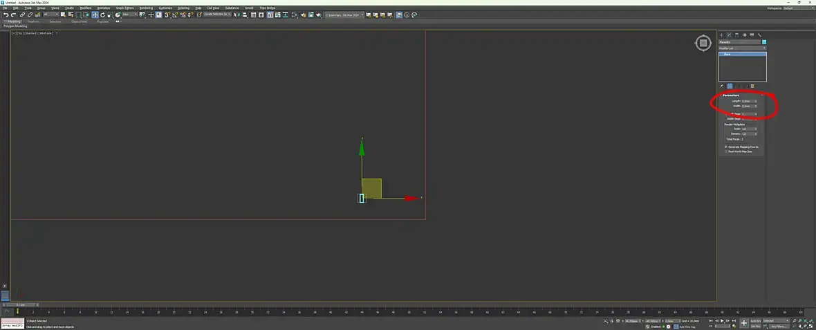

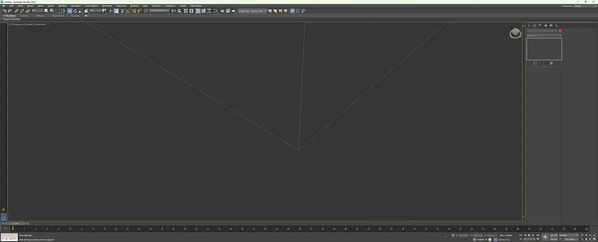

Добрый день,

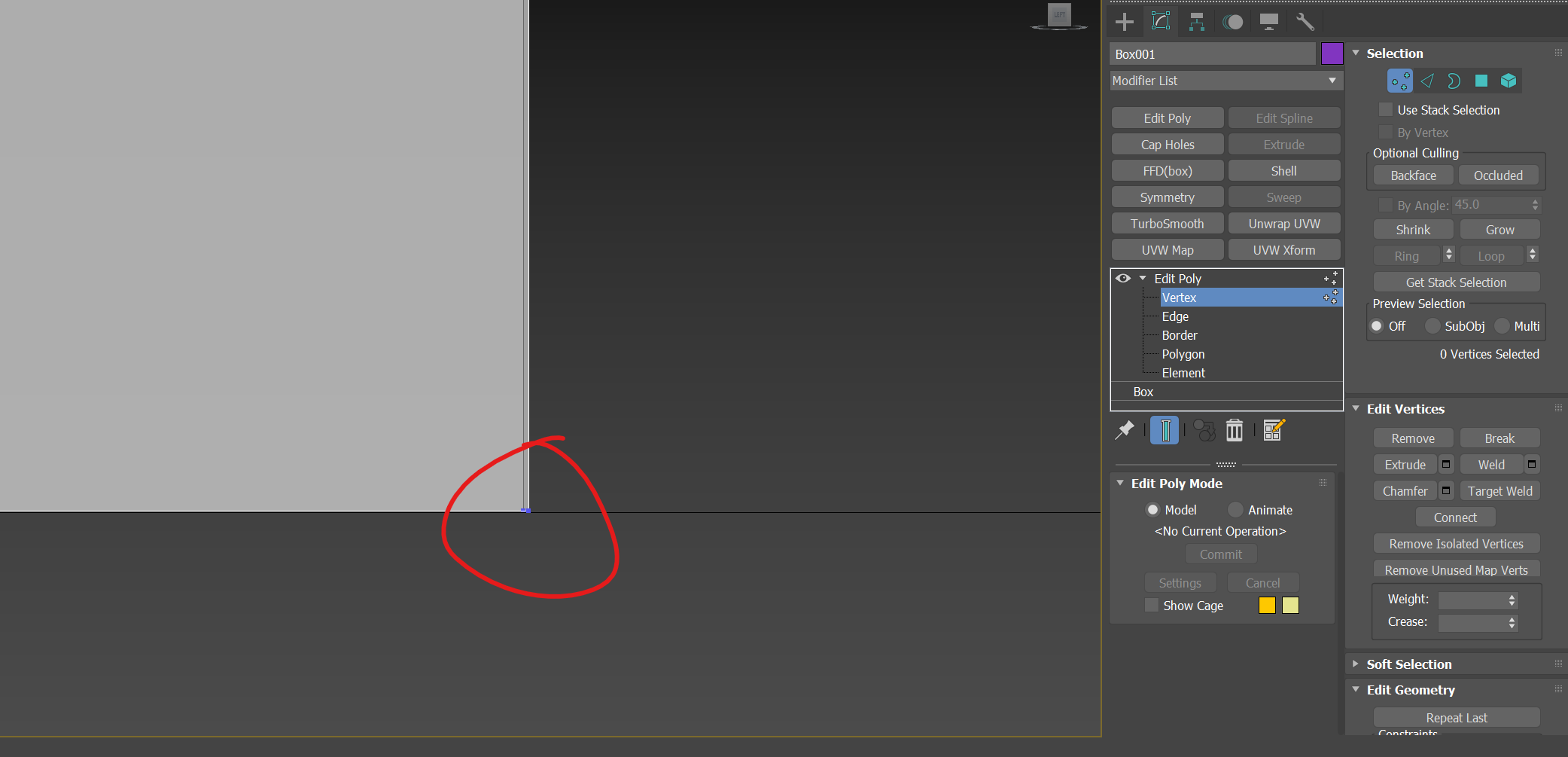

Не первый год работаю с Максом. Но что-то впервые бросилась в глаза такая проблема: при создании бокса, он получается слегка кривоватым, т.е. если очень сильно увеличивать изображение линий и точек во вьюпорте, то видно что они не идельно совпадают. Пробовала уже создавать и с привязками и без привязок,  задавала точные размеры бокса вводом с клавиатуры, и все равно он получается неидеально ровный. Что это? Глюк отображения в видовом окне? Или что-то не так с настройками сетки? Проверяла все настройки единиц измерения, сетки, привязок. Они стандартные ничего не меняла. Разве что раньше работала, в основном, в милимметрах. А сейчас работаю в сантиметрах. Почему так происходит?

Давно такую тему заметил, это кубик 10x10см, в мм тоже самое, когда приближаешься максимально к любому углу видно 2 линии. Spark  твои варианты к сожалению не подходят

Просто случайно крутанул поближе колесиком и заметил что линии нихрена не параллельны, думал мой косяк, но проверив привязками тупо забил, а сейчас смотрю такой же случай ), видимо действительно апроксимация.

Поскольку объект создавался в центре координат и не очень большого размера на виде топ, и камеры, вообще, на тот момент не были установлены, а скриншот был сделан на виде слева, то остается лишь одно объяснение - апроксимация. По большому счету, для визуализации, что интерьера, что экстерьера, она, вообще, не имеет никакого значения. Просто меня заинтриговал сам факт того, что я это увидела совершенно случайно (не ложилась черепица на плоскость крыши при помощи Atiles, начала искать косяк, который, действительно, имел место быть, а заодно и вот это вот заметила). И даже попыталась на эту тему пообщаться с ИИ.  Он выдал приблизительно те же ответы, что и Вы.😁Но решила, на всякий случай, и здесь спросить, так как подумала, может, у меня какие-то настройки отображения слетели.

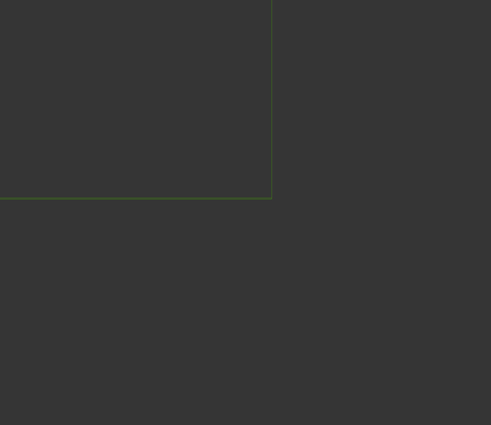

Хмм, интерьеры, вроде бы, как раз чаще делаются в милимметрах. А для небольших экстерьеров все-таки удобнее использовать см, на мой взгляд. По крайней мере, так делаю я. Но это в данном случае не имеет большого значения. Я пробовала создавать боксы разных размеров, и больших, и маленьких, и выходила все та же фигня. Как размер зума определить в обычном вьюпорте, я честно говоря, не знаю, но это было очень большое приближение, близкое к максимальному. И что интересное, что это было в конкретном файле. Когда я открыла чистый макс и попыталась создать в нем боксы, то, мне показалось, что такой проблемы не возникло. Возможно, это все-таки глюки отображения при большом масшатабе сцены. И еще интересное наблюдение, что такие неточности возникают именно при создании боксов. А, например, если создать rectangle, а потом его экструдировать, то точки кажутся идеально выровненными даже при максимальном приближении.
На сайте c 18.11.2014
Сообщений: 256
Таджикистан

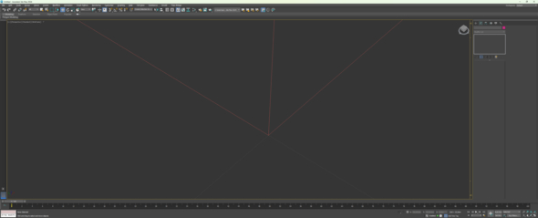

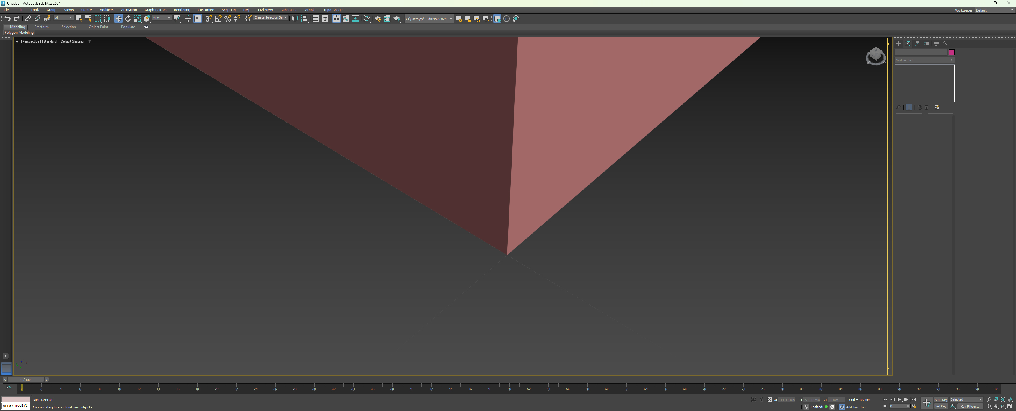

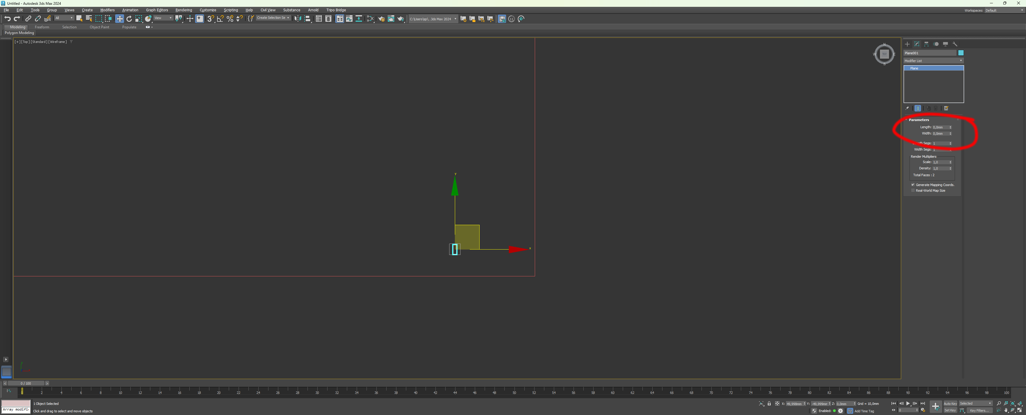

Не знаю о чем вы тут, но спецом проверил вроде все четко, не? По ходу у вас видюха глючит, на первом фото рядом создал плейн, так там даже размеры не отображаются, это чтобы понимали насколько близко я с топа приблизил
Сообщений: 19
Ну, с плейном может проблем и нет. Если экструдировать прямоугольник (rectangle), то тоже двойных линий не видно. А вот такое возникает иногда, при создании именно трехмерного бокса. При чем в файле, в котором уже есть сцена достаточно большого масштаба. Но учитывая, что видно это, действительно, только при большом зуме, для больших сцен это не имеет значения. Просто я думала, что у меня слетели какие-то настройки и решила проконсультироваться, на всякий случай.
