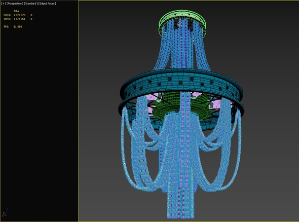

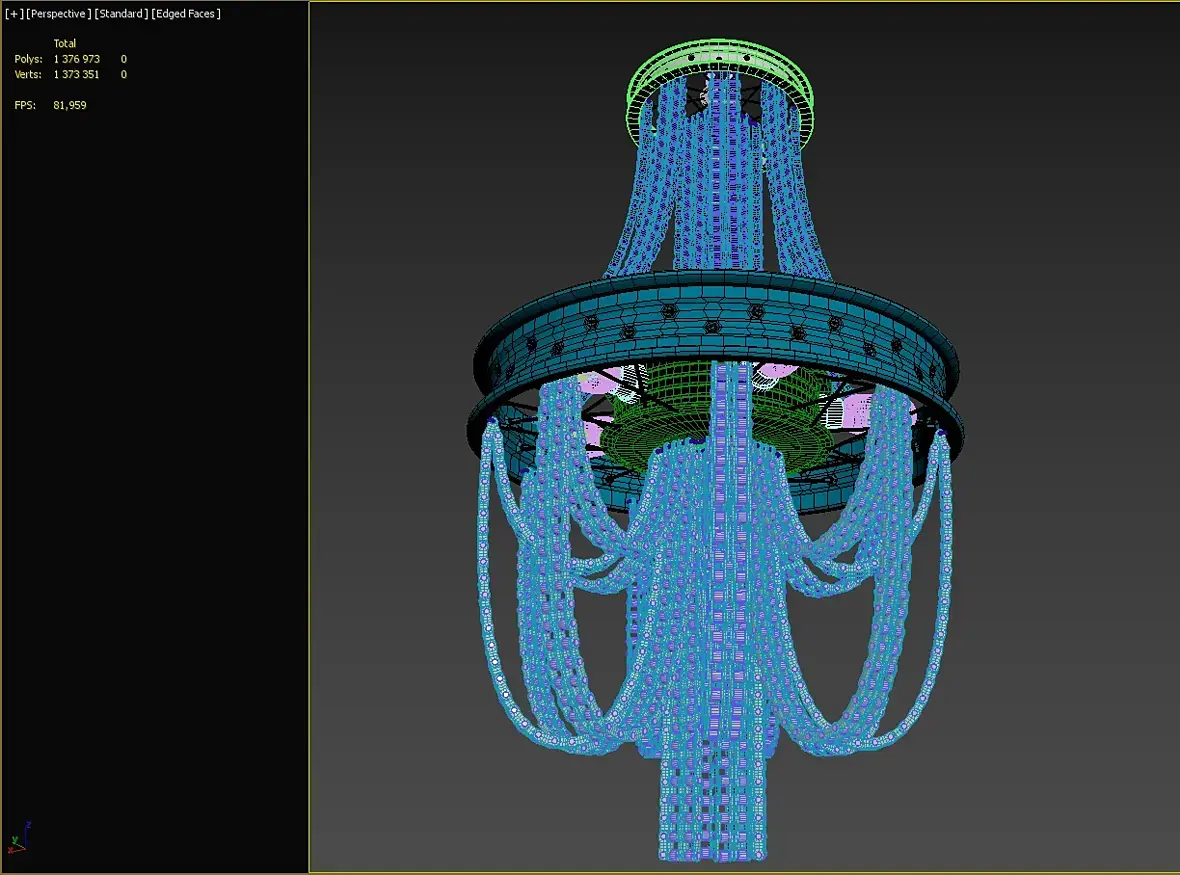

А можно сетку глянуть?

Не пойму в каком пакете делается модель и где подразумевается  визуализация? Если 3ds max, тогда то, что  получилось по итогу делается  процедурными картами и весит 2кб и рендерится одинаково хорошо на крупных и общих планах, или на крайний случай горсткой трипланарных текстур 1024*1024. Если не  гейм-дев  моделька и надо всего лишь царапинки и потертости сделать, развертка не нужна, о чем был первый же ответ в этой ветке.
3ds max. рендер корона. В итоговом варианте затекстурена при помощи процедурных карт сабстанс. С ними можно было текстурить и без разверток, но раз уже развертки были сделаны то использовал их.
