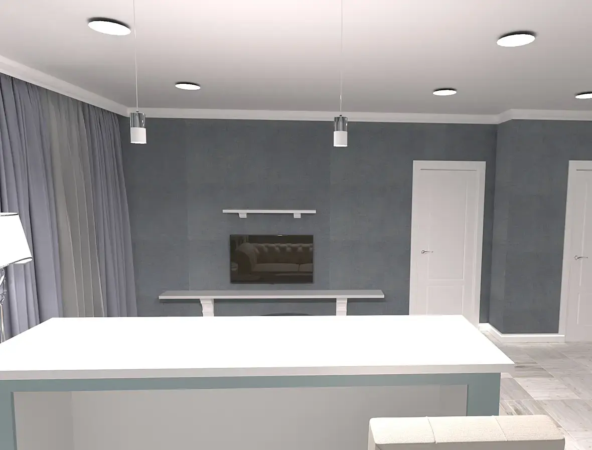

хотя как разница. Я уже и в фотошопе пытался их поправить несколько раз, но всё сводиться к тому, что нервов не хватает, не получается в общем ) Я уже думал создать несколько слоёв, бамп, глоси, покрасить всё и сверху наложить пятна. Но пока, не знаю на сколько будет трудоёмко и какой результат. Так же есть живые образцы, тоже думал сфоткать в студии на зеркалку ).  Есть идеи как их создать ? Да и как вообще бороться с плохими текстурами. ?
PS: прошу не обращать внимание на качество визуализации, т.к. это очень грубый набросок.
