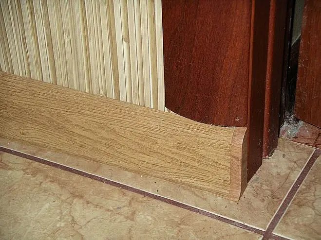

Ребят, всем привет, расскажите быстрый не геморройный способ создавать примыкание плинтуса под 45 градусов, как на картинке. Пользуюсь sweep profile

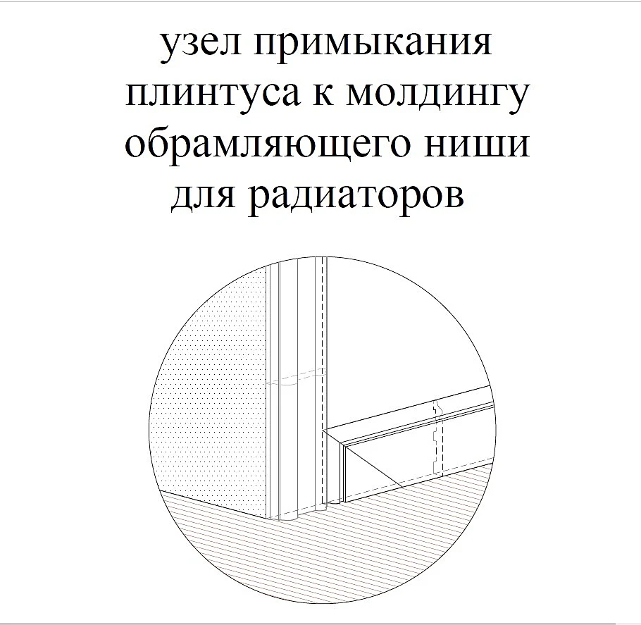

В реальной жизни делаем так постоянно в дизайн студии. Заглушки это колхоз времен "евроремонтов", и какие могут быть заглушки на полиуретане или гипсе, и как их подводить к обналичке, если они торчат на большую толщину, чем сама обналичка. По сути я задавал совсем другой вопрос, смысл тут что то флудить не в тему
Ну да, понимаю- творческий подход и всё такое, а я тут флуд устраиваю .... просто молчу. А то мне уже минусов наставили, творческие люди. Вы это ( творческие люди ), только ниш под скульптуры или вазы, больше не делайте ..... в вентиляционной сборке- как у меня недавно, на объекте было. Я ж понимаю, творчество и всё такое.
Ммммм... осталось добавить пластиковые откосы и подоконники с заглушками, пластиковые уголки для плитки и обоев, пластиковый бордюр с заглушками на столешницу, а также резиновую затычку к натяжным потолкам
