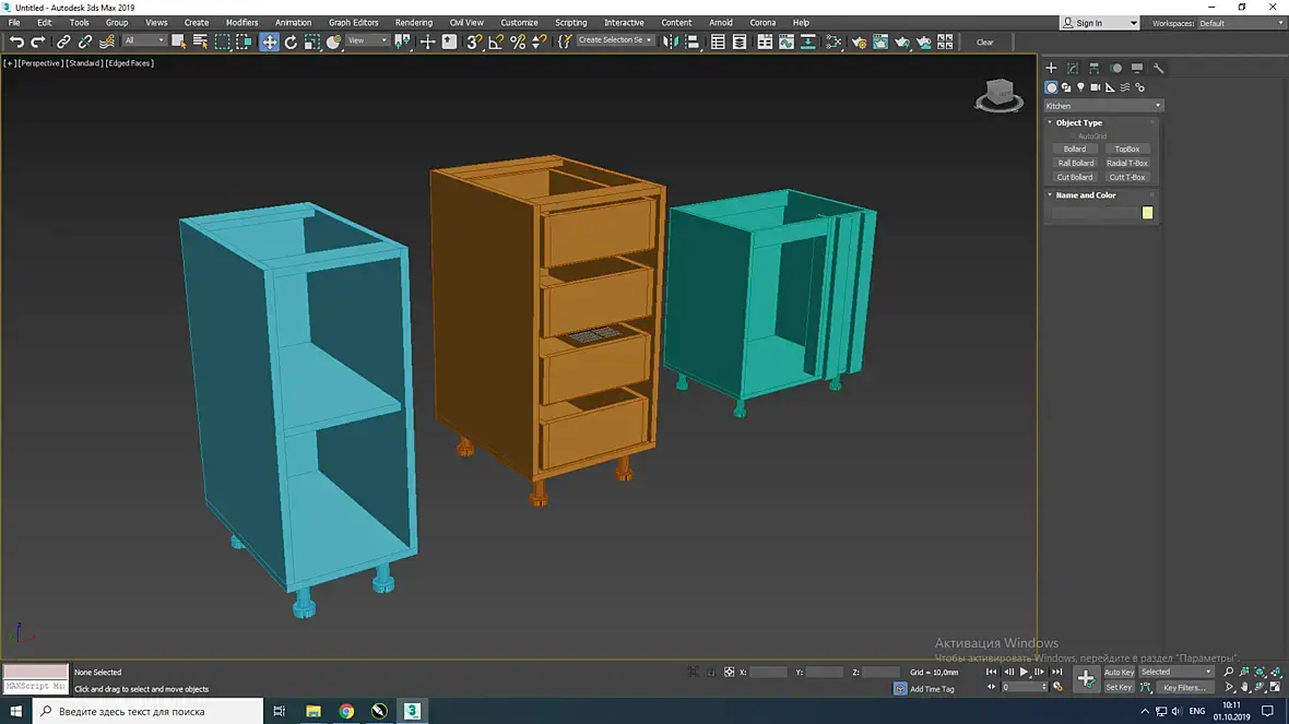

Плагин для создания параметрических тумб и шкафов кухни
На сайте c 28.08.2008
Сообщений: 86
Переписываю меню (чтоб rollout-ы не расползались в версиях Макса выше 2018) и через 2-3 дня заново залью, на пару файл-обменников . Заодно и ссылку в шапке обновлю (если еще это возможно).
p/s. Ссылки обновил-добавил в шапке.
Пусть еще поживет плагин ...
Цитата Ang:
Скажите пожалуйста, этот плагин с 2018 максом нормально работать будет?
Будет.
Выше не проверял, но должен.
Описание в шапке подправил.

Цитата Jähman':
у вас внутри buildMesh есть GC()
и он благополучно очищает весь анду стек ;)
Спасибо.
Я думаю, что вызов gc с аргументом light: true решит эту проблему.

2019 макс, полет нормальный!На плагин только, что наткнулся - пока еще не все изучил, но хотелось бы уже задать вопрос: есть ли возможность ставить цоколь и столешницу?
Сообщений: 86
Плагину уже 9 лет. Несколько лет назад эти вопросы уже поднимали. За это время в 3D Maks изменилось поведение рол-аута, я заметил, что меню скрипта начало съезжать вправо и решил это исправить, для того чтоб можно было пользоваться плагином еще какое то время. Развивать, добавлять функционал и т.д. пока не планирую, да в 3D Maks я давно уже не работаю. В скрипте открыт исходный код, если кто желает может заняться развитием. Да и обновить его его давно пора, многие вещи в кухнях делаются иначе, например выдвижные ящики.
Пока только планирую исправить сброс стека Undo - Redo (это список последних команд) - жду... Может еще пару багов наберется. Для тех кому уже нужно, решение есть выше  gc() заменить на gc light: true .
Как то так.
