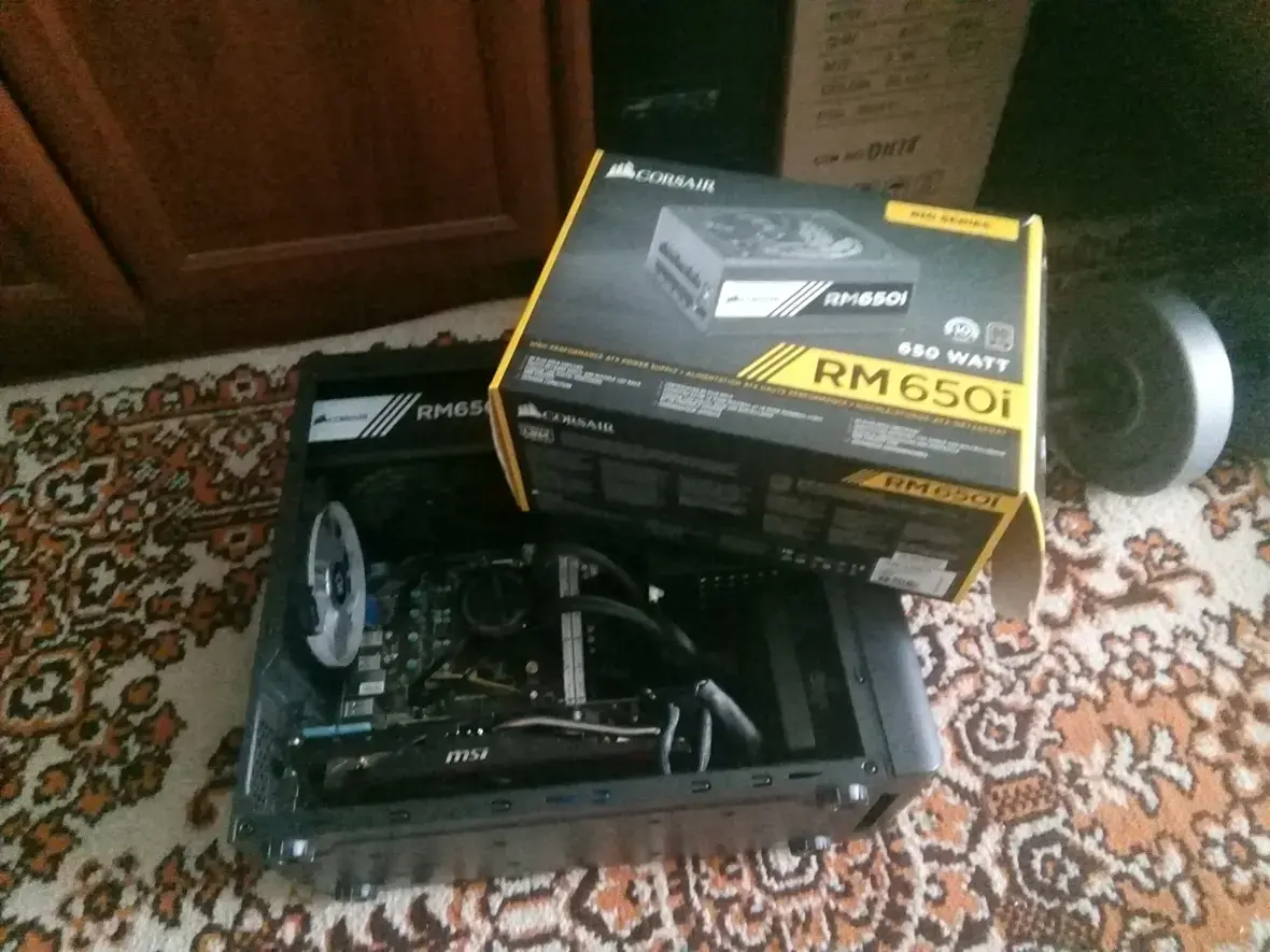

В общем что было сделано:
1) заменена батарейка на мат плате.
2) разобрал и проверил БП на наличие вздутых конденсаторов - все в норме.
3) обулил BIOS
4) запускал ПК с одной планкой оперативы
проблема сохранилась((( ПК включается только если выключить БП и подождать пока выключится все подсветки и лампочка на сетевухе (секунд 8-10), а затем включить обратно... и то не всегда с первого раза.
Так же заметил, что при выключено ПК работает LED  подсветке на материнке и оперативе (до этого я ее выключал в БИОС), а значит питание подается.

Да. Поменял БП просто на новый и помощнее и проблема ушла. Предыдущий был уже старенький и не тянул. Уже и ПК успел поменять потом.
У вас мне кажется проблема может другая быть... и предыдущий и новый проц по 140-145 кВт мощности, а значит если предыдущий работал без проблем то и новый должен быть ок. Но это не точно)))) Попробуйте найти другой БП помощнее и с ним потестить. Напишите подробнее конфигурацию ПК может кто что подскажет.
