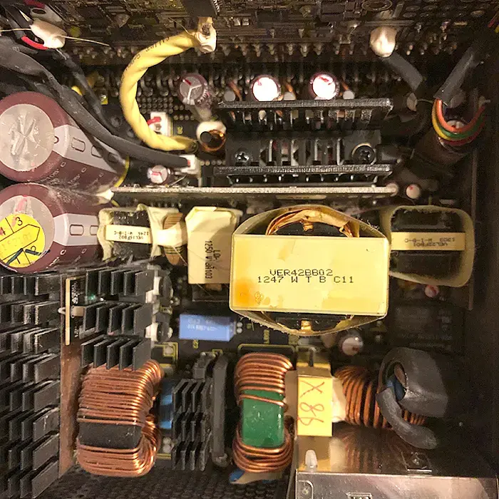

а блок питания разбирал? там тоже могли вздуться кондеры.

Да... все смотрел... но вот планирую еще раз внимательнее просмотреть... проблема в том, что с виду они могут быть целые, а по факту высохнуть и тогда для накопления напряжения для старта потребуется время - вот это пока основная версия)

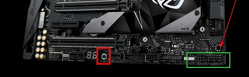

Сообщений: 10862
alexfmos, а разве это не кнопка запуска (красным отметил)? На топовых матерях обычно дублируют кнопку вкл и ресета.
пересохший кондер просто теряет емкость
