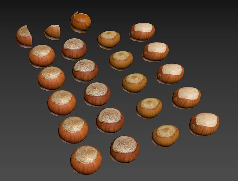

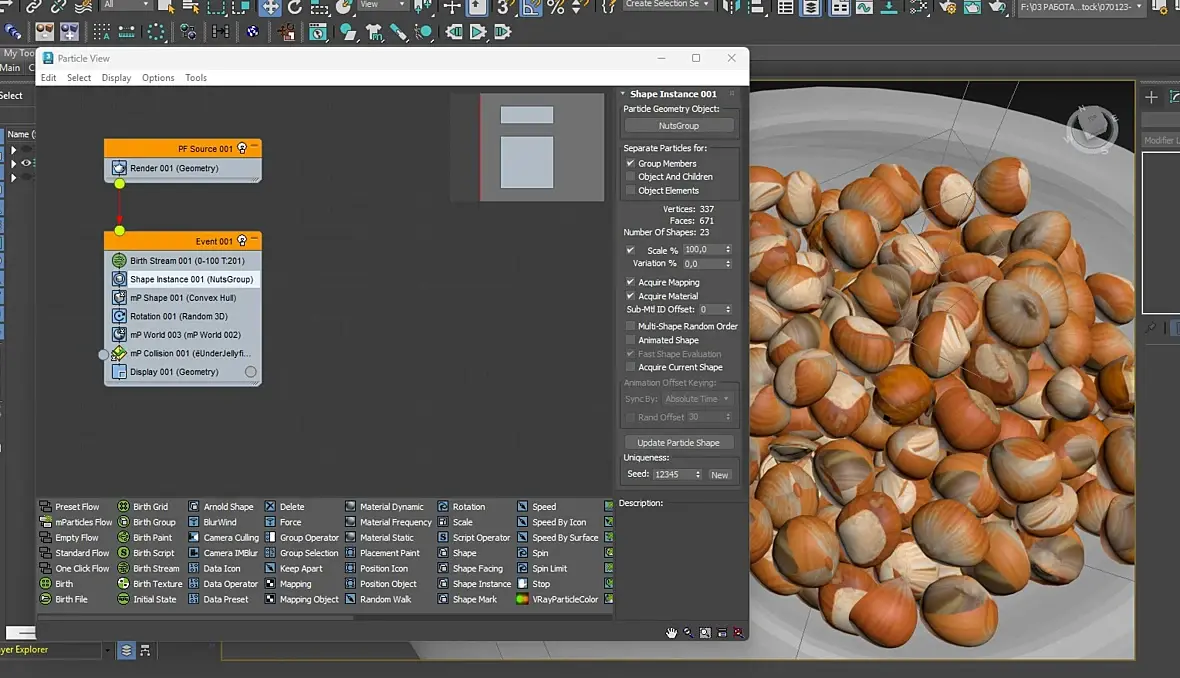

Здравствуйте. Насыпаю в мисочку орешки с помощью PFlow по этому уроку . Но слетают развёртки на орешках. У кого такое было, и как с этим бороться?
Как видно есть орешки у которых развёртка не слетела. И этот слёт развёртки начинает появляться где-то с 15 кадра.

Не справляется массфх. Не помню уже в какой момент, но пришлось таки перейти на пфлоу. Развёртки не слетали ни разу. Если на финальную геометрию из мешера накинуть материал, то тоже криво?
На сайте c 31.01.2017
Сообщений: 579
Да. Там ещё хуже - на тех орешках, на которых не слетела развёртка, на мешере вообще на всех орешках всё перемешалось.
Делал на каждый орешек отдельно развёртку.
Вот на 17-м кадре всё ещё нормально, а уже на 18-м слетает.
Пробовал как и в группе, так и сливал всё в один мэш. Без разницы - развёртки всё равно слетают.
В группе размножил те орешки, которые хотел бы чтобы чаще вылетали. Может есть нода которая это регулирует, чтобы так не изощряться?

Тестировал на нескольких разных модельках: на некоторых текст.координаты не слетали, на некоторых слетали, но после назначения их на мешер они ставали на место, а на некоторых как на моей слетали и не восстанавливались на мешере. Я так и не понял от чего это зависит. Кому не лень, можете на досуге поиграться и потестить разные модели.
