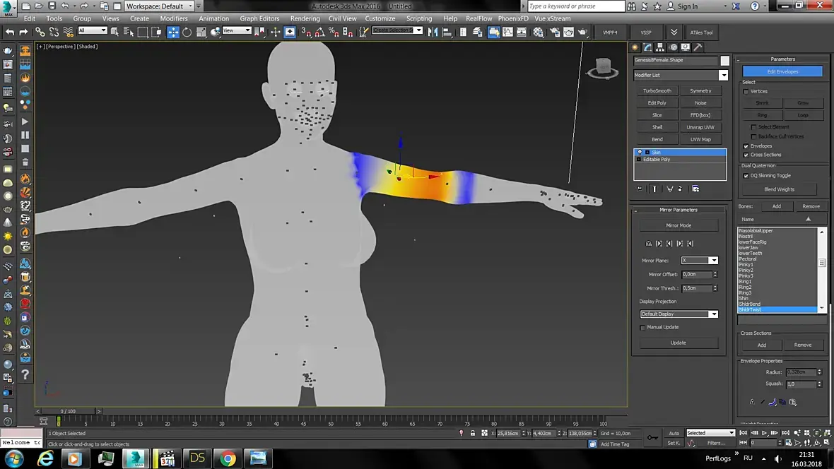

Добрый день подскажите имеется ли возможность перенести вес вершин из настроенного скина даз студио в cat скелет макса. Т.е. я использую модельку даза, выкидываю все хелперы из нее, остаеться один меш, потом делаю риг и скин cat, сетка плотная вышла, приходиться долго настраивать, вот и пришла в голову мысль, как это сделать? В дазе в качестве костей используют дами. Я хотел на место их дами поставить кости ката и этим костям назначить вертексы дами, так можно?

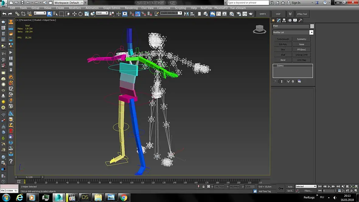

Вроде разобрался, с дазовского скелета надо сохранить енвелопы в файл, потом катовские кости переименовать в дазовские, разместить их там же на модели, отключить старый скин на модель и кинуть новый в него добавить катовский скелет и загрузить енвелопы с файла, главное чтоб очередность костей в списке осталась таже что и у даза, и тогда он назначает новым костям старые веса. Сейчас буду пробовать на всем скелете, пока только на 4 косточках получилось.
