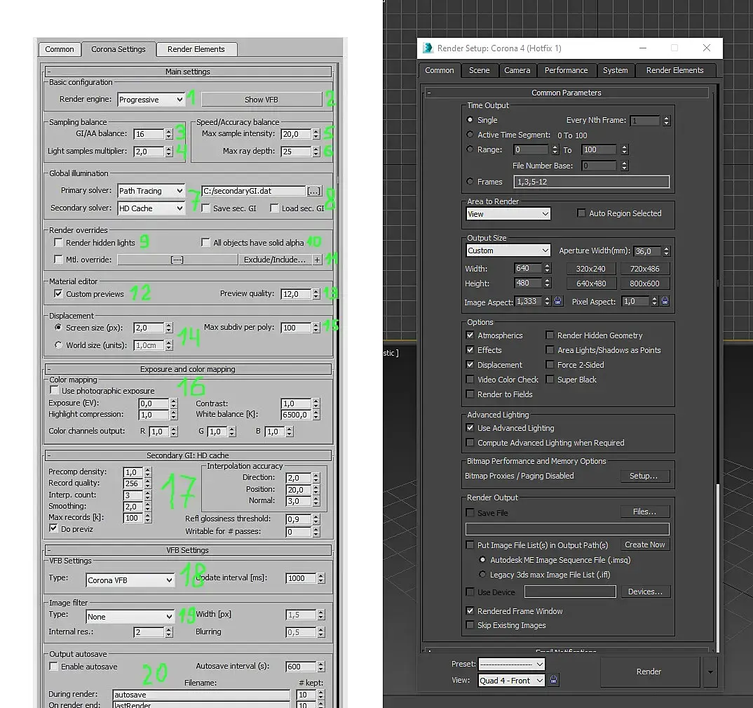

Цитата design-profy:
И последний вопрос!
Меню справа правильное?))) Так должно быть? Это меню у меня
А слева меню из урока
Внимательней на вкладки смотрите.
И последний вопрос!
И последний вопрос!
Я в общем-то о том что в уроке только три вкладки меню. А у меня их 6. Вопрос был в том что у разных версий короны может быть разное меню. Так ли это.
короче говоря где вкладка Corona Settings?
Сообщений: 10880
Ну так ставьте ту корону по которой у Вас урок или наоборот.

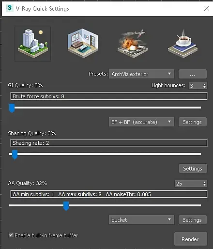

Сообщений: 10488
shinodem Next однокнопочный по сути, такой же, как и корона, если не раскрывать настройки в экспертном режиме
+ есть вот такая приблуда встроенная
И последний вопрос!
Батенька, да уроку пять с половиной лет уже! Там масса всего нового за это время плюс старое изрядно поменялось, не говоря уже о том что Владо (создатель врея) корону выкупил на корню пару лет назад.
Ну вот видите)) а я доверчивая. Первый чел ответил - уже побежала учиться по его урокам))

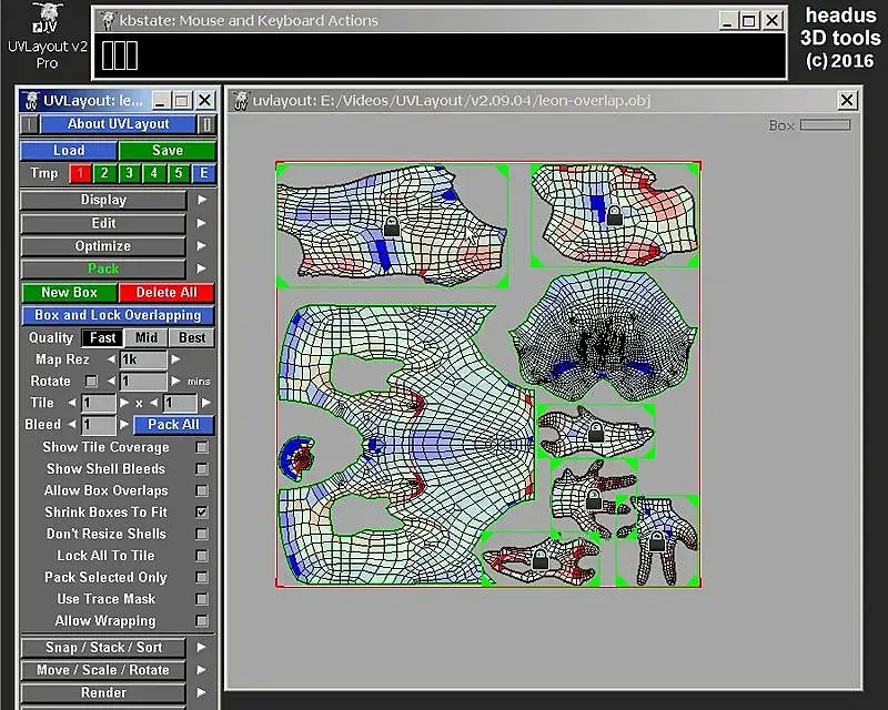

Сообщений: 10880
shinodem, лично мне все равно на дизайн. Я до недавнего времени пользовался UVLayout'ом, пока программа справляется со своими функциями мне все равно, как это выглядит.
Давно известный факт, когда дизайнеры лезут к инженерам, хорошее редко получается. Перешел на RizomUV, но не из-за интерфейса, а по ряду совершенно иным причинам.
