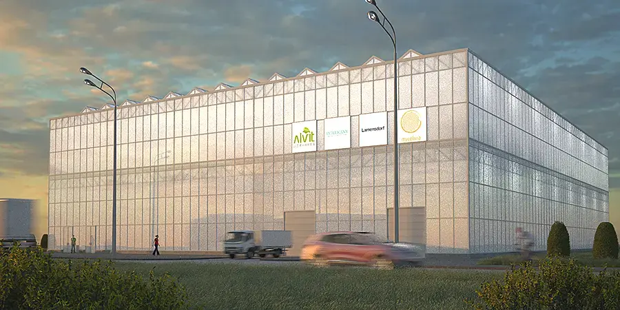

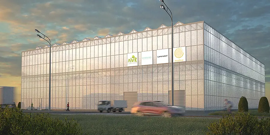

В общем я тут уже перехожу в рубрику "посоветуйте как настроить" причем в Vray-RT (хотя многие советуют Октан). В общем вот картинка, исходное разрешение 2000*1000, рендерилась.. пому на 15 минут я поставил. Матовое стекло изобразил такие VRay SSS или как там его - кажется это единственный вариант для подповерхностного рассеивания. Но в нем по-прежнему много шумов.. вот именно в нем. Субдивы внутри SSS пока не задирал.. но не знаю, даст ли это какой-то результат. Denoiser эти шумы фильтрует крайне коряво - легче думаю в фотошопе выделить данный материал (ну кроме границ с размытыми объектами)
SSS конечно чуть хуже VrayMtl, но 2 основных вещи - рассеяние света изнутри и отражение снаружи - дает

larrs   чего не поняла? SubSurface Scattering. Собственно кожу я никогда не рендерил, а translucency в vraymtl меня вполне устраивало и в advance оно рендерит без шумов (долго но без). В RT же этот банкет продолжаться увы не может. Ну.. пока долго, буду рад, если кто-то делал матовое белесое стекло в RT подсвеченное сзади и на большой площади и поделится секретом! Ну или метод долгих проб и ошибок
ах да, рендерил я брут форсом для primary and secondary, так как в каком-то диалоге чела с техподдержкой по поводу того чего в next задвинули irradiance map ему пояснили что irradiance map это шаг назад для RT. Надо кстати попробовать next

Так и не понял, зачем вам SSS на стекле. Эффект SSS праетически не виден - можно заменить тем же 2-Sided, налепить Coat, можно обычный VRayMTL с блендом Coat и т.д.
