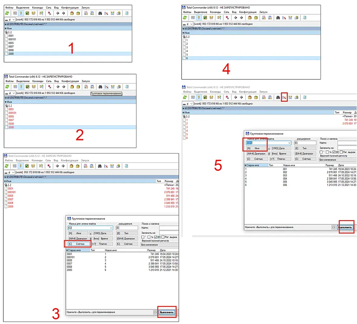

А как так сделать, расскажите пожалуйста? вот у меня последовательность с именами 0000, 0005, 0010...1000 -- и как в проводнике сделать из нее 0000, 0001, 0002...0200 ?

Mx_
На сайте c 19.02.2008
Сообщений: 102
Aksana_1984, спасибо большое!

Выделить секвенцию снизу вверх, чтоб последним выделенным оказался первый файл, жмак F2 и переименовать его (просто стереть номер), винда раздаст номера всем файлам по очереди, только свой номер она в скобки засунет. Хз как это поймёт AE, но порядок будет без пропусков.
