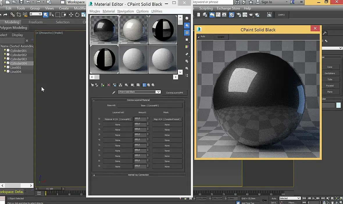

Добрый день. Такой вопрос. На какой из стандартных материалов лучше заменить ComplexFresnel в маске, чтобы добиться приблизительно такого же результата как и с ним?

на кастомный фалофф. У меня в блоге есть инфа.

Из стандартных карт Вы наверное имели ввиду? Falloff вполне подойдет!

Зачем вообще всё это надо? Сделайте два мата, один чёткий глянец, второй размытый и смешайте их прям там, amount регулируйте по вкусу и всё.
Сообщений: 10498
freezemaximus complex fresnel - это не о том, через него регулируется спектр отражений по физическим параметрам различных металлов и не только
а смешение мата и глянца - имитация GGX

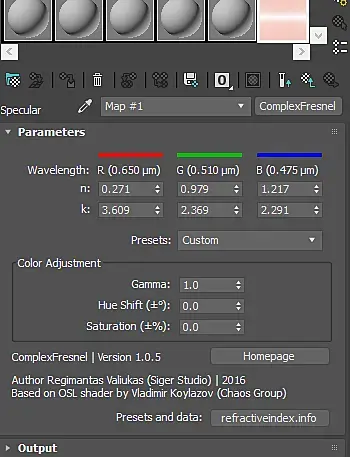

Может Вы правы, я с ним не работал. По примеру вижу просто смешанный глосси. А на деле там реально всё это работает? Я имею ввиду карту complex fresnel. Или "имитации ggx" достаточно?
Сообщений: 10498
freezemaximus ну там настраивается по коэффициентам (нелинейным, по сложным кривым) отдельно IOR для красного, зеленого и синего, к глосси это не имеет отношения, только к рефлекту
собсно вот такие там крутилки

Похоже на выходе получается карта фаллоф. Ну только из-за этого писать целый плагин не стали бы, я думаю. Видимо там не всё так однозначно, ок, спасибо, приму к сведению.

В этом случае комплекс френель можно заменить фаллофом на котором индивидуально настроен каждый цветовой канал в аутпуте, как дедушка Варвик учил :)
Тока не один фаллоф а 3 фаллофа в одном, это спецом для металлов сделано потому что многие металлы световые волны разной длины отражают по-разному, откуда и берётся их цвет. В теории можно и для диэлектриков применять но смысла мало.
