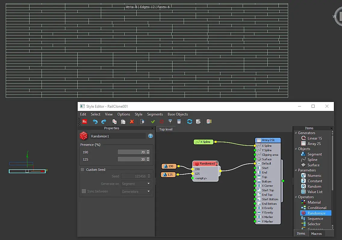

 В раил клон получилось,но надо потом немного руками доделать.

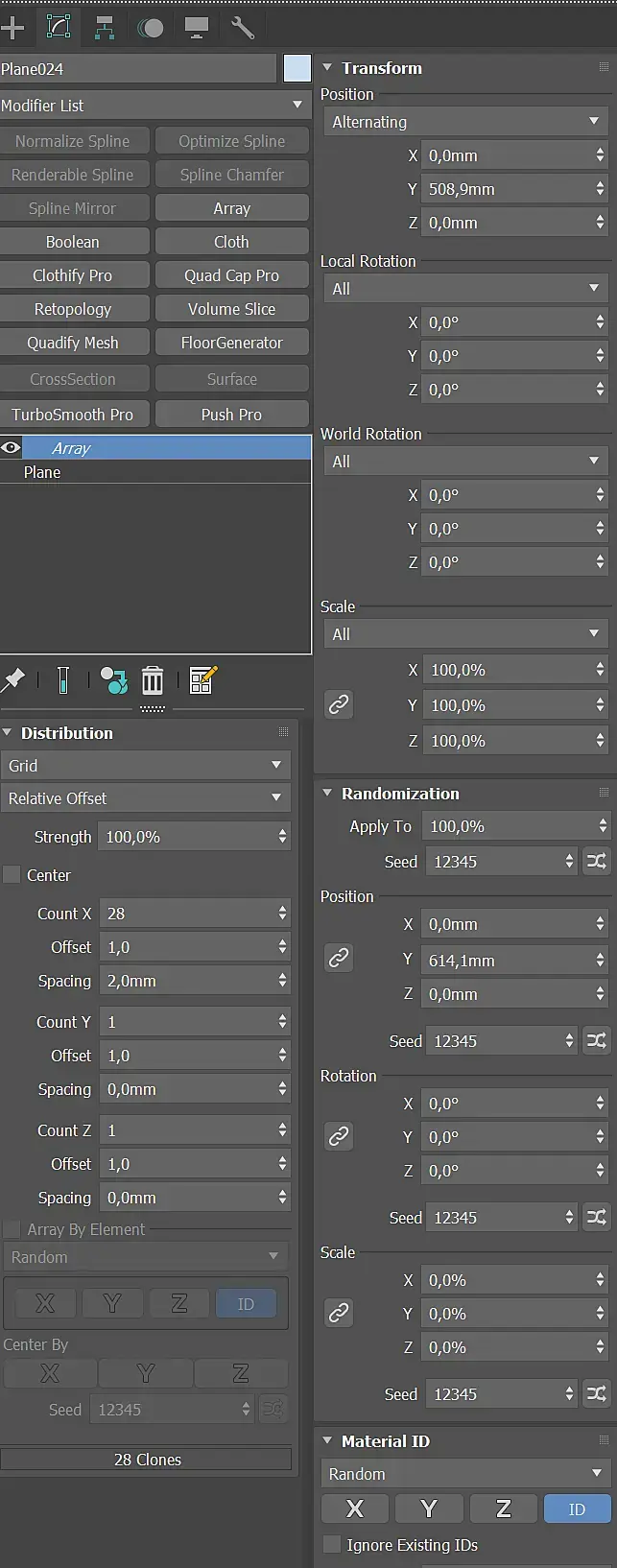

Array модификатор
На сайте c 21.11.2012
Сообщений: 899
Chisinau
александр..., Можете показать настройки модификатора
На сайте c 11.07.2009
Сообщений: 2063
сначала линию одну создал плашек в пропорции 30/70 потом к ним модификатор применил

Цитата александр...:
Array модификатор
Че то фигня у вас на скрине. Либо ДДКК Либо ДКДК (Длинная/Короткая). 30/70 нету.

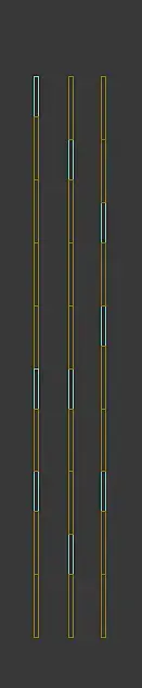

Задачка вообще интересная. Я сначала сделал несколько вариантов рядов, с разным расположением коротких среди длинных, потом скаттером разместиил рандомно.
Но потом понял, что в 1 ряду не обзяательно могут быть 3К из 10. Ведь в одном может быть 1 или 2 К, а в другом 4-5 К. Зависит от площади. Можно сделать таких вариантов столбиков чуть больше, учитывая вышесказанное, а потом их рандомно скаттером по 150 уже разложить
Сообщений: 2063
там в любом случае часть плашек будет ДДК либо , 50/50 делать
Да, но у вас выше только максимум 2Д или максимум 2К, а хотябы 3-4 Д нету, хотя по условия рандомности, может быть и больше
Сообщений: 2063
как первую линию сделаешь такая рандомность и будет, плашки просто сдвигаются по оси.
но можно этих линий 3 например сделать , больше вариаций будет
