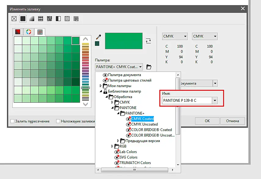

Цитата NikitanovKN:
Спасибо всем. Возникает несколько вопросов. Первый-я выставил в кореле нужный Пантон, смотрю его цмик он один. А на сайтах при переводах из пантона в цмик указаны другие значения. И цвета получаются разные. Почему так получается?

А конкретно, сказали у нас лого должно быть в пантоне номер такой то.
Видимо, чтобы не делать цветопробы у печатников машины калиброваны на профили пантона. Т.е. если они печатают по пантонам, то они гарантируют, что цвет выйдет точно таким как в эталонных образцах цветов.
Цитата NikitanovKN:
Далее что делать? Посмотреть его раскладку в cmyk и задать или выбрать именно этот пантон в Кореле?
Так в Короле есть выбор палитры по Пантону, глянец, матовый. И вообще их скачать безплатно в инернете можно всякие: ралы, оракалы, обычные и расширенные и т.п.
По идее у вас должен быть веер пантона с номерами. Вы на него смотрите и знаете, что на такой-то поверхности с таким типом печати у вас будет такой цвет. И он будет блестеть именно так в разных условиях как веер. Он будет поглощать спектры света так как веер; например, поднеся веер к желтой свечи, вы знаете как цвет печати измениться в таких же условиях, т.е. так же как измениться цвет веера. Вот типо это печатники гарантируют.
