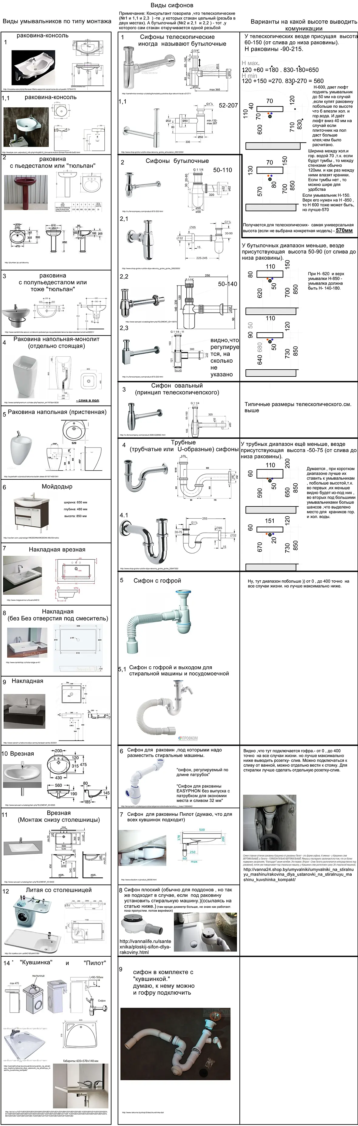

 Здравствуйте.)  Делюсь опытом ) .
Может, для кого-то окажется полезным.  На эталон не претендую,скорее хочется где-то в одном месте иметь стационарную шпоргалку для чертежей.) На сайте искала - не нашла. Цель написание сего -выяснить на какой высоте сантехникам выводить канализационный слив и подводить воду.
Предыстория: На чертежах по сантехнике всегда указывала только привязки к центру сантехники , габариты самой сантехники и на какой высоте должны быть раковины ,ванные, иногда смесители,,если что-то специфическое,- подавала тех.характеристики самой единицы, и всегда этого было достаточно... до текущего объекта. Тут подала тех. характеристики всех элементов санузлов , привязки к центрам и этого оказалось не достаточно. Вопросы у сантехников следуюющие: Где выводить воду для умывальников (высота, и размер между  холодной,горячей, на какой высоте выводить слив (при наличии тех характеристик сифонов) где выводить подачу воды в бачок унитаза(при наличии фотографий унитаза сзади и  с отверстием в бачок и приложеной рулеткой),где подачу воды  для душа и т.д. все абсолютно точки ).Ну, думаю, на будущее  надо разобраться в вопросе.Вот ,собственно , и пишу.
Рассматриваю  расположение сантехнических выводов к таким  сантех.приборам : 1) умывальники, 2 )унитазы,3)души,4) смесители над ванной.5) стиральные машинки. Специализированные вещи не рассматриваю (для  детей, или людей с ограниченными возможностями). Только средне статистические варианты. )Для  начала с ними  бы разобраться. )
1)  Начну с подключения  умывальников. Отправной точкой для вычисления расположения отвода и подвода воды является высота верхней части бортика. Она может быть - от 813 до 1092.   (исходя из http://tacia-designe.ru/ustanovka-rakoviny.html)(у Нойферта и Неффа нашла только одну высоту -800мм. не заострено там внимание на этом)  Я всегда делаю 830-840 если  заказчики не выше 175 см. (не ниже 160),и 850-860мм если выше.  Если будет зак 200 см , то сделаю -Н-900мм. В идеале -мерить высоту  логтей заказчиков )) и отнимать 5-8 см и получать высоту умывальника. Ниже свела всё в таблицу для удобства , какие есть варианты умывальников , т.к. далеко не всегда в тех.характеристиках есть рекомендуемые высоты подключения, какие есть сифоны. И то,что у меня получается по высотам в разных вариантах. Прошу дополнять , что я упустила и делиться своим опятом ).
На сайте c 18.12.2014
Сообщений:
Очень содержательные картинки!
Ждем продолжения, тем более что еще есть бойлеры, радиаторы отопления и трапы

Я в свое время искал информацию по водоотведению и водоснабжению. И знаю, как трудно найти что-то действительно вразумительное и интересное и сгруппировать всё это вот в такие картинки, какие выложены выше.
Попробую дополнить, тоже думаю, может будет кому интересно:
Сифонами должны оборудоваться все водоприёмники присоединённые к канализации. При этом, в примечании к пункту 16.1. СНиП 2.04.01 –85, разрешается устанавливать один общий сифон для группы умывальников (не более 6 шт.), устанавливаемых в одном помещении, для мойки с несколькими отделениями, а также для группы душевых поддонов. Но при этом не разрешается устанавливать один общий сифон для двух умывальников, расположенных с двух сторон общей стены.
Кстати, между унитазом и стояком запрещено подсоединять водоприёмник.

,,Кстати, между унитазом и стояком запрещено подсоединять водоприёмник,, а с чем єто связано,интересно. Не знала об єтом. Стала судорожно вспоминать что там я везде чертила))'. Но пока что логики не улавливаю. Отвод от унитаза ниже в стояке чем от раковин.надо будет уяснить.там же труби обходят друг друга без проблем по идеи. Про унитаз и трубку... прикольно.неприятненько,но жизнь дороже.))     А вот сифон на несколько чашь я таки упустила. Спасибо,что написали. Наверное ,можно прямо в таблицу его и внести для удобства,с вашего разрешения)
Продолжаю пока унитазами-биде , дальше планируются крышки-биде и гидромеханические компакт-биде , и отдельно гигиенические души. Думала это все в одной таблице
делать , но она получится длиннющей.
