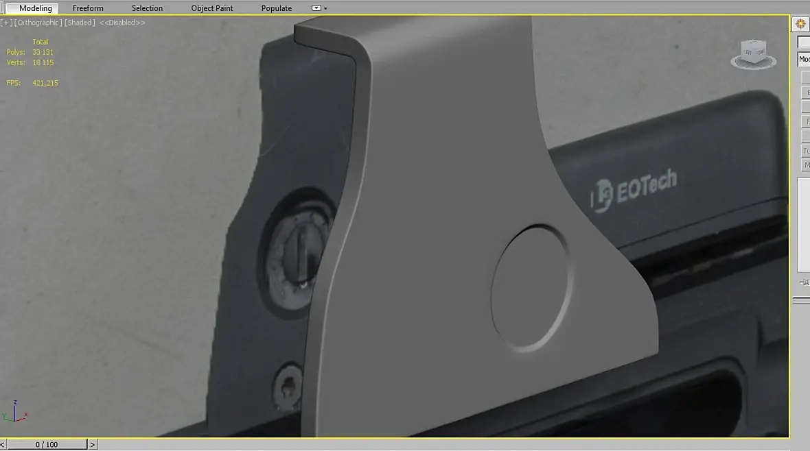

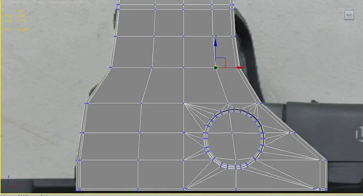

Здравствуйте, столкнулся с такой проблемой, нужно сделать небольшое круглое углубление и затем все сгладить при помощи TurboSmooth.Вышло вот так, по мне так не очень...или это норма.Подсажите как правильно сделать
Сообщений: 10865
Все сделали правильно, только граней сделайте штук 8-10 и все.

я так понял,что отверстие нужно сделать более угловатым,ведь при сглаживании оно все равно разгладится?

так и есть

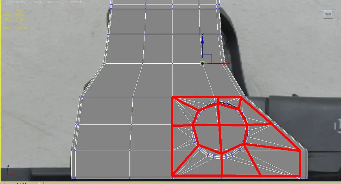

У вас слишком плотная окружность. Для сабдивайда прекрасно подходит восьмиугольник в качестве базовой формы под круг.
Вот так:

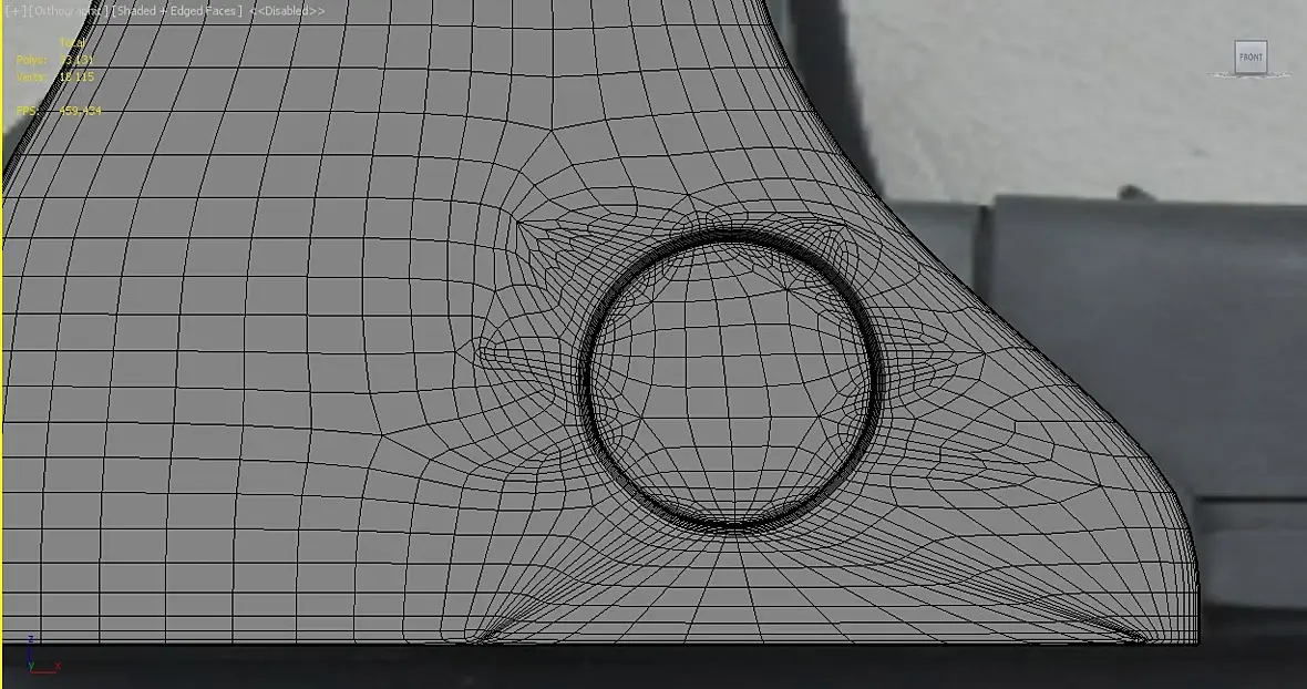

всем спасибо за помощь.
