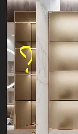

Всем привет!
раньше не замечал такой проблемы, а тут случайно обратил внимание
Как включить в короне, чтобы отражение было корректным? в данном случае, почему стекло в отражении не матовое?

А в настройках материала зеркала случайного не выставлено значение размытия меньше единицы?
Сообщений: 16976
Да, есть такое дело.
Надо размытие на стекле сделать не глоссёй, а мелким премелким бампом. Как в реальности. Это же пескоструй, шероховатость.
Сообщений: 10545
для этого у материала матового стекла надо включить каустику, проблема старая, но разрабы сказали "включайте каустику" исправлять ничего не будут
ну либо как посоветовали выше, пескоструй решать бампом или нормалкой

Yehatxpp_nd_ruphus , Спасибо попробую
