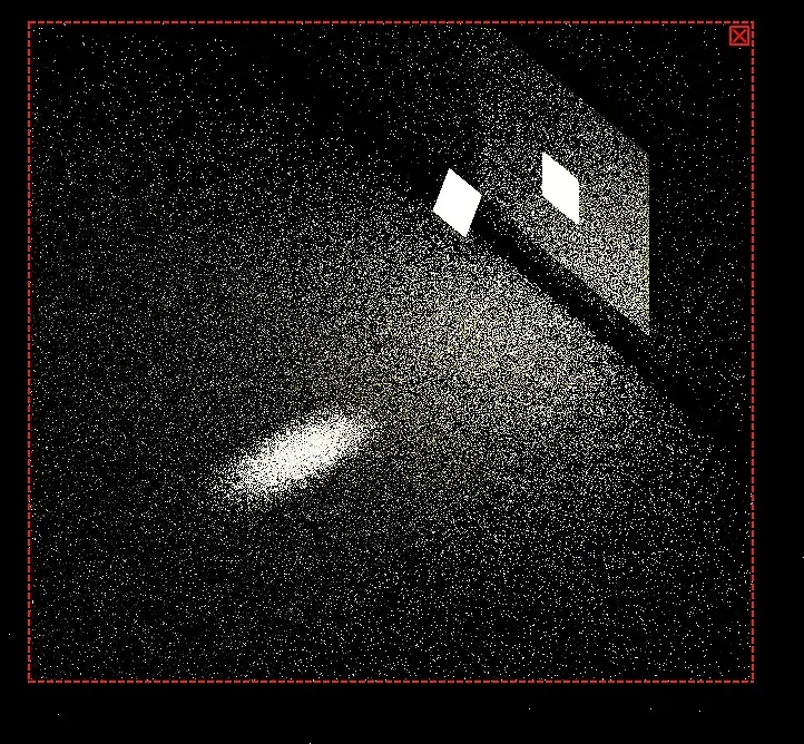

Всем привет! посмотрела похожую тему, но ответа не нашла. Как сделать такой эффект от корона сан? Ситуация такая, что нужно отрендерить отражение солнца от фасадов здания на соседние здания.
Вот что получается, если использовать стандартный корона лайт:
при этом время рендера очень сильно увеличивается, а картинка все равно нереально шумит.
а при использовании корона сан отражения источника света вовсе нет... Помогите, пожалуйста!

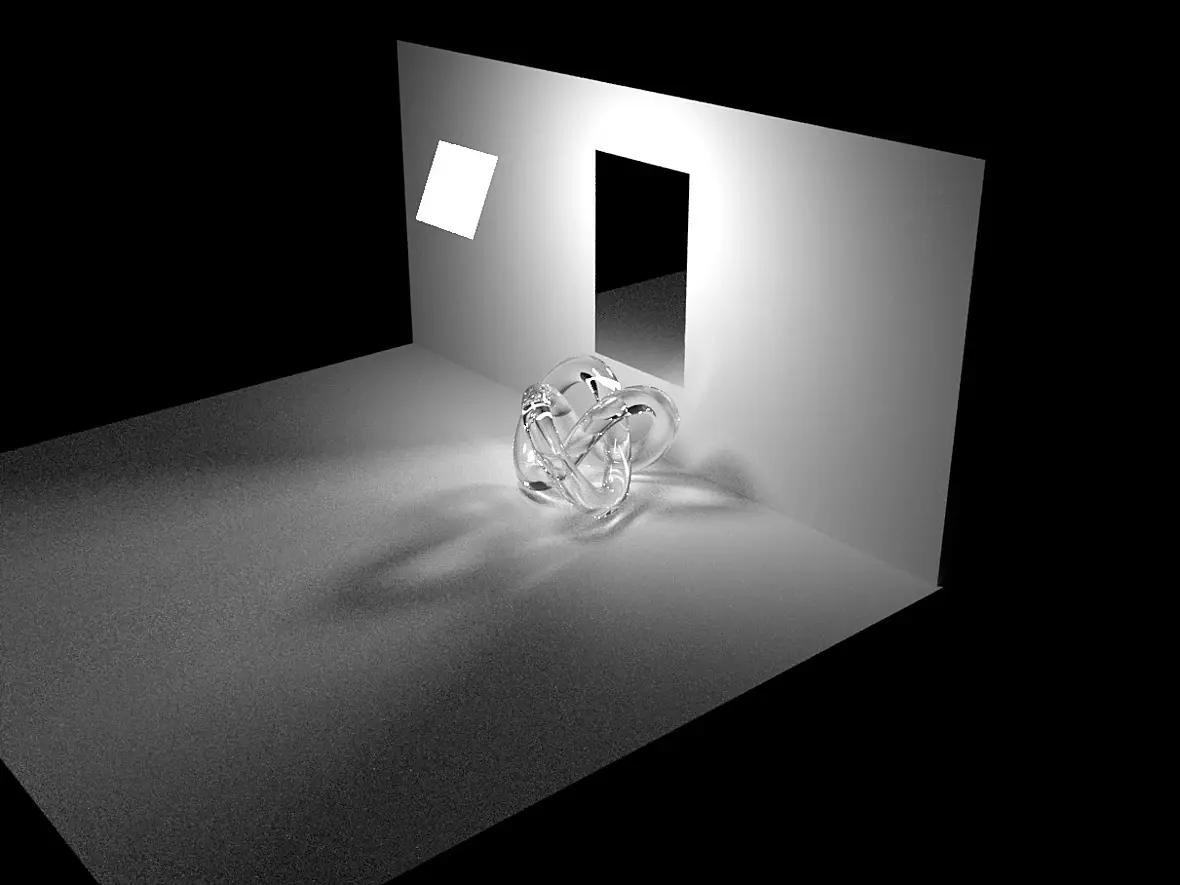

Сообщений: 10488
DoCentttt как это не может, в короне есть нормальная каустика теперь, включается в настройках рендера Enable Caustic Solver, в 4й прикрутили

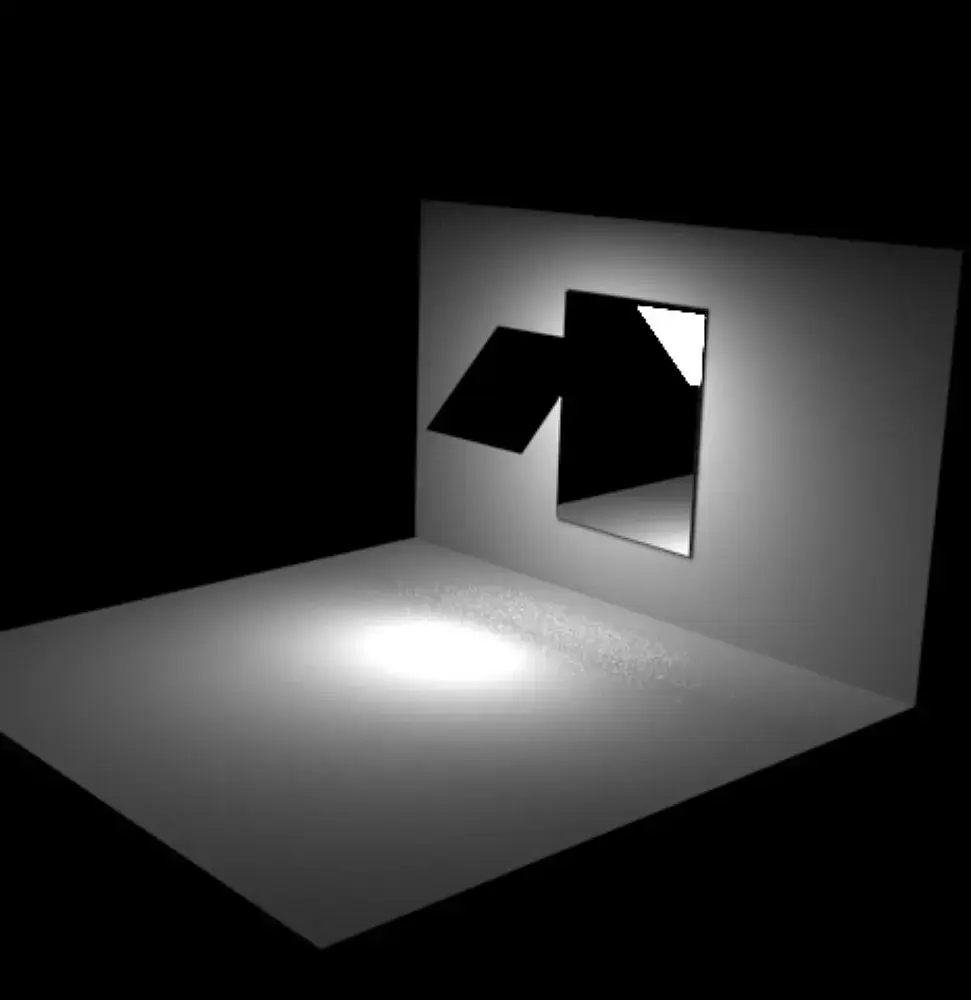

Я бы, наверное, не стал бы заморачиваться с отраженным светом, поставил бы фейки напротив окон, которые должны отражать и светил бы ими куда надо. Как-то так:

Сообщений: 6
всем спасибо! решила проблему включением галочки каустики энвайронмента, солнце стало прям пятном отражаться от зеркала, может кому пригодится)
