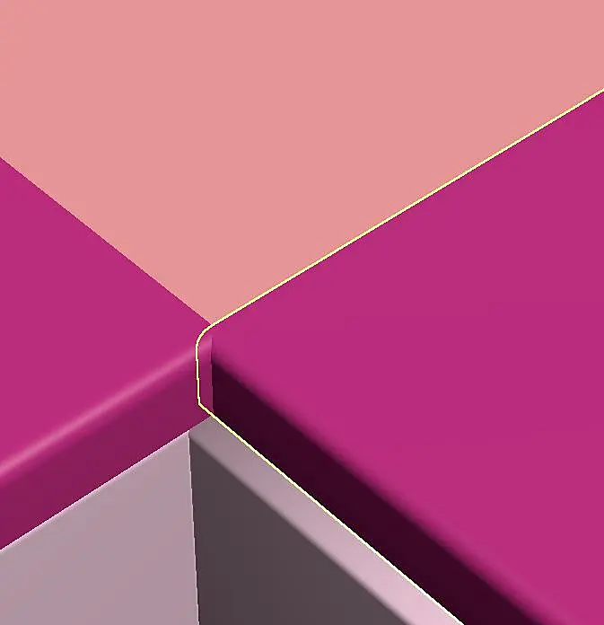

Подскажите плиз как и чем облагородить внутренний угол столешницы?
На сайте c 24.02.2015
Сообщений: 1206
Пересеките два четвертьцилиндра и все. Поверхности продолжите просто. Они пересекутся под 45 градусов. И будет красивый угол

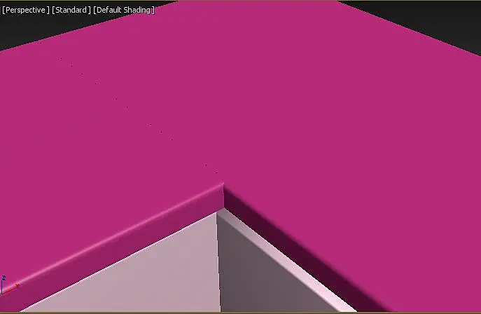

На сайте c 01.03.2019
Сообщений: 160
Да, сопряжение получилось красивым, но ценой исчезновения угла г-образной столешницы ... теперь его отдельно рисовать? думал может как-то через editable mesh что-то можно сделать...
Сообщений: 1206
Можно. Смодельте не из кусков, а одним объектом. Внешний вид Вы поняли
На сайте c 25.10.2011
Сообщений: 952
Пенза
symmetry под углом 45 градусов поможет
Сообщений: 10871
Сплайн имитирующий контур столешницы, затем через свип профиль борта, а дальше просто полигоны дотягиваются во все стороны до нужной ширины столешки. И всё, Вы восхитительны.

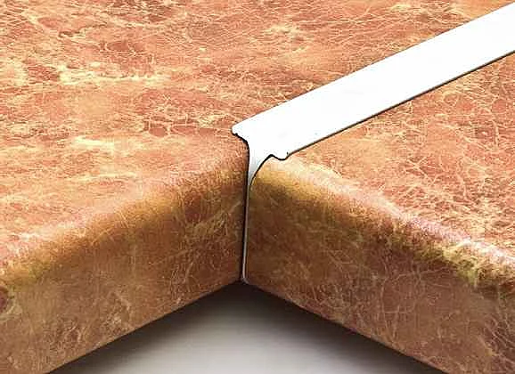

Не надо ни чего выдумывать, судя по внешнему виду у вас столешницы из банальной плиты, все давно придумано, как вам писали выше они не состоят из одного объекта.
Вот пример стыковки двух плит с профилем:
Это те же плиты только уже без профиля:
Если искусственный камень то все равно они из двух частей склеиваются, выглядит так:
Все гуглится на раз два, есть видео для производителей как это делается, посмотрите, у вас все вопросы отпадут.
