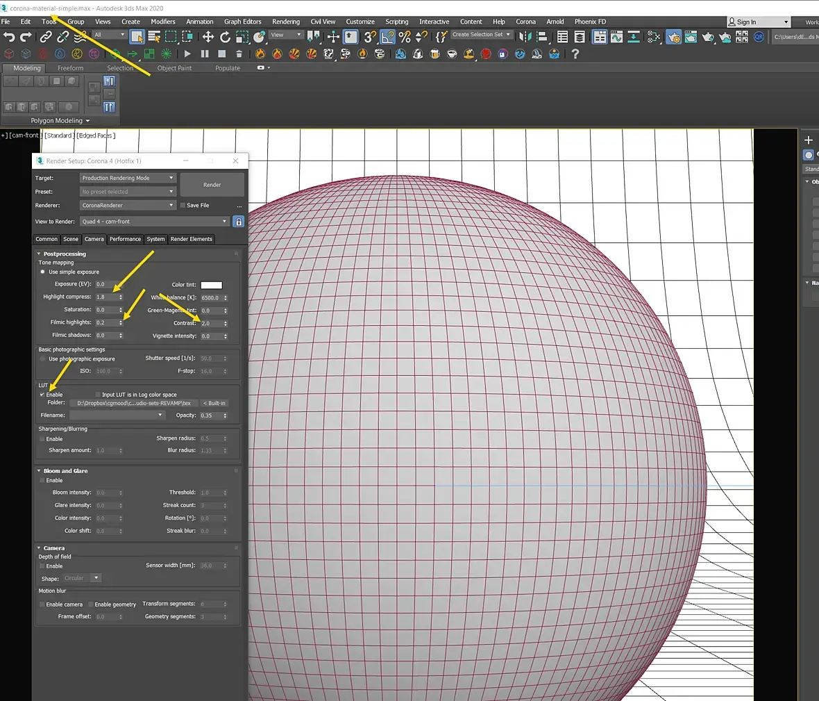

ну давайте расскажите мне как вы там настраиваете материал в сцене с лутом и накрученым тонмапингом, это студии для рендера в этой сцене, что у вас получится в другой сцене с этим материалом? -_-
не собираюсь я ничего рассказывать, вы написали что для рендера продукции, я написал что и для рендера материалов, какие вопросы? ))  И при чём тут Lut. в этих сценах ничего нет, чистый белый свет с мягкими тенями не влияющий на цвет текстуры и вообще цвет материала, а что вы там в сценах используете, это уже ваше дело
удачи вам в настройках материалов. может расскажете как свет не влияет на цвет материала еще? =)

 а вам удачи в выслушивании таких людей) лучше зайдите на форум короны и почитайте как калибровать hdri не какие студии не нужны для настройки материалов, студии только для рендеров продуктов
