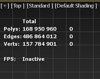

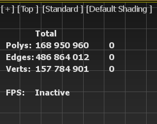

"Во всплывающем списке найдите пункт V-ray mesh export и кликните по нему."- я так понимаю это про контекстное меню. У меня в контекстном меню по вирею стоят только свойства, путем долгих манипуляций добавила туда вирей конвертер. А пункта V-ray mesh export нет. Если через верхнее меню нажать, открывается меню слева, и я не понимаю как с ним работать  выделив нужный объект?
А это через инфо о файле
185919800 Vertices
205919164 Faces
Я, честно говоря, мало что в этом смыслю, это что же совсем запредельное количество или норм?

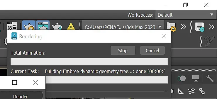

Вот на этом этапе рендер застревает, сразу выходит Finish.
Похоже зря я на деревья грешила, рендер слетает на стадии "BUILDING EMBREE DYNAMIC GEOMETRY" даже если удалить деревья
Пока помогло следующее: зашла в установки рендера, изменила статическую память (лимит был предустановлен на 400 Мб) на динамическую (поставила 5400 Мб) и рендер пошел шустро, невзирая на деревья. Спасибо запилившему видос и всем участникам обсуждения.
