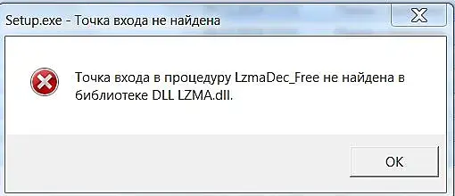

Здравствуйте. При попытке установки 3ds Max 2016 вылезает вот такая ошибка-см.скрин. Гуглёж не помог. Если кто сталкивался, помогите, пожалуйста. Win 7 x64 Ultimate.
На сайте c 20.02.2017
Сообщений: 1467
Ижевск
Sashga, если верить тому же гуглу, эта библиотека напрямую с максом не связана, так что проблема не в максе. Приведите в порядок систему.

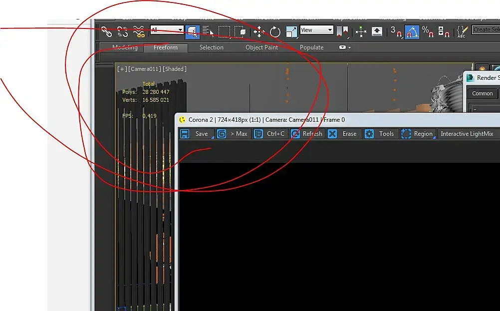

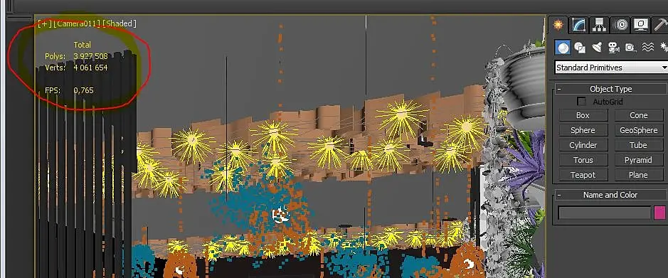

Всем привет! У меня возникла проблема, работаю  в 3д макс 14 .
Во  время рендера кол-во  полигонов увеличивается в 10 раз!!
Хар-ки на фото.
Nvidia GeForce CTX 1050
До рендера кол-во  полигонов 4 млн,  после они увеличиваются до 28!
Не знаю  влияет  ли это  но  у меня тут много  прокси файлов.. однако  я читал  что подобных  проблем быть  не может.

Цитата egorchernyavskiy13@gmail.com:
Всем привет! У меня возникла проблема, работаю  в 3д макс 14 . Во  время рендера кол-во  полигонов увеличивается в 10 раз!!
А проблема в чем заключается? Вам эти цифры неприятны или что?
Хар-ки на фото.
нет, вот хар-ки на фото
Работать  становится не возможно,  рендер и сцена виснит так, будто там в самом деле 28  мнл. полигонов
