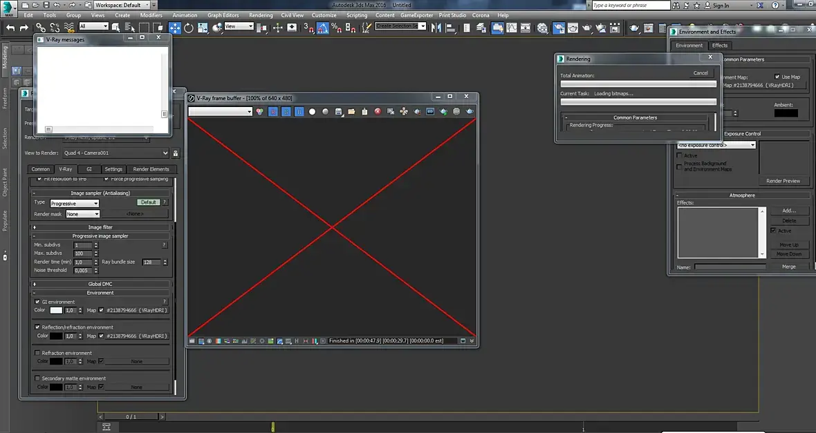

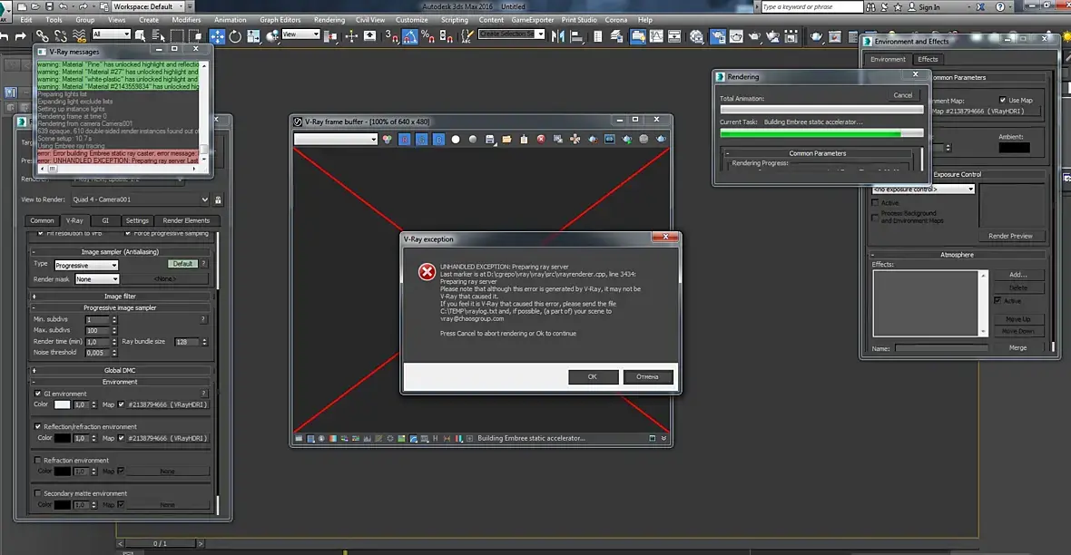

Сделала новую сцену, стала рендерить и тут Max начал ругаться и говорить об ошибке V-ray. См скрины. При чем другие сцены нормально рендерит - без проблем.
Подскажите пжл, что это такое? Почему ругается? Что ему не нравится и как это лечить/исправлять?

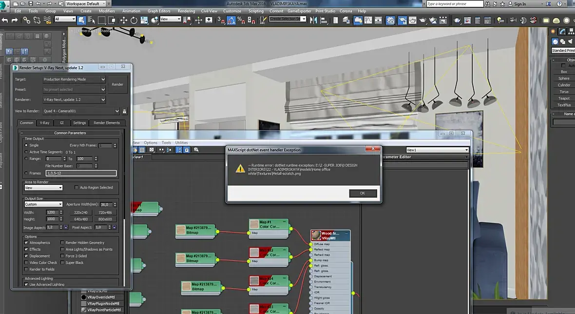

Я не знаю важно это или нет... но попробовала собрать эту сцену плагином Megarender, что бы мегарендер отправить, так при архивировании сцены стал ругаться на материалы... то на один, то на другой... Пример скрина тоже в приложении.

Цитата Slazzo:
ругается на компилирование сцены для embree, попробуй отключить.

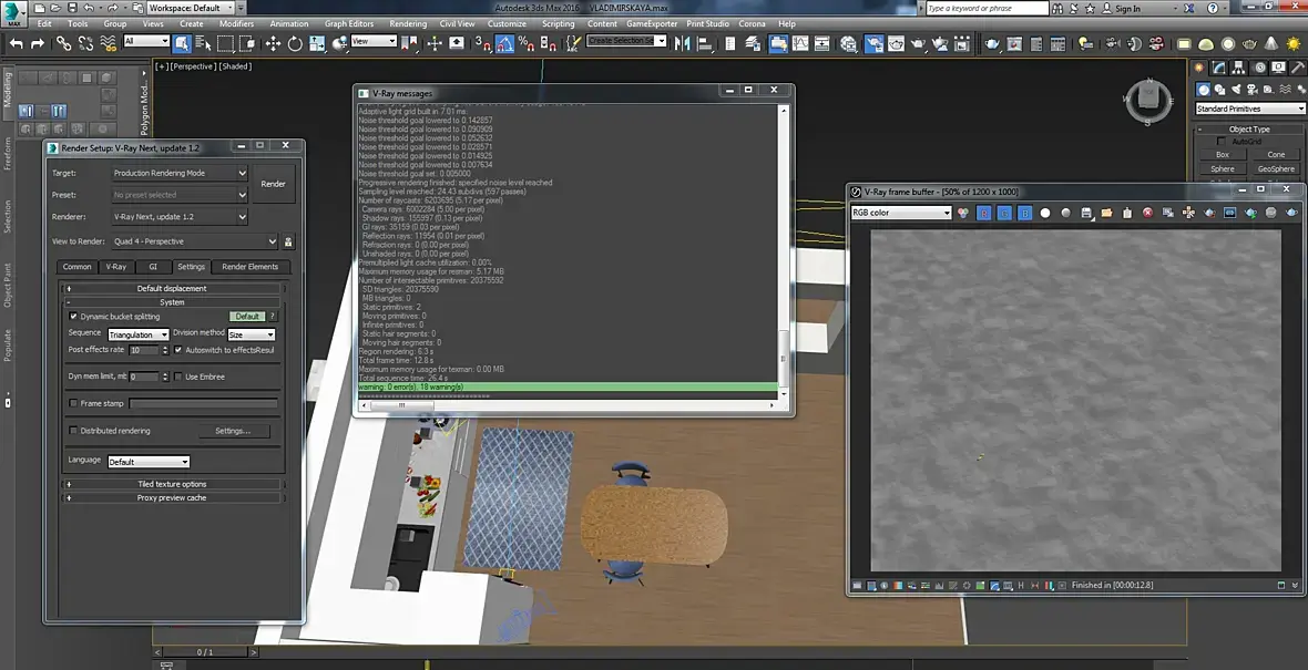

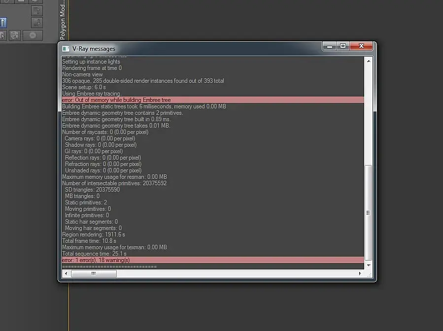

Вот смотрите... первый раз отключала (и написала сперва - никакой реакции не было). А вот сейчас показало embree в ошибках (скрин 1).
Я отключила. Рендер пошел - но в итоге получилась вот такая непонятная муть (см скрин).
Подскажите куда смотреть? Что делать? Может где-то это описано?

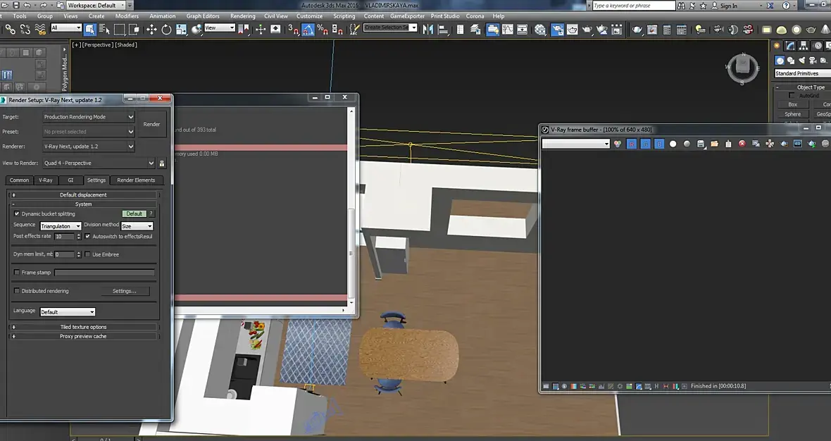

Вот если бы стразу этот скрин показали, то помогли бы. У вас пишет, что при построении дерева, не хватает оперативки. Варианта два, играться с параметром max tree depth или докупить оперативки. Можно еще поставить на 0 dynamic memory limit
так в первый раз программа мне и окно то развернуть с ошибками не дала(( что успела заскринила.. только потом и получилось нормальный сделать))
ПРо докупить да - это точно сделаю)))
"играться с параметром max tree depth"- а про это где-то можно почитать? чтобы получше узнать?))
На сайте c 09.07.2007
Сообщений: 385
Больше параметр, больше оперативки, быстрее рендерит. Меньше параметр, меньше оперативки, медленнее рендерит
