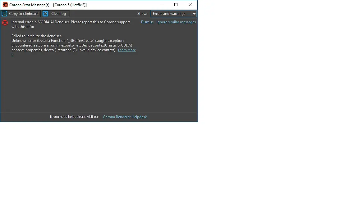

Ребят, привет. Что за ошибка в пятой короне?
На сайте c 15.01.2013
Сообщений: 444
Не работает нвидиа денойзер для интерактива, у вас либо старая карта, либо амд. Ничего страшного, его и так все отключают
На сайте c 31.08.2011
Сообщений: 306
г.Астана
Цитата Brys:
можно это окно вообще отключить полностью? постоянно вылетает при интерактиве, в настройках вроде смотрел не нашел

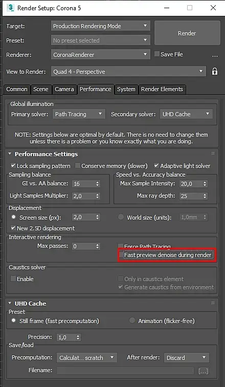

Сообщений: 444
Сообщений: 4519
versatti
На любой ошибке жмите learn more и переводите страничку в гугле если нужно, там вся информация, вопросов не должно возникать
На сайте c 18.01.2010
Сообщений: 219
Цитата Brys:
Как вариант, просто старые дрова на видеокарте- обновите.

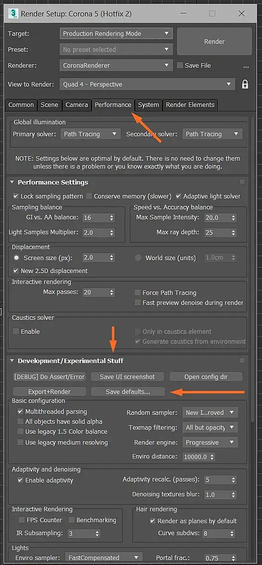

Сообщений: 4519
versatti

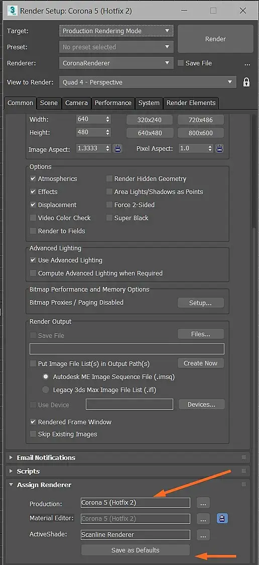

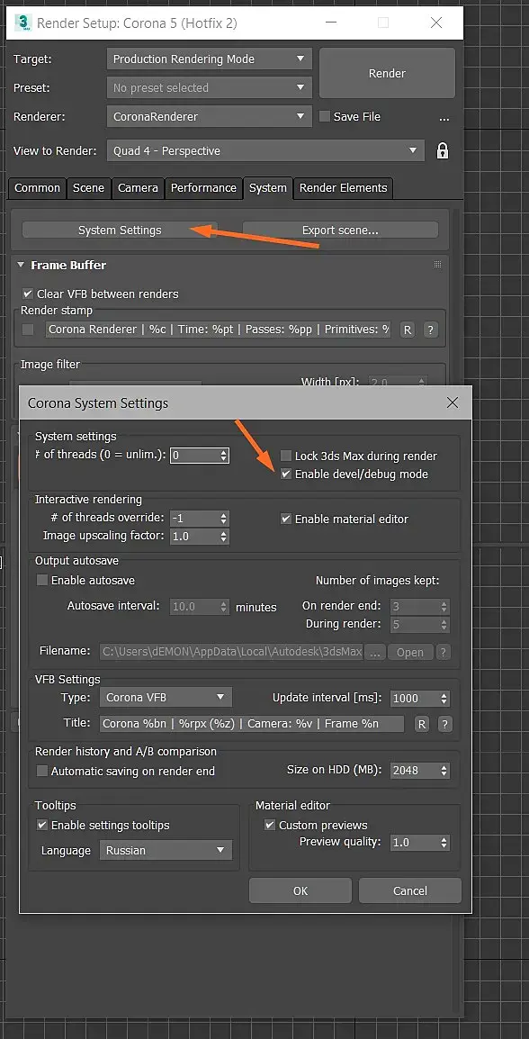

Можете сделать настройки короны, включая снятие галочки денойзера и сохранить их дефолтными, так что не будет вылезать при создании новой сцены
Ниже скрины как сделать корону дефолтным рендером и как сохранить ее настройки по умолчанию, для этого нужно включить скрытые девелоперские настройки

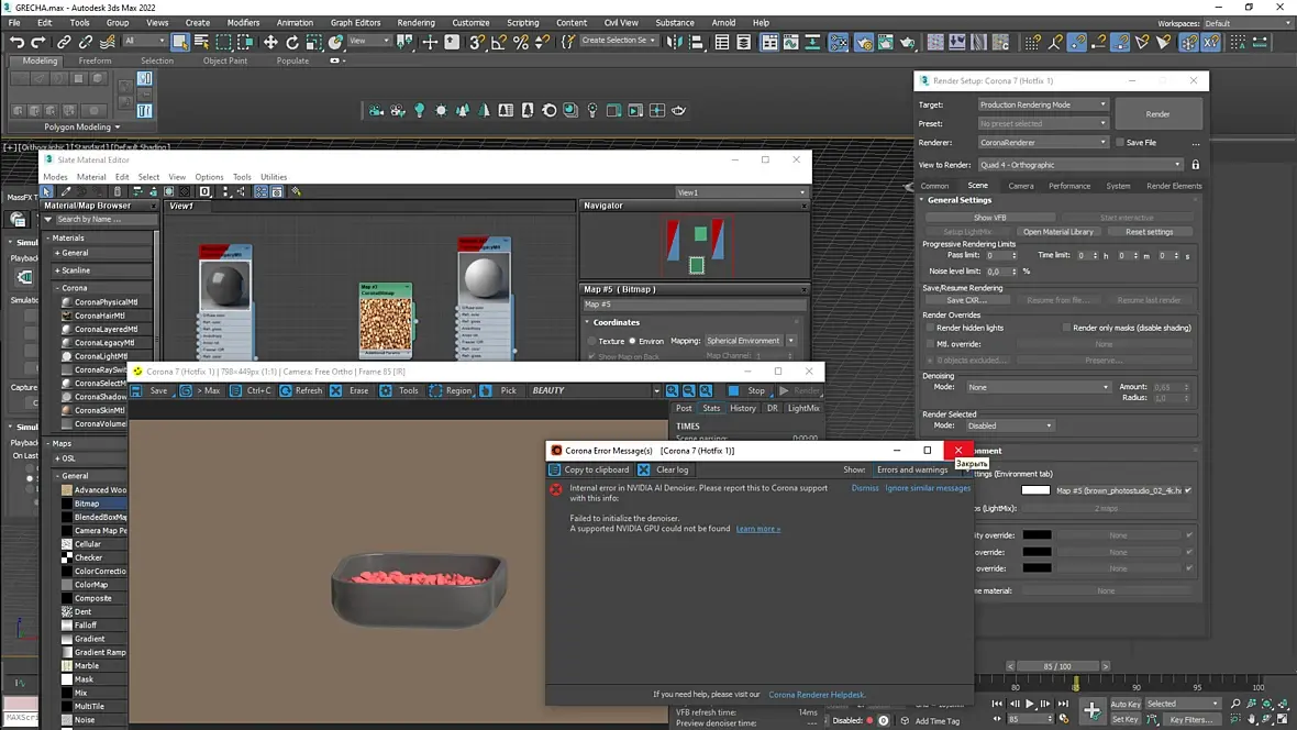

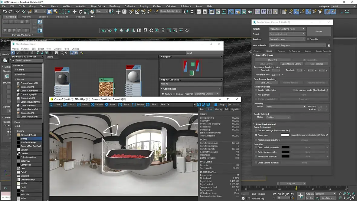

Уважаемые знатоки программы Corona Render. У меня 3Ds max 2022, установил Corona 7 Hotfix 1. Поначалу работало всё хорошо. Но, позже, при установки карты для сцены когда она в виде текстуры, то в окне рендера отображается. Когда сворачиваю в сферу, чтобы отображалась правильно интерьер, он исчезает, но свет остается с тенями от сцены. Выдаётся ошибка. См. скриншот. при перезагрузке 3D max проблема не исчезает. Если кто сталкивался с подобным, как решить эту проблему. Пробовал установить настройки о которых писалось выше - проблема не исчезла. Прикрепляю скриншоты.
На сайте c 07.04.2022
romanius_rostov только что столкнулся с такой проблемо. Возможно, вы рендерите не перспектив вью, попробуйте переключить на перспектив вью интерактив, тогда все должно быть видно в виде енвиромента
На сайте c 19.04.2013
Сообщений: 155
romanius_rostov это ошибка от денойзера, пишет несовместимость с видеокартой, у вас какая? еще вариант говорят при установке лезете в настройки, что бы галочку на Nvidia Denoiser тыкнуть
"Но, позже, при установки карты для сцены когда она в виде текстуры, то в окне рендера отображается. Когда сворачиваю в сферу, чтобы отображалась правильно интерьер, он исчезает, но свет остается с тенями от сцены." - это все правильно работает, оно так и должно быть. Превью сферической текстуры в режиме сферы  без рендера вы не увидите, если вообще хотите увидеть кидайте её еще в Scene Environment: direct visibility overrides. Предметы в реальную фотографию точно вписывают в плоскую фотку, через настройку совпадающей камеры, в сферическую точность позиционирования будет "на глазок". Через орто вид это извращение для сильно отдельных случаев, и в нем сферической текстуры видно не будет, только screen. Сферическая текстура используется для отражений и освещения.

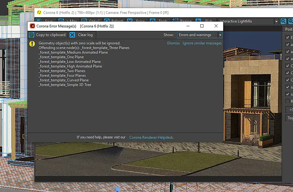

Добрый вечер! Пишу тут что бы не плодить темы. Появляется следующая ошибка "объекты с нулевым масштабом будут игнорироваться" Что это за объекты такие? Как мне их найти и удалить нафиг?
Заранее всем спасибо)))
forest pack не используете?

Цитата versatti:
Использую! Это с ним связанно?
На сайте c 14.02.2013
Сообщений: 298
Цитата Mariya-89:
Цитата versatti:
скройте слой с этими элементами и это не будет появляться

Цитата Mariya-89:
Цитата versatti:
да, где то деревья остались или эта иконка railclone, поищите в списках объектов (Н) по названию попробуйте найти, как у вас написано, на всех слоях, даже замороженных и скрытых

Цитата versatti:
Цитата Mariya-89:
Цитата versatti:
Спасибо! Помогло!

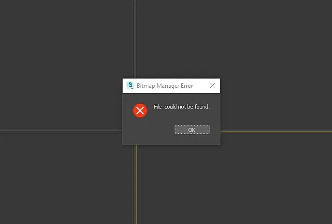

А вот еще вылетает ошибка при запуске макса, приходится нажимать ОК раз 10-12. Я думала это с теми же объектами связано, но нет объекты удалила, ошибка осталась! Наверно где-то потеряны текстуры. А как мне найти объекты, на которых потерялись текстуры?

Скачайте prune scene бесплатный плагин,  он хорошо сцену почистит от мусора, только копию сделайте
